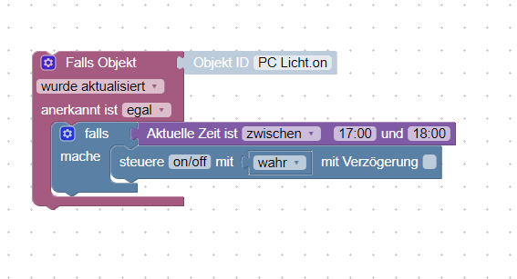

      ich experimentiere seit heute morgen mit Blockly herum.
      Habe schon mehrere Dinge ausprobiert die erfolgreich funktioniert haben. Leider bekomme ich das mit der Zeitsteuerung einfach überhaupt nicht hin.
      Daher habe ich einen kurzen Versuch aufgebaut:
      1. Wenn PC Lampe (PC Licht.on) angeht soll die Lampe im Gästezimmer (on/off) ebenfalls angehen.
      2. Die Lampe im Gästezimmer (on/off) soll aber nur angehen wenn wir es z.B. zwischen 17 - 18 Uhr haben.
      Wenn ich die Zeiten weglasse klappt es und beide Lampen gehen an.
      Über eine Hilfestellung würde ich mich sehr freuen 🙂
      Grüße Marfei

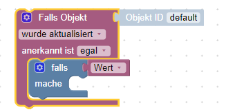

        MCU @Marfei last edited by MCU
        @Marfei Das sollte so aussehen:

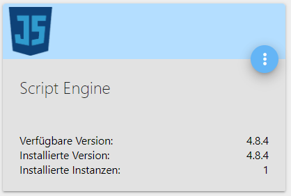

        Das oberste Zeitelement!
        Welche javascript-Version ist denn installiert? 4.8.4?
        Edit:
        Darf ruhig so aussehen, scheint an der Version zu liegen!
          Marfei @MCU last edited by
          @MCU
          Die Version 4.8.4 ist installiert.

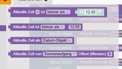

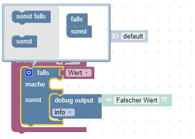

                @Marfei Nimm mal das obere Element.
                Als Versuch, frag mal den Zustand von PC Licht.on ab, also
                um zu testen funktioniert die Abfrage überhaupt?

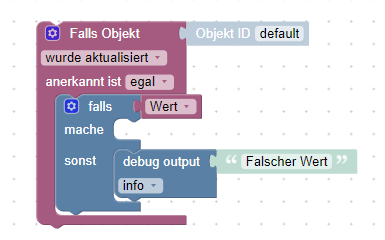

                  MCU @MCU last edited by
                  @MCU Und evtl ein Sonst dazu:

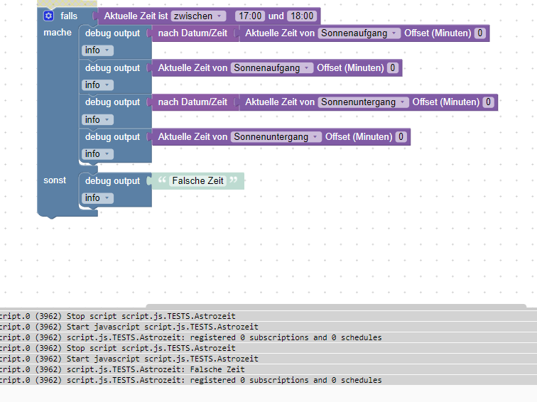

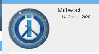

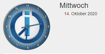

                    @MCU Welche Zeit ist denn auf dem Raspi? Welche Zeit zeigt INFO an?
                        Passt die Zeit mit der jetzigen Uhrzeit?
                          @MCU
                          Die Uhrzeit passt.

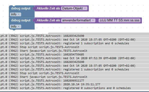

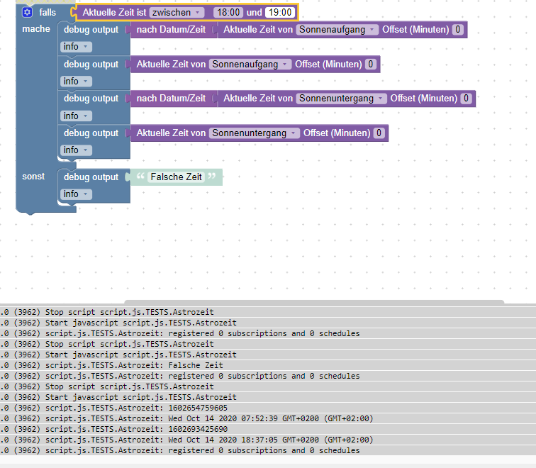

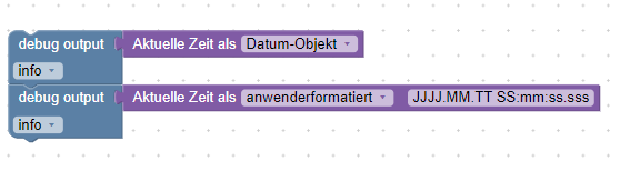

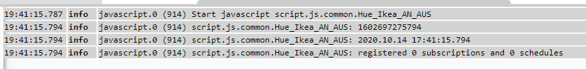

                            @Marfei Was kommt raus:
                            Ohne Trigger einfach so laufen lassen in dem selben Script, ausserhalb vom Trigger.
                                Marfei @Marfei last edited by
                                @Marfei said in Anfänger braucht Hilfe bei der Zeitsteuerung:
                                Da scheint wohl die Uhrzeit auf dem Server falsch zu sein.
                                  @MCU
                                  Das Problem hat sich erledigt. Es funktioniert jetzt alles. Habe mich per SSH auf die VM aufgeschaltet und die Zeitzone verstellt.
