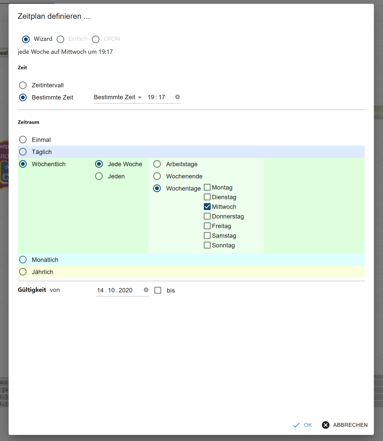

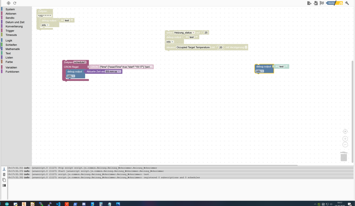

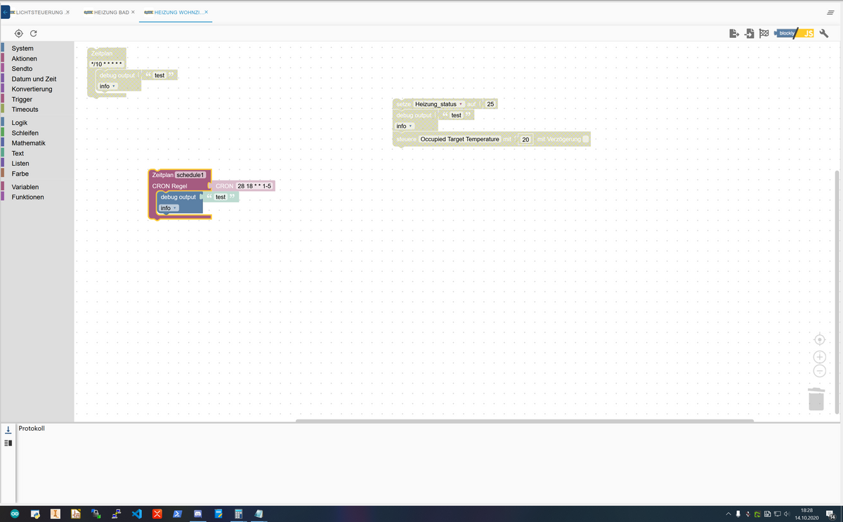

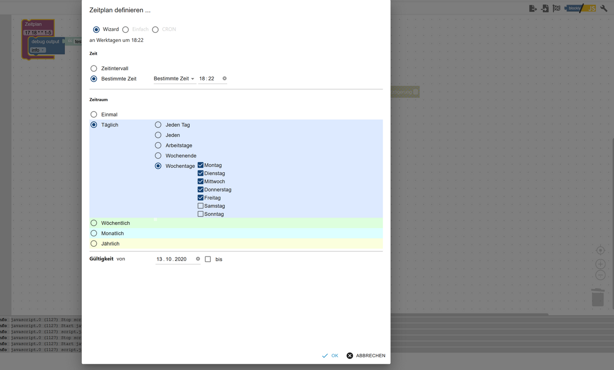

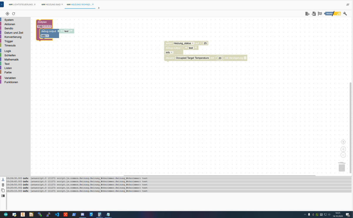

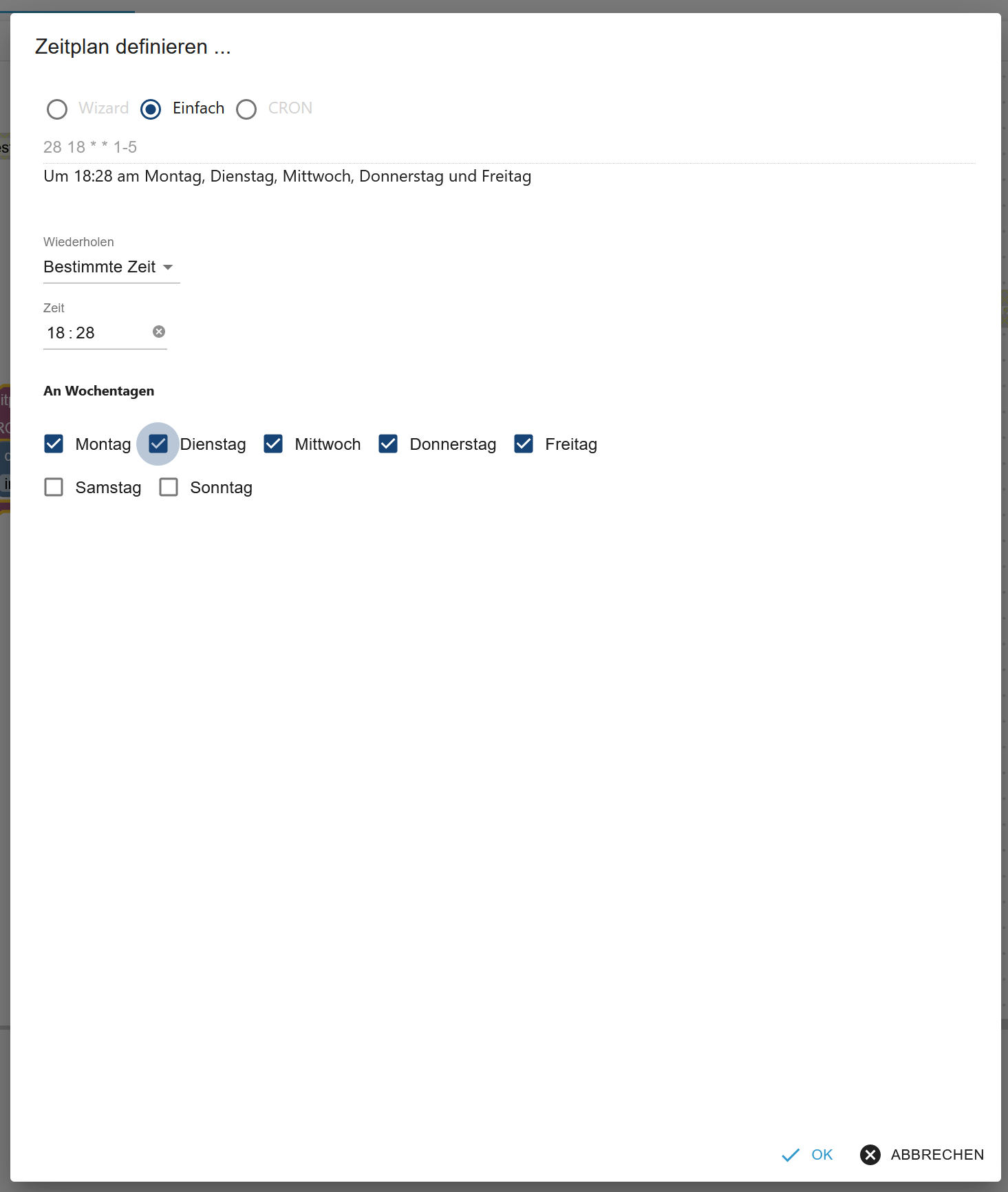

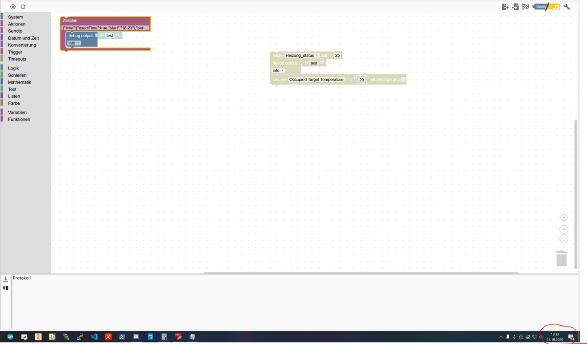

      Guten Abend, ich habe vor meine Heizung über einen Zeitplan zu steuern.
      Allerdings funktioniert der Zeitblock nicht so wie er sollte.
      Wenn ich über "Wizard" einstelle das der Zeitblock um Uhrzeit x getriggert werden soll, passiert garnichts.
      Stelle ich unter "Einfach" die Zeit ein, passiert ebensfalls nicht.
      Stelle ich allerdings den Zeitplan bei "Einfach" auf Interval ein, bekomme ich meine Debug-Nachricht.
      Habe ebenfalls den "Cron" Zeitplan ausprobiert, aber leider auch keinen Erfolg.
      Konfiguration und Aufbau der verschiedenen Zeitplänen sind in den Bildern zu sehen.
      Konfiguartion über Wizard:
      Ausführen der Wizard Konfiguartion:
      Konfiguartion des täglichem Zeitplans über "einfacher Zeitplan":
      Ausführen des täglichen Zeitplans:
      Konfiguration des Intervalls über "einfachen Zeitplan":
      Ausführen der Intervalls Konfiguration:
      Ist der Zeitplan etwa falsch konfiguriert? Oder liegt das Problem wo anderst?

        paul53 @csuser last edited by paul53
        @csuser sagte:
        Wird so die richtige Uhrzeit im Log (rechts) ausgegeben ?

          csuser @paul53 last edited by
          @paul53 Es passiert ebenfalls nichts. Konfiguration sieht folgendermaßen aus:
          Programm:
          Mfg
          Christoph
            @csuser sagte:
            Nicht innerhalb des Zeitplans, sondern außerhalb (bei Skriptstart) ausführen !
              @paul53 Habe in einem anderen Skript den Debugprint ausführen lassen. Scheinbar geht die Zeit eine Stunde nach. Jetz funktioniert das ganze auch so wie gedacht :D. Wie kann ich denn die Uhrzeit aktualisieren/das setzen der Uhrzeit automatisieren? Schonmal danke für Debug-Print Tipp.
              J paul53 2 Replies Last reply Reply Quote 0
                Jan1 @csuser last edited by
                @csuser
                Uhrzeit und Zeitzone auf dem System sind wohl ne andere als in IOBroker, der Klassiker bei dem Problem.
                  @csuser sagte:
                  Die Systemzeitzone richtig einstellen.
