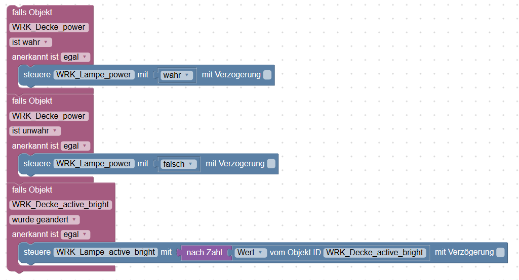

      ich habe eine (Slave-)Birne, die im Hauptprogramm mit einer Master-Lampe synchronisiert (an-aus und dimmen) ist.

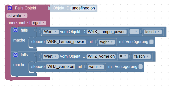

      Nun möchte ich die Slave-Birne durch ein weiteres Script einschalten.
      Das funktioniert auch soweit. Nur wird sie kurze Zeit später wieder ausgeschaltet, weil die Master-Lampe aus ist.
      Mit dem Wert wurde geändert/aktualisiert habe ich schon rumgespielt.

          Im ersten Script ist es nur Yeelight.
          Wenn DeckenYeelight an/aus, schalte Yeelight Birne an/aus.
          Wenn DeckenYeelight gedimmt wird, dimme Yeelight Birne.
          Im zweiten Script ist es deconz und yeelight.
          Wenn deconz Birne an. Schalte yeelight Birne an.
          Wenn deconz Birne an. Schalte deconzbirne2 an.
