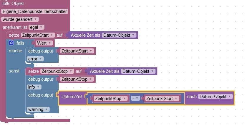

      Hy Leute
      Ich habe eine Klimaanlage im Einsatz. Jetzt würde ich gerne die Betriebsdauer ermitteln. Es kann sein dass die Klimaanlge heute zb gegen 23:00 angeht und erst morgen wieder gegen 06:00 ausgeht.
      Wie erstelle ich die Zeitberechnung im Blocklyscript.
      Ich habe da mal was mit einem Testschalter versucht, klappt aber nicht.
      Das Log berechnet mir 0
      22:20:42.927	error	javascript.0 (21060) script.js.common.Test.Zeitberechnung: 1602706842927
      22:22:06.698	info	javascript.0 (21060) script.js.common.Test.Zeitberechnung: 1602706926698
      22:22:06.698	warn	javascript.0 (21060) script.js.common.Test.Zeitberechnung: 0
      was muss ich ändern damit das klappt?

        paul53 @albi_63 last edited by
        @albi_63 sagte:
        Nur beim Ausschalten triggern und die Zeiten der Wertänderung des Trigger-Datenpunktes verwenden. Dabei beachten, dass die Zeit-Formatierung die Zeitzone berücksichtigt:

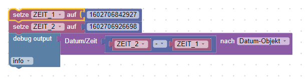

          @albi_63
          Du musst die Variablen in Zahlen konvertieren. "Aktuelle Zeit als Datums-Objekt" ist ein String!
            paul53 @MCU last edited by
            @MCU sagte:
            Nein, das sind die ms seit 1.1.1970 00:00 Uhr UTC.
                @MCU
                Was ist nun der Unterschied zu ?
                ZEIT_2 - ZEIT_1
                  MCU @paul53 last edited by MCU
                  @paul53 Ich habe nur das Beispiel von @albi_63 nachgestellt und er bekam immer 0 als Ergebnis, weil er die String-Werte subtrahiert hat. Mein Ergebnis ist 83771 (ms), nachdem ich es in eine Zahl gewandelt habe!
                    paul53 @MCU last edited by paul53
                    @MCU sagte:
                    Nein, er bekam 0, weil er "ZeitpunktStart" bei jedem Trigger gesetzt hat.
                      @paul53 Ist doch nicht das Problem. ZeitpunktStart wird bei true gesetzt, ZeitpunktStop bei false.
                      Korrektur. Hast recht.
                        @MCU sagte:
                        So sollte es sein, wird aber leider auch bei false gesetzt.

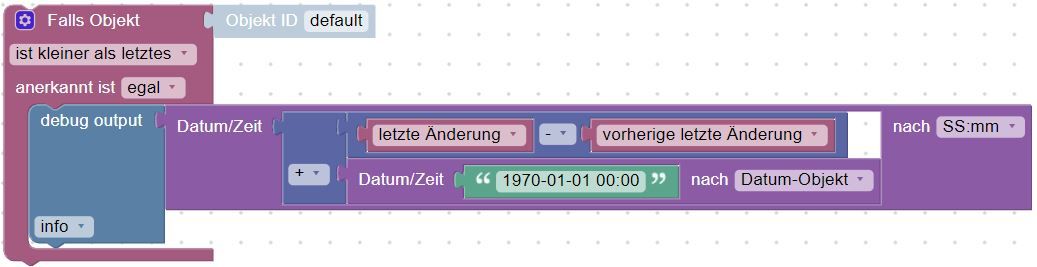

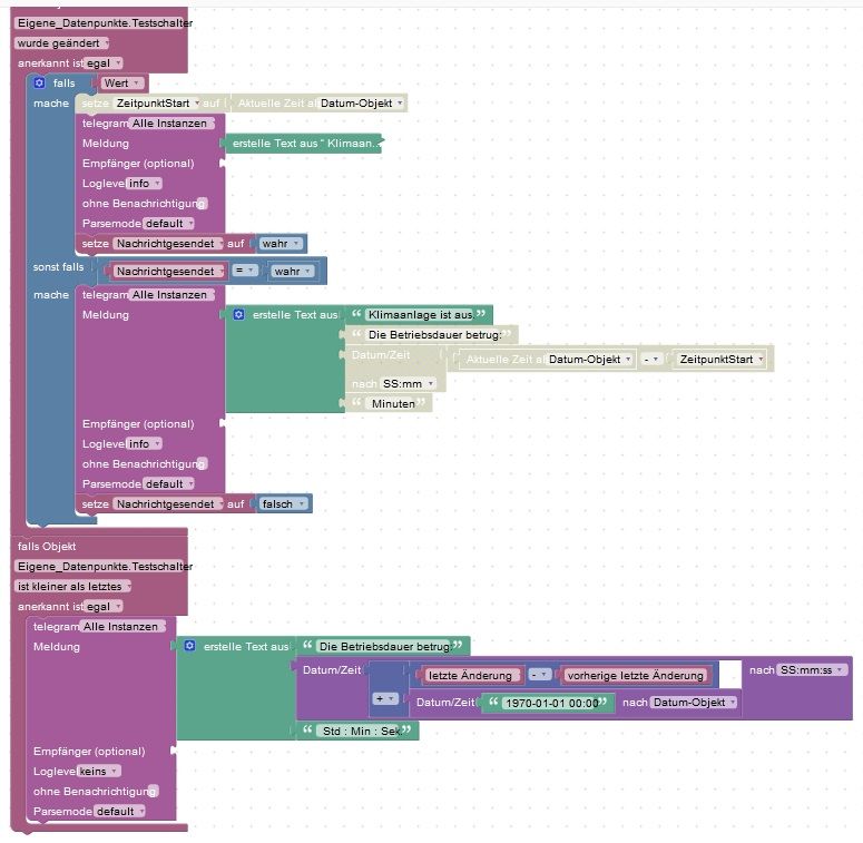

                          albi_63 @paul53 last edited by
                          Hy Paul
                          Besten Dank für dein Tip. Habe ich die Zeitrechnung richtig im Script involviert?
                          Script:

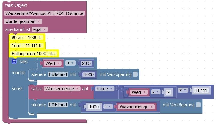

                            Hy Paul
                            Ich habe einen Wassertank von 1000 lt. Mittels Wemos D1 ermittle ich die Distanz der Wasseroberfläche zum Sensor SR04 und ermittle so den aktuellen Füllstand. das funktioniert soweit ohne Probleme.
                            jetzt möchte ich wieder die Anzahl Tage ermitteln zwischen voll und leer, damit ich abschätzen kann wie lange der Tank reicht.
                            Jetzt kann ich ja die Zeitberechnung nicht mittels Trigger "Ist kleiner als letztes" starten, da mir ja der Sensor dauernd andere Werte liefert. Wie ist das umzusetzen?
                            Danke dir......😆
