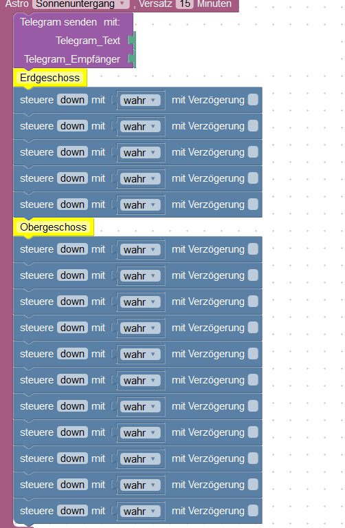

      Nun habe ich aber schon seit längeren ein Blockly Skript laufen, welches das Öffnen und Schließen aller Rollläden morgens wie abends übernehmen soll, aber gerade dies macht mir Kopfzerbrechen.
      Das Problem ist folgendes:
      Die Rollläden werden abends zeitlich mit einem Astro-Trigger angesteuert und fahren dann ohne Probleme runter.

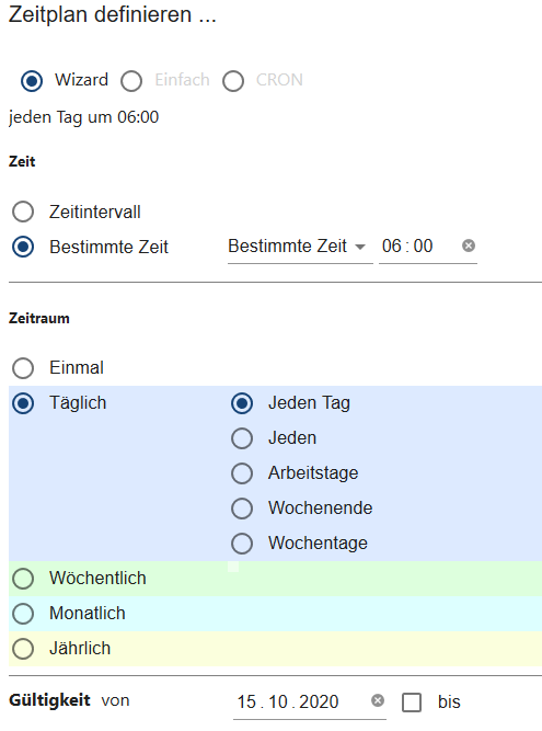

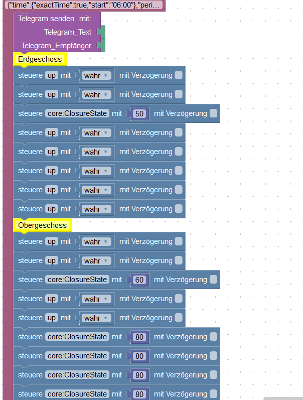

      Die Rollläden werden morgens mit einem festen Zeitplan-Trigger angesteuert. Die Nachricht, dass dies geschieht, bekomme ich per Telegram mitgeteilt, die Rollläden fahren jedoch nicht auf.

      Hier einmal die Bilder zu der morgendlichen Steuerung/Einstellung:
      Wie auf den Bildern zusehen ist, wird morgens nicht wesentlich mehr oder weniger geschaltet als abends.

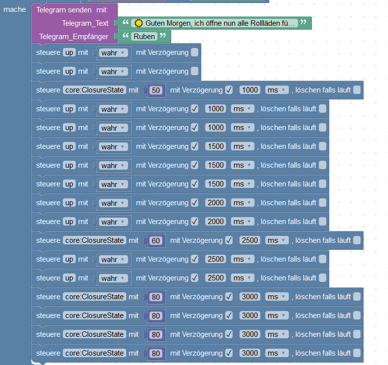

      Hier das Bild zum Telegrambefehl:
      (Auf dem Bild sind zwar Verzögerungen zu sehen diese erkläre ich gleich im Punkt, was ich bereits versucht habe.)

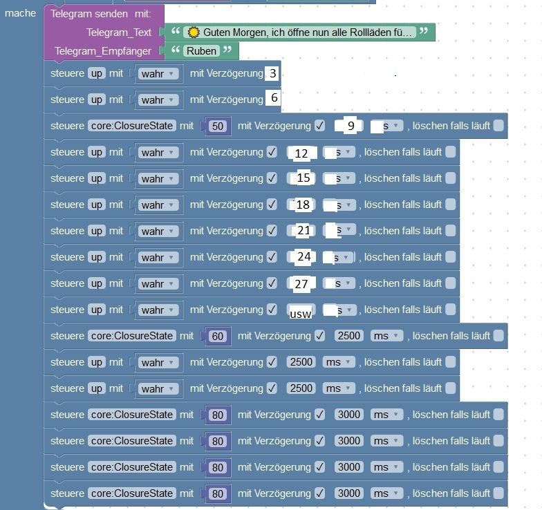

      2: Ich habe wie bei dem Telegram Befehl versucht, die Befehle mit Zeitlicher Versetzung zu steuern da ich dachte das Tahome vielleicht mit der Masse an Befehlen nicht klarkommt, dies hat aber auch keinerlei Änderung oder Anderes verhalten gezeigt.

        Teste mal
        erste, steuere up mit wahr 3 sec Verzögerung
        zweite, steuere up mit wahr 6 sec Verzögerung
        dritte, steuere up mit wahr 9 sec Verzögerung
        vierte, steuere up mit wahr 12 sec Verzögerung
        usw.

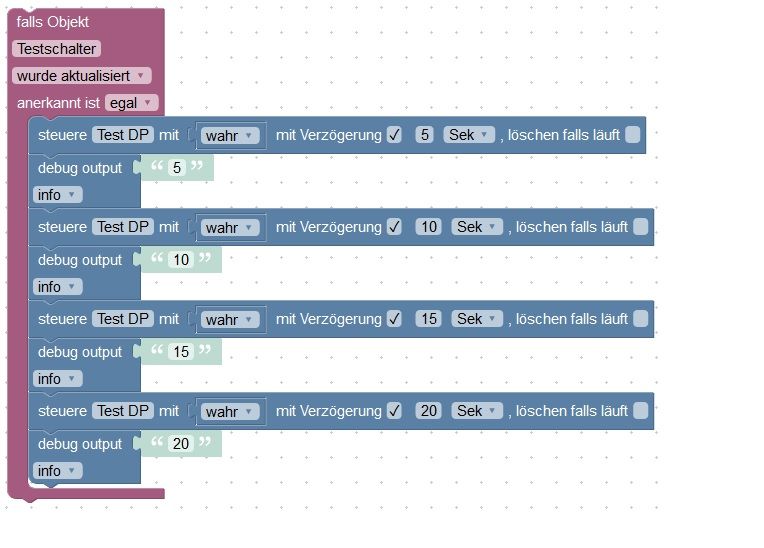

            Nachtrag, habe mal geprüft, die Verzögerung bezieht sich auf den Triggerzeitpunkt.
            und nicht auf die letzte Verzögerung.
            Probiere es mal bitte so alle 3 sec steuern,
            unter 250 ms würde ich nicht gehen:
