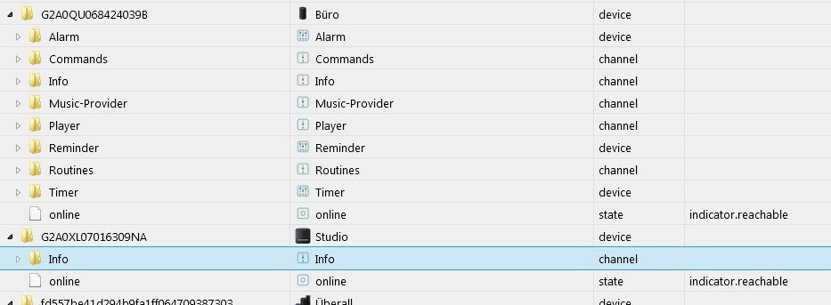

      Moin Leute.....
      hat von euch mal jemand Erfahrungen mit dem Echo Studio gemacht?
      Ich kann den gar nicht in vollen Umfang ansprechen, nicht so wie bei den anderen Echo´s.
      Beim Studio erscheint bei mir nur der Unterordner "Info", alle anderen Parameter wie "Comands", "Routines" usw erscheinen gar nicht.
      Ist der falsch gekoppelt oder hat der Studio eine komplett neue Hardware und es funktioniert nicht mehr?
      Hab hier in Forum auch schon gesucht, leider nix passendes gefunden.
      Einzelheiten s. Screenshot.

          @norman Hatte ich gestern auch. Alexa Adapter stoppen und neu starten hat geholfen. Danach sind alle Datenpunkte aufgetaucht.

            Joa, du hattest Recht, funktioniert, super!!
            Dachte mir doch, dass mir hier einer helfen kann, danke Euch!
