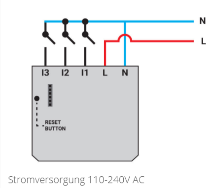

                    • FredF
                      FredF Most Active Forum Testing @Seb K. last edited by
                      @Seb-K sagte in Kabelgebundene Fensterkontakte in iOB bringen?:
                      Weiß jemand ne Idee ?
                      Mit dem Shelly i3 müsste das gehen. Könnten sogar 3 Fensterkontakte angschlossen werden.
                      Seb K. 1 Reply Last reply Reply Quote 0

                          Burg_Io @Seb K. last edited by
                          @Seb-K
                          potentialfrei würde ich bei dem schaltbild nicht sagen. und wenn du es 24-60V betreibst benötigst du aber wiederrum ein netzteil.
                          https://shelly.cloud/knowledge-base/devices/shelly-i3/

                                  Dann erklär mir mal bitte, wie ein Fensterkontakt, der ja einfach nur ein potetialfreier Schließer oder Öffner ist, an einen Potentialfreien Kontakt eines Aktors (oder sonstiger Auswerteeinheit) ohne Spannung funktionieren soll? Wie soll so eine Auswertung stattfinden?
                                  amg_666 Homoran 2 Replies Last reply Reply Quote 0
                                  • amg_666
                                    amg_666 @el_malto last edited by
                                    @el_malto Also an einen Shelly kannst du einen Schalter potentialfrei anschliessen. Fenster auf/zu = Schalter an/aus.
                                    Das wars eigentlich schon, der Shelly hat dann einen Schalterzustand und den schreibt er als Datenpunkt in den iobroker (der Shelly muss natürlich über den Shelly-Adapter eingebunden sein).
                                    ICh wundere mich allerdings schon, dass da 230 Volt an einem Fensterkontakt anliegen sollen, oder habe ich das mißverstanden)
                                      Homoran Global Moderator Administrators @el_malto last edited by
                                      @el_malto sagte in Kabelgebundene Fensterkontakte in iOB bringen?:
                                      Missverständnis!
                                      der Fensterkontakt ist Potentialfrei. Dort wird natürlich eine Kleinspannung mit minimalem Stromfluss angelegt
                                      • E
                                        el_malto @Homoran last edited by
                                        @Homoran sagte in Kabelgebundene Fensterkontakte in iOB bringen?:
                                        Das ist mir sehr wohl bewusst. Deswegen ja auch die Frage bzw. der Hinweis an @zahnheinrich wie das funktionieren soll.
                                        • E
                                          el_malto @amg_666 last edited by el_malto
                                          @amg_666 sagte in Kabelgebundene Fensterkontakte in iOB bringen?:
                                          Ja richtig, aber der Shelly gibt eine Spannung raus bzw. benötigt der SW Eingang eine Spannung. Wird der Schalter geschlossen kann ein Strom fließen und der Shelly weiß so den Schaltzustand. Wie du schon richtig gesagt hast, ist der Schalter potentialfrei, der Shelly jedoch nicht.
