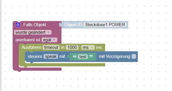

        zeig mal das Blockly
        (Screenshot reicht erstmal)

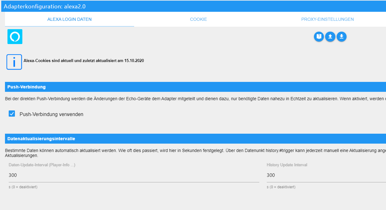

                Hast Du im Alexa2 Adapter Push-Verbindung aktiviert ? Ist der Cookie aktuell und der Adapter grün ?

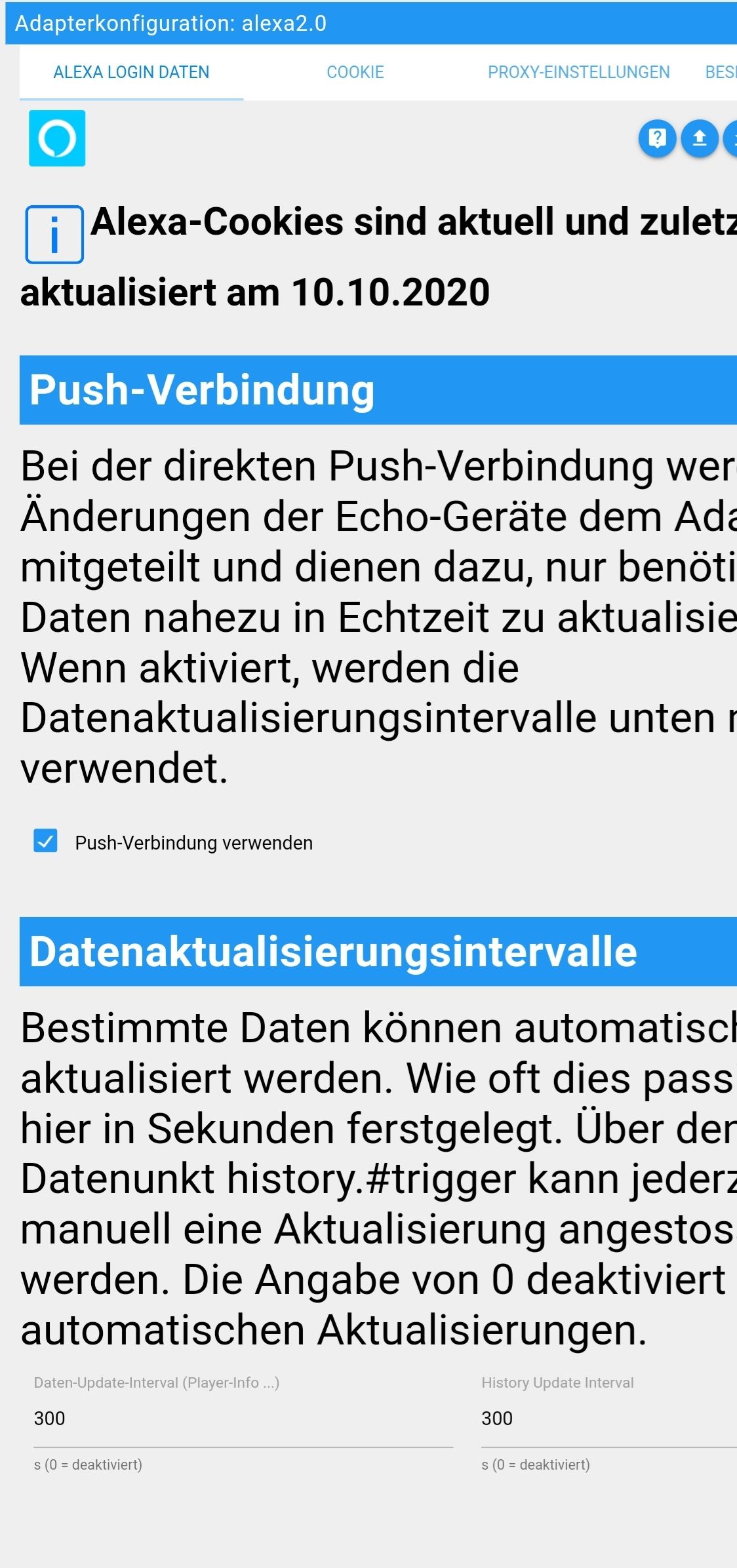

                  Das sollte soweit passen, allerdings passiert da genauso wenig, also scheint es wohl am Controller zu liegen.
                  Und ja zeigt grün an.
                  Und es ist auch egal bei welcher Alexa ich es teste, es bleiben alle ruhig.

                    @DarkY Nimm mal die Spange mit dem timeout raus.
                    DarkY 1 Reply Last reply Reply Quote 0
                    • DarkY
                      DarkY @Thomas Braun last edited by
                      @Thomas-Braun Hab ich, tut sich aber auch nix, ich denke wenn er es beim manuellem eintragen im Controller nicht merkt, brauch ich mit blockly nicht weiter machen.
                        wenn alle nicht gehen, dann stimmt da was nicht. Auch wenn das Blockly nicht so ganz richtig ist, es sollte was angesagt werden. Ist die Lautstärke am ECHO an ?

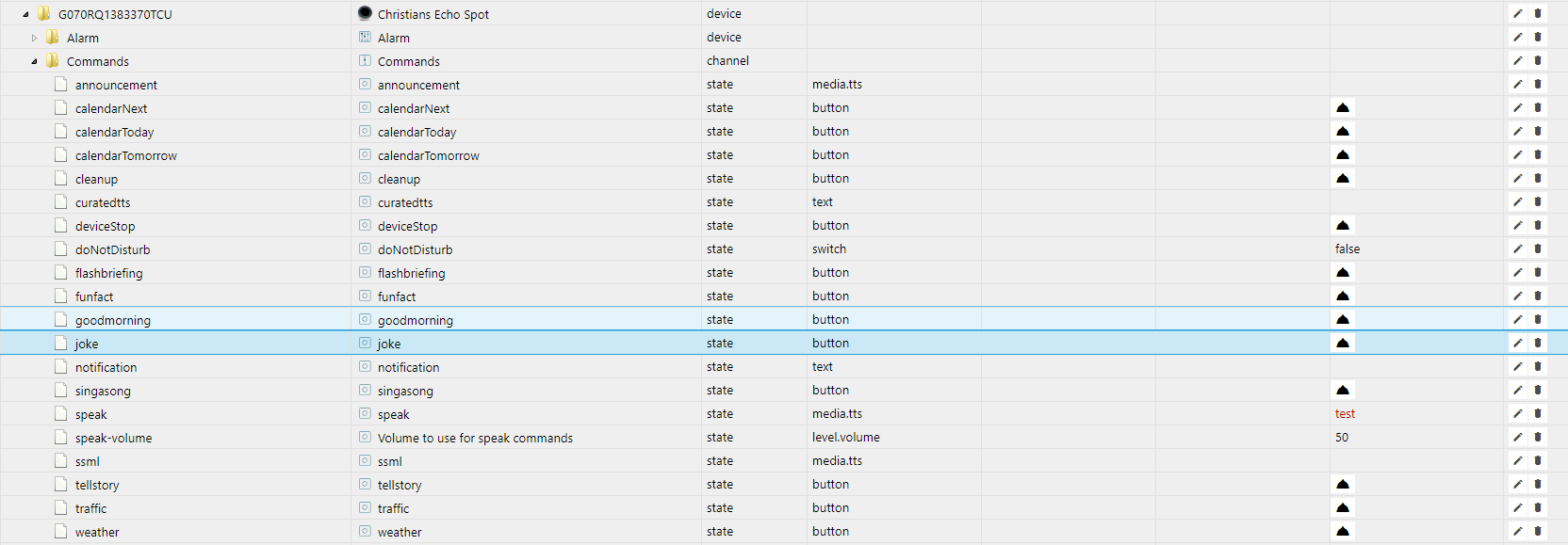

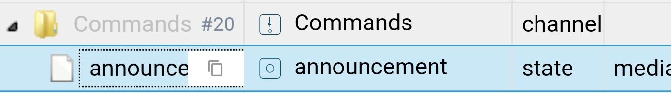

                            hast Du mal ne Ankündigung probiert, geht die ?
                            alexa2.0.Echo-Devices.xxx.Commands.announcement
                            • DarkY
                              DarkY @dslraser last edited by
                              @dslraser Nein da tut sich auch nichts. Obwohl das allerdings einmal fuktioniert hatte.

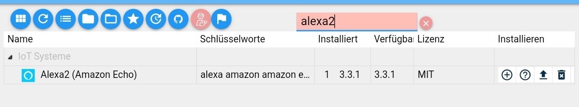

                                welche Version hast Du installiert ?
                                Bei mir läuft diese:
                                • DarkY
                                  DarkY @dslraser last edited by DarkY
                                  @dslraser Jap nutze die selbe Version.
                                  So hab alles nochmals neu eingerichtet, und er sagt nachwievor nichts

                                    ECHO Spot habe ich nicht...?
                                    (steht eigentlich irgendwas im Log ?)
                                    @apollon77
                                    Wird der ECHO Spot unterstützt ?
                                    • DarkY
                                      @dslraser
                                      Letzlich kann ich auf den Spot, Show Echo und Dot zurück greifen, und bei keinem gehts..
                                      Ps: Danke für die Hilfe 🙂

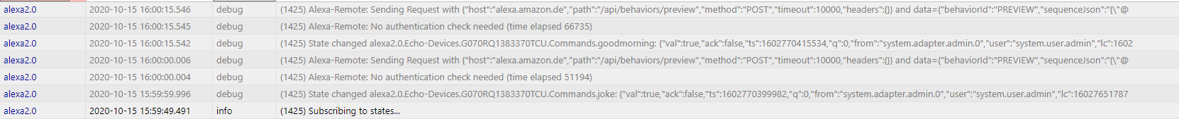

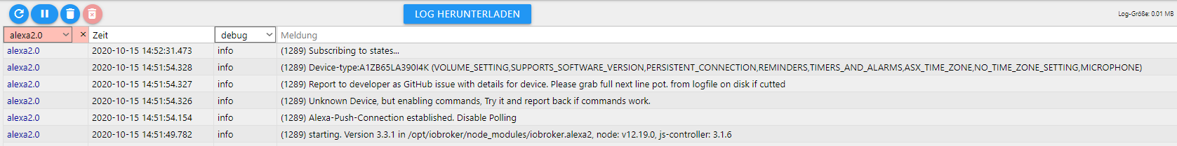

                                        Wenn du auf nen Button drückst, was sagt das Log ?
                                        Vielleicht vorher auf Debug stellen.
                                        • DarkY
                                          DarkY @haselchen last edited by
                                          @haselchen
                                          Im Log erscheint nach einem Button klick leider garnix
                                          dslraser P 2 Replies Last reply Reply Quote 0
                                          • dslraser
                                            dslraser Forum Testing Most Active @DarkY last edited by dslraser
                                            @DarkY sagte in Alexa Befehle:
                                            Da steht doch aber Unknown Device und Du sollst es dem Entwickler melden...
                                            Vielleicht meldet sich @apollon77 dazu...
                                            Edit:
                                            das erklärt aber nicht das alle anderen auch nicht gehen...
                                            (ich kann Dir da leider nicht weiter helfen)
