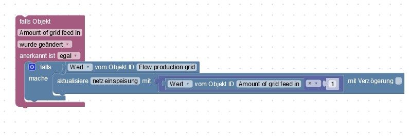

      Hi zusammen,
      ich habe 2 Scripte für das Schreiben der Datenpunkte für die Netzeinspeisung und den Netzbezug. Bekommen tue ich die Daten durch einen Adapter der für beide verschiedenen Methoden entweder false oder true angibt, Die Werte selber sind aus dem gleichen Adapter 1 mal mit Minus für Netzbezug und 1 mal positive Werte für Netzeinspeisung.
      Hier stelle ich aber fest daß mir hier in beiden Datenpunkte die von Blockly kommen auch werte des anderen Scripts mit dabei sind und daher die Daten verfälscht werden. Wie könnte ich das sinnvoll ändern?
      Vielleicht nochmal ein falls /mache miteinfügen?
      Script Netzeinspeisung

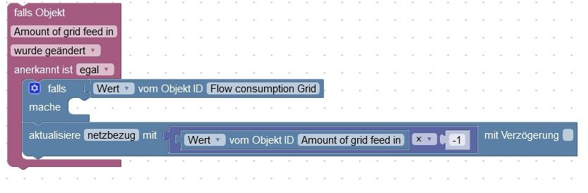

      Script Netzbezug

        Homoran Global Moderator Administrators @babl last edited by
        @babl Auf jeden Fall ist in deinem Zweiten Blockly das FALLS ausgehebelt, weil der folgeBefehl nicht unter MACHE sondern unter dem FALLS Baustein liegt und damit keine Bedingung geprüft wird

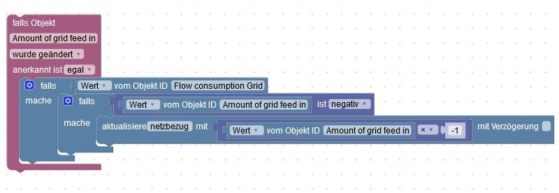

          babl @Homoran last edited by
          @Homoran hi, danke daß ist mir jetzt auch gerade aufgefallen und ich glaube ich habe bereits selber die Lösung gefunden, hoffe ich zumindest.
          Ich beobachte es mal, aber es schaut um einiges besser aus, als die Vorgängerversionen
