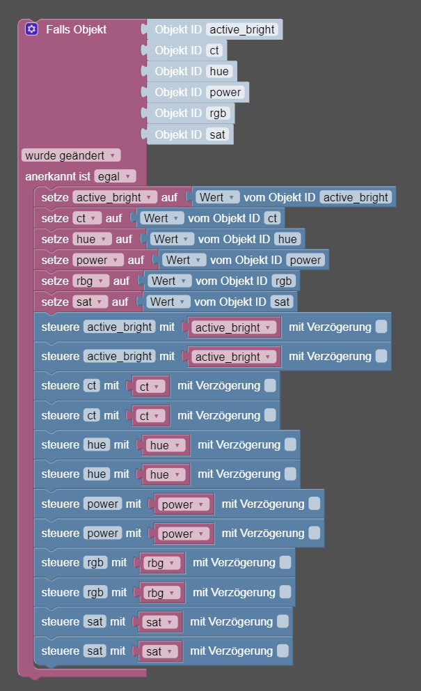

      da in meiner Wohnzimmerlampe 3xYeelight RGB Bulbs sind, würde ich gerne mit einem Skript alle Lampen gleichzeitig steuern können.

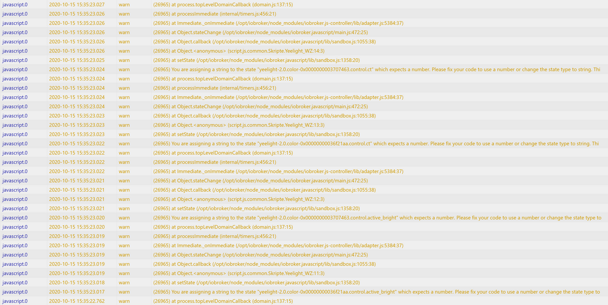

      Meine Idee war: Wenn ich Bulb1 ändere, werden passen sich Bulb2 und Bulb3 gleichzeitig an. Das Skript funktioniert soweit nur leider erhalte ich viele Warnmeldungen. Lässt sich das anders umsetzen?
      Mein Skript:Lampensteuerung.png
      Warnmeldungen:
      Danke für eure Unterstützung!

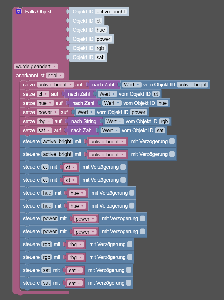

        Das Blockly erwartet Zahlenwerte/Nummern anstatt Worte/Buchstaben
          janhp @haselchen last edited by
          @haselchen Habe es folgendermaßen angepasst. Gibt es noch eine bessere Lösung für mein Vorhaben?1.png
