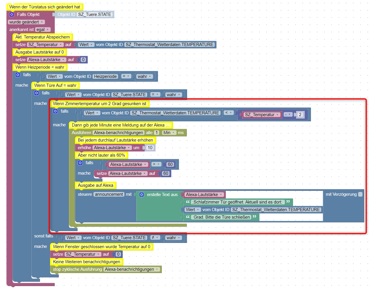

      Ja wie der Titel schon sagt... bestimmt ne blöde Anfänger frage. Aber wir haben ja alle mal angefangen 😉
      Ich würde gerne das mich Alexa benachrichtigt wenn die Schlafzimmer Tür geöffnet ist.
      Manchmal vergesse ich Sie einfach zu zu machen. 🙄
      Dabei soll geprüft werden ob Heizperiode ist, und ob die Zimmertemperatur um ein paar grad gesunken ist, im vergleich zur Türöffnungstemperatur im Zimmer.
      (Während ich hier so schreibe ist mir aufgefallen das es nur sin macht, wenn ich auch zu hause bin das muss ich auch noch mit aufnehmen)
      Dann soll der Terror beginnen und Alexa soll erst mal leise in einem Raum bescheid geben und dann soll sie jede Minute immer lauter werden und dann am besten die anderen Alexas einbeziehen bis ich endlich die Tür schließe.
      Aber genau da (roter Kasten) ist mein Problem.
      Diese Sachen werden einfach nicht ausgeführt.
      Schonmal vorab danke für eure Hilfe oder Verbesserungsvorschläge.

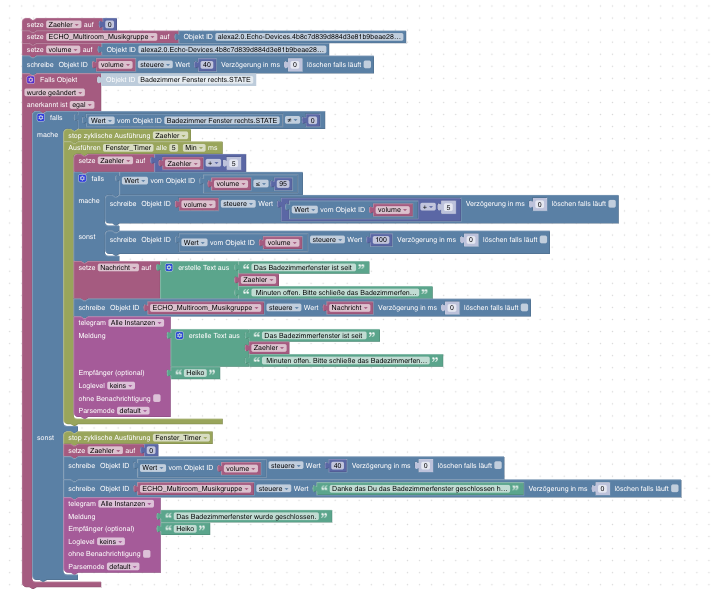

        ich habe hier mal soetwas ähnliches gemacht (ist aber etwas her und aktuell nicht in Benutzung) Das sollte Deinen Wünschen recht Nahe kommen...

          Mein Fehler war, dass die Abfrage der Raumtemperatur nicht innerhalb der Zyklischen Ausführung war, und er deshalb nicht mehr abgefragt wurde und daher natürlich auch die Bedingung nie erfüllt wird..🤦

                ich habe den Rechner nochmal schnell angemacht...(dann bin ich erstmal wech)
                Hier das Blockly

                • Negalein
                  Negalein Global Moderator @dslraser last edited by
                  @dslraser sagte in (gelöst)[Anfänger Frage] Fenster offen Warnung auf Alexa..:
                  Hier das Blockly
                  gleich eine Frage 😉
                  hier stell ich ein, dass die Meldung das erste Mal nach 15 Minuten kommt.
                  Meldung wird dann alle 15 Minuten wiederholt bis das Fenster geschlossen wird?
                  Lautstärke beginnt mit 40 und wird alle 15 Minuten um 5 erhöht?

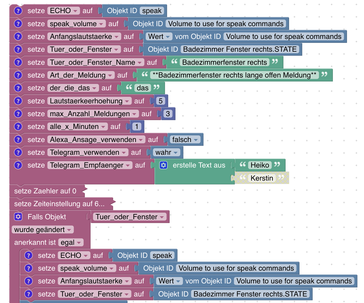

                    • dslraser
                      dslraser Forum Testing Most Active last edited by dslraser
                      @Negalein
                      Ich habe mir das Blockly nochmal vorgenommen. Jetzt ist folgendes einstellbar:
                      Also schaltbar ist ob Alexa oder Telegram Meldungen kommen sollen, oder auch beides, oder eben nur Telegram oder nur Alexa Meldungen.
                      Du kannst einstellen in welchem Abstand die Meldungen kommen sollen und wie oft maximal. Die Erhöhung der Lautstärke ist ebenfalls einstellbar. Nach der letzten Ansage, oder nach dem schließen des Fensters / der Tür sollte die Ausgangslautstärke wieder eingestellt sein.
                      Bei mir funktioniert es bisher. (aber noch kein Langzeittest)
                      Du mußt die nur die geöffneten Blöcke anpassen. (auch die im Trigger nicht vergessen)
                      Wenn Du es ausprobierst solltest, würde ich mich über eine Rückmeldung freuen.
                      Fenster_oder_Tuer_lange_offen.zip
                      Negalein 1 Reply Last reply Reply Quote 1
