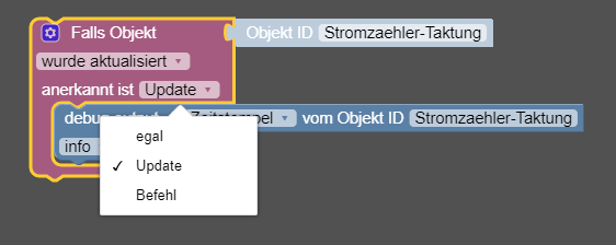

      Hallo Freunde,
      ich habe da noch mal eine Verständnisfrage zu den Unterpunkten im Trigger:
      Bislang hatte ich immer "egal" dort gelassen. In irgendeinem nicht allzu alten Post von @UncleSam hatte ich gelesen, dass er immer "Update" nehmen/verlangen würde, um sicher zu sein, dass der Trigger auch wirklich stimmt.
      Das oben abgebildete Script soll triggern, wenn der DP Stromzaehler-Taktung aktualisiert wurde. Etwa alle 120 Sekunden zählt er um eins hoch. Dann müsste er doch bei "Update" eigentlich triggern und den Debug "Zeitstempel" des DP ausgeben.
      Das geht aber nicht, es funktioniert nur, wenn ich "egal" wähle".
      Unter dem Hinweis auf die Forderung, dass jeder Trigger "anerkannt ist Update" haben sollte hatte ich meine 25 anderen Skripte alle von egal auf Update geändert und die funktionieren alle.
      Wo ist mein Knoten? Warum triggert das oben gezeigte nicht?
      Danke!

        @XxJooO sagte in DP wurde aktualisiert anerkannt ist "egal","Update","Befehl":
        Update erwartet ack = true, das aber von der Stromzähler Taktung nicht kommt.

          • XxJooO
            XxJooO @FredF last edited by
            @FredF,
            das ist erst mal einleuchtend. Bei dem DP handelt es sich um einen selbst erstellten. Können diese ein ack=true senden? Wenn ja, wie kann man das einrichten? Dann müsste ich im Umkehrschluss in all meinen Scripten prüfen, ob ein ack=true überhaupt gesendet wird... Oder ob einige durch die Änderung auf "Update" gar nicht triggern und ich habe es nicht bemerkt.

              • FredF
                FredF Most Active Forum Testing @XxJooO last edited by
                Bis jemand der sich besser auskennt das bejaht, sage ich, das selbst angelegte Datenpunkte kein ack=true senden können.

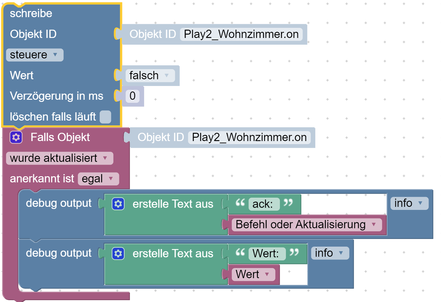

                  Na, ob ich mich besser auskenne sei dahingestellt. Das ack Flag kommt ja von acknowledge=Bestätigung, und das funktioniert so:
                  • Ein DP wird mit einem Wert gesteuert, das ack flag steht auf false
                  • Der DP ändert sich zu dem neuen Wert
                  • Ein Adapter reagiert darauf und steuert die Hardware entsprechend an
                  • Dann wird vom Adapter diese Ansteuerung bestätigt, d.h. er setzt das ack-Flag auf true
                  • Das bedeutet mW nicht, dass die Hardware auch entsprechend reagiert hat
                  Zum Spielen ein Skript, welches eine Lampe anschaltet:
                  Die ersten beiden Einträge kommen vom ansteuern durch das Skript, die beiden letzten vom Adapter, man sieht auch schön die Verzögerung von. 113ms
                  22:01:56.068	info	javascript.1 (686) Start javascript script.js.Aktiv.ScriptBL
                  22:01:56.073	info	javascript.1 (686) script.js.Aktiv.ScriptBL: registered 1 subscription and 0 schedules
                  22:01:56.080	info	javascript.1 (686) script.js.Aktiv.ScriptBL: ack: false
                  22:01:56.080	info	javascript.1 (686) script.js.Aktiv.ScriptBL: Wert: true
                  22:01:56.193	info	javascript.1 (686) script.js.Aktiv.ScriptBL: ack: true
                  22:01:56.194	info	javascript.1 (686) script.js.Aktiv.ScriptBL: Wert: true
                  Normalerweise gibt es in einem Skript keinen Grund, dieses Flag abzufragen, deshalb ist egal wohl fast immer eine gute Wahl
