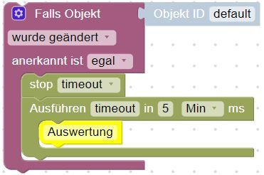

      Irgendwie stehe ich auf dem Schlauch. Ich möchte erst wenn der Magnet Schalter EZ ein paar Minuten true bzw. false ist das die Aktionen zur Stuerung der Heizung erfolgen. Wie kann ich das denn hier einbauen?

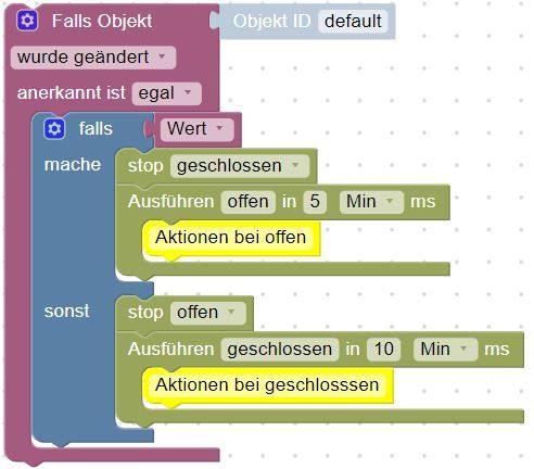

        @toki1973
        Ich würde ausprobieren alles was du jetzt in jedem "mache" hast in ein Timeout zu packen. Das jeweils andere Stop Timeout dann über dem Timeout plazieren.
        Sollte Fenster "open" jetzt wahr sein, fängt der Timeout mit der eingestellten Zeit an. Schließt du das Fenster jetzt innerhalb der Timeoutzeit, dann wird der Timeout gestoppt und der nächste Timeout gestartet. So kann es nicht passieren, dass du dadurch beide Aktionen zeitversetzt ausführst
          paul53 @toki1973 last edited by
          @toki1973 sagte:
          Wenn die Verzögerungszeit bei true und false gleich sein soll:
          Bei ungleichen Verzögerungen:

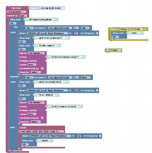

            toki1973 @paul53 last edited by
            Hallo zusammen, Vielen Dank für eure Rückmeldung. Ich habe das nun so umgesetzt. Funktioniert aber noch nicht ganz korrekt. Das Warten funktioniert zwar, aber wenn die Tür innerhalb von 5 Minuten geschlossen wird, wird der Programmteil das es auf 17 Grad geht trotzdem kurz bearbeitet. Es geht also auf 17, merkt dann das es eigentlich im 23 Teil ist und setzt es gleich wieder auf 23. Was stimmt denn da noch nicht?
              paul53 @toki1973 last edited by paul53
              @toki1973 sagte:
              Es wird jeweils der falsche Timer gestoppt.
              Unten sehe ich noch einen Zeitplan innerhalb des Triggers, wobei der sonst-Zweig nie ausgeführt werden dürfte. Keine Trigger innerhalb von Triggern verwenden oder den Zeitplan vorher stoppen !

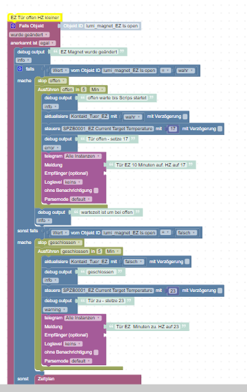

                @paul53 Danke, ja genau das war der Fehler 😞
                Ich wollte im 2. Schritt das Programm nur innerhalb einer gewissen Zeit aktiv haben und habe deshalb den unteren Teil eingebaut.

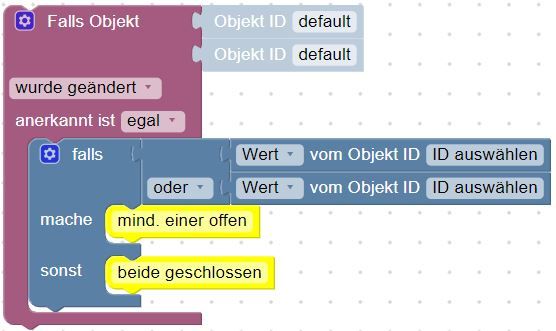

                Nun wollte ich noch einen 2. Magnet Sensor bei der Abfrage berücksichtigen. Das oder geht aber wohl nicht im Trigger mit einzubinden?
                  @toki1973 sagte:
                  Doch.
                  Allerdings wird bei Öffnen oder Schließen des 2. Sensors der Offen-Timer neu gestartet.
