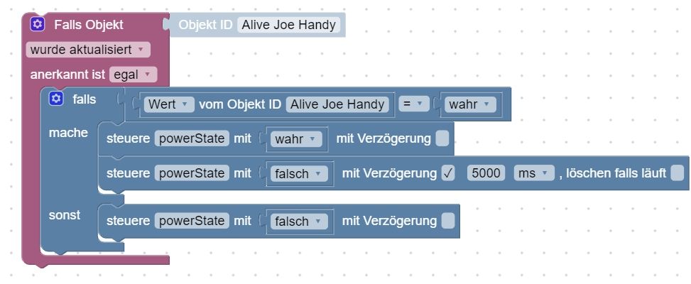

              @joachim-knape Ich hab das jetzt erstmal so probiert.. aber das Licht geht immer wieder an und aus...

                      Homoran Global Moderator Administrators @joachim.knape last edited by
                      @joachim-knape sagte in Lichtsteuerung bei Ankunft:
                      ist doch klar, 5000ms sind nur 5 Sekunden, und danach ist der Status des Handys ja immer noch wahr und du triggerst sogar auf aktualisieren
                      deswegen solltest du ja auf "ist größer als letztes" triggern

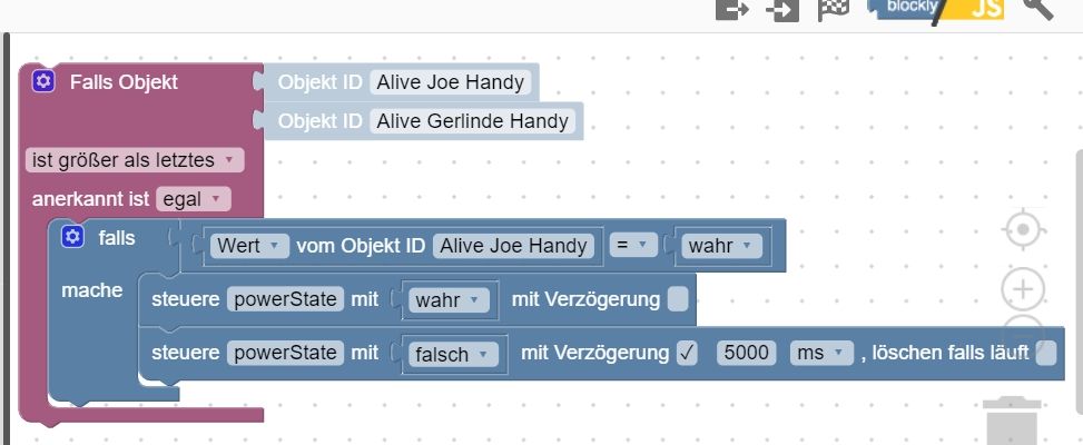

                        dslraser Forum Testing Most Active @joachim.knape last edited by
                        @joachim-knape
                        warum noch ein sonst ? (das sonst und der Inhalt kann weg) Und Dein Trigger steht auf wurde aktualisiert ? (probiere wurde geändert)
                        Und die 5 Sekunden sind nur zum testen ? Weil Du oben im 1.Beitrag 2 Minuten geschrieben hast.

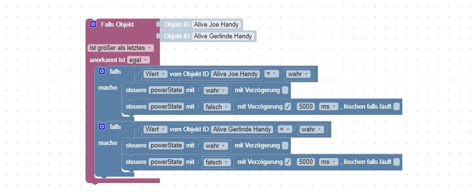

                          ich habe das script jetzt so:
                          der trigger mit größer als letztes klappt.. aber nur beim ersten objekt.. wenn ich nach hause komme, gehts, mein weib tappt im dunkeln...
                          wie bekommt man beim triggern hin, daß ENTWEDER ODER erkannt wird?
                          irgendwann verzweifel ich hier nochmal..
                          EDIT... ich hab FALLS usw für mein weib vergessen...

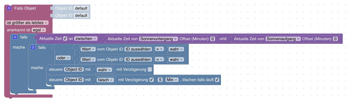

                                    • dslraser
                                      dslraser Forum Testing Most Active @joachim.knape last edited by dslraser

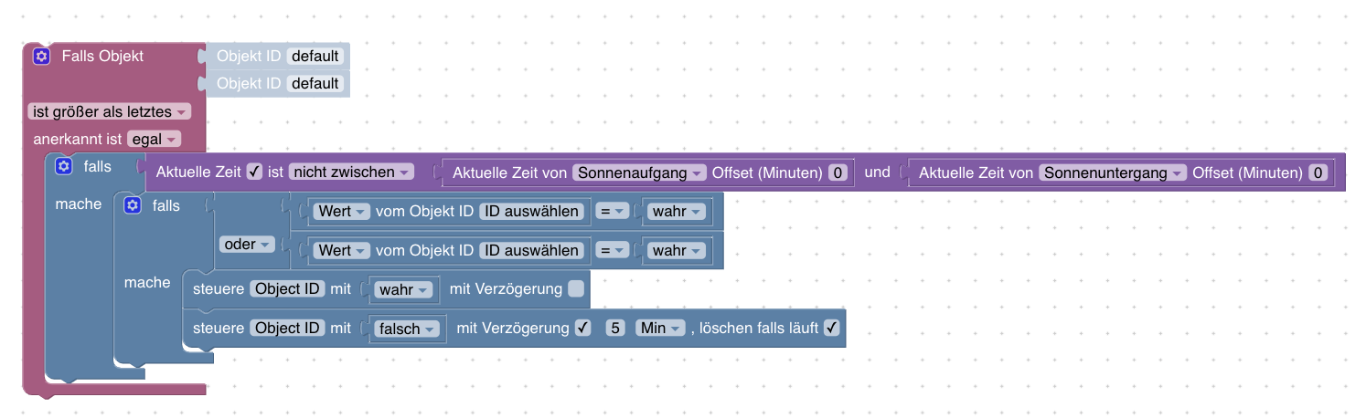

                                      @dslraser wie baue ich denn da jetzt astrozeiten ein.. kopfkratz
                                      Ich mache nix mit Astro, von daher nicht getestet. Probiere mal so:
                                      Edit: Export geändert

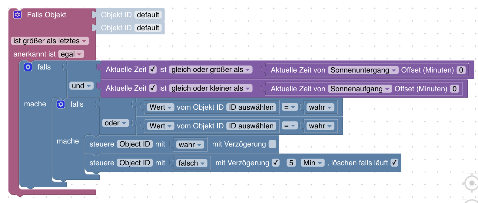

                                       <block type="on_ext" id="wo+n7k.axGoXczYz%s|Z" x="112" y="62">
                                         <field name="CONDITION">gt</field>
                                         <value name="OID0">
                                           <shadow type="field_oid" id="E[#qZzqWB;9[?2AZ9!1w">
                                         <value name="OID1">
                                           <shadow type="field_oid" id="x[=WA763_i[|sd`-0ygv">
                                           <block type="controls_if" id="@|9?zj1#jBDY!)p%uF=w">
                                               <block type="logic_operation" id="XT!E~i8~G-%AWMDx)C(y" inline="false">
                                                 <field name="OP">AND</field>
                                                   <block type="time_compare_ex" id="gG|43tDqnH+tSoDQgU=Q">
                                                     <mutation xmlns="http://www.w3.org/1999/xhtml" end_time="false" actual_time="true"></mutation>
                                                     <field name="OPTION">&gt;=</field>
                                                     <value name="START_TIME">
                                                       <shadow type="text" id="_!8!$R;N(l)N]3?6jM,H">
                                                         <field name="TEXT">12:00</field>
                                                       <block type="time_astro" id="JpJ;,er2-Jxz%gM5QEZ{">
                                                         <field name="TYPE">sunset</field>
                                                         <field name="OFFSET">0</field>
                                                   <block type="time_compare_ex" id="Y8++p6ZU3LBs~38`bJrk">
                                                     <field name="OPTION">&lt;=</field>
                                                       <shadow type="text">
                                                       <block type="time_astro" id="*$:M-i:%z6w?4ru??r[@">
                                                         <field name="TYPE">sunrise</field>
                                               <block type="controls_if" id="Is/ndd^-}wEDGo`eD;b#">
                                                   <block type="logic_operation" id="iWRE};StGgIGY.UEdFlB" inline="false">
                                                       <block type="logic_compare" id="~2,u[a.|I8z=}},ARRZ,">
                                                         <field name="OP">EQ</field>
                                                           <block type="get_value" id="Sy=X[;.hN}v5XmdM#l4z">
                                                             <field name="OID">ID auswählen</field>
                                                           <block type="logic_boolean" id="7uM.~%=3Q=$Ds^@?2Luu">
                                                       <block type="logic_compare" id="k)Q2AA#jx,@;f%U9R%d`">
                                                           <block type="get_value" id="=uK_.,g|~]uff@?mKAaF">
                                                           <block type="logic_boolean" id="O%6p^BLiVpi93D+r!E^Y">
                                                   <block type="control" id="#4rpLhqe!8R,ze1DZk7I">
                                                       <block type="logic_boolean" id="i%xTm9};5+jpn(1)IyY9">
                                                       <block type="control" id="AEbfr1;^Fk(oKFL?qz,F">
                                                         <field name="DELAY_MS">5</field>
                                                           <block type="logic_boolean" id="`(4aD2x}6%~o2*oS(!PZ">

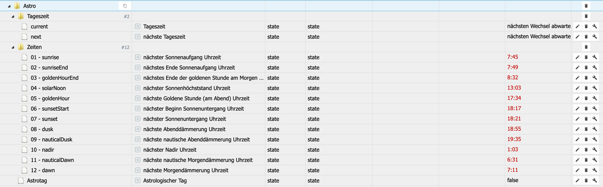

                                          ich habe hier auch noch ein JS (nicht von mir), was ich aktuell nicht benutze, aber das Zeigt Dir die Astrozeiten an.
                                          const sec = false; // Sekunden darstellen oder nicht
                                          const fC = true; // forceCreation ein/aus
                                          const pfad = "Eigene_Datenpunkte.Astro"; // Pfad zum Objekt - Objektbaum-Hauptverzeichnis

                                          Sieht dann so aus
                                            oder so...
                                               <value name="OID0">
                                               <value name="OID1">
                                                       <mutation xmlns="http://www.w3.org/1999/xhtml" end_time="true" actual_time="true"></mutation>
                                                       <value name="END_TIME">
                                                         <shadow type="text" id="3@~d:{r][Dv4cj@V#e%!">
                                                           <field name="TEXT">18:00</field>
                                                           <field name="OP">OR</field>
                                            EDIT:
                                            Oder so, weil Astro hat glaube ich irgendein Problem mit dem Tageswechsel (irgendwas war da, weiß ich aber leider nicht mehr genau...)
                                               <value name="OID0">
                                               <value name="OID1">
                                                       <field name="OPTION">not between</field>
