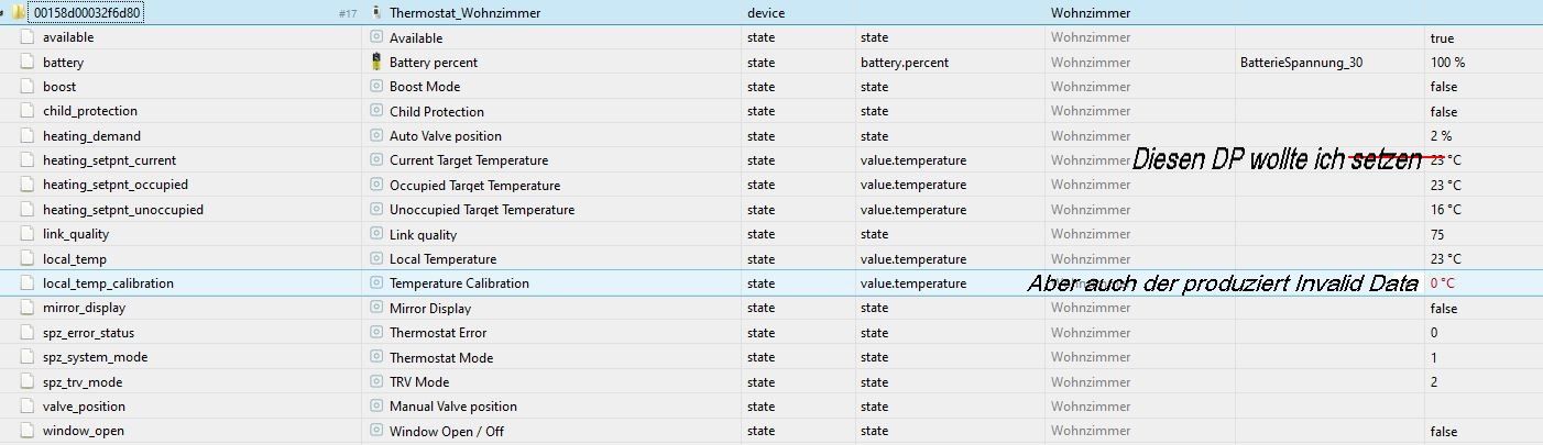

          Bibo*13 last edited by
          Hi Asgothian,
          ich habe die DPs im Objektbaum markiert.
          Die SW/HW habe ich aus dem Adaper kopiert.

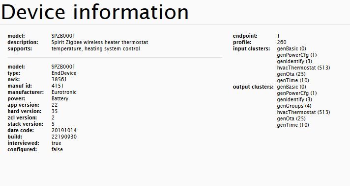

                        Als Hardware/Software Version auf den Thermostaten hab ich:
                        Thermostat 1:
                        • app version 22
                        • hard version 35
                        • zcl version 2
                        • stack version 5
                        Thermostat 2 und 3:
                        • app version 15
                        • hard version 34
                        • zcl version 2
                        • stack version 5

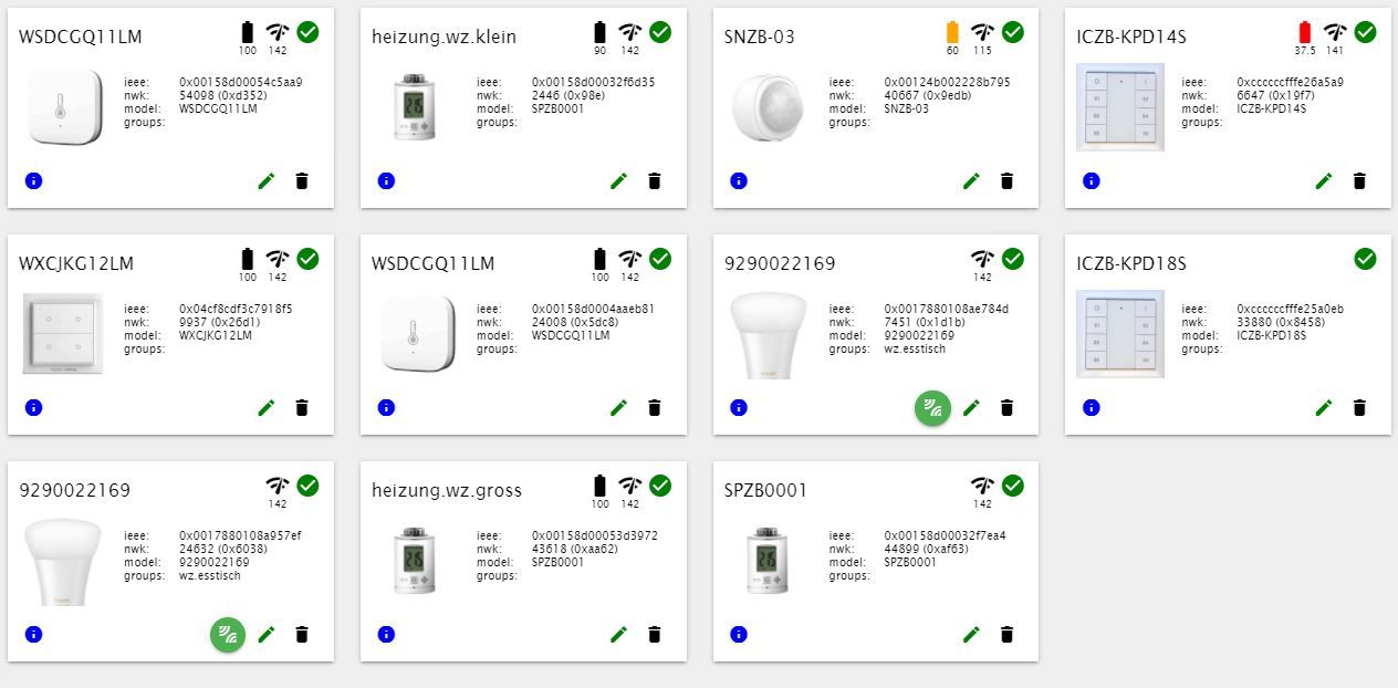

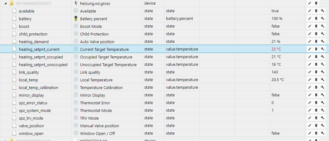

                              Entschuldige, war aus dem Admin... Wusste nicht, dass sich noch mehr erfahren lässt, wenn man die Datei herunterladet.
                              Ich habe nun extra das Thermostat demontiert und bei bei mir am Schreibtisch liegen um ein sauberes LOG erzeugen zu können, wo man ausschließen kann, dass die Verbindungen ein Problem sein könnet (ca.: 1m Entfernung zum Conbee2, welcher per USB-Verlängerung an dem Pi4 hängt).
                              2020-10-24 12:53:23.944 - info: zigbee.0 (1656) Zigbee: allowing new devices to join.
                              2020-10-24 12:53:26.497 - info: zigbee.0 (1656) Starting interview of '0x00158d00032f7ea4'
                              2020-10-24 12:53:33.027 - info: zigbee.0 (1656) Successfully interviewed '0x00158d00032f7ea4', device has succesfully been paired
                              2020-10-24 12:53:33.027 - info: zigbee.0 (1656) Device '0x00158d00032f7ea4' is supported, identified as: Eurotronic Spirit Zigbee wireless heater thermostat (SPZB0001)
                              2020-10-24 12:53:33.030 - info: zigbee.0 (1656) Configuring 0x00158d00032f7ea4 SPZB0001
                              2020-10-24 12:53:35.238 - info: zigbee.0 (1656) DeviceConfigure successful 0x00158d00032f7ea4 SPZB0001
                              2020-10-24 12:54:25.138 - info: zigbee.0 (1656) Zigbee: stop joining
                              2020-10-24 12:54:56.639 - error: zigbee.0 (1656) Error on send command to 0x00158d00032f7ea4. Error: Error: Write 0x00158d00032f7ea4/1 hvacThermostat({"16387":{"value":2200,"type":41}}, {"timeout":10000,"disableResponse":false,"disableRecovery":false,"disableDefaultResponse":true,"direction":0,"srcEndpoint":null,"reservedBits":0,"manufacturerCode":4151,"transactionSequenceNumber":null}) failed (Status 'INVALID_VALUE')
                              at Endpoint.checkStatus (/opt/iobroker/node_modules/zigbee-herdsman/dist/controller/model/endpoint.js:173:23)
                              at Endpoint. (/opt/iobroker/node_modules/zigbee-herdsman/dist/controller/model/endpoint.js:202:26)
                              at Generator.next ()
                              at fulfilled (/opt/iobroker/node_modules/zigbee-herdsman/dist/controller/model/endpoint.js:24:58)
                              Alle Geräte haben einen gute Verbindung.

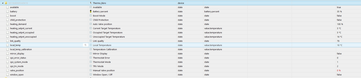

                                          Bastelhittn @Asgothian last edited by
                                          @Asgothian
                                          Danke für den Hinweis.
                                          Ich habe mir jetzt mal die Kanäle angesehen. Scheint soweit i.O., soweit ich das beurteilen kann. Wlan ist bei mir auf 6 und zigbee auf 11.
                                          Alle Geräte (Lampen, Sensoren, Schalter) haben eine gute Verbindung und alles reagiert auch.
                                          Habe zur Sicherheit aber alle Geräte aus meinem Adapter gelöscht und für zigbee sowie für mein Wlan einen neuen Kanal ausgewählt. (Wlan 11 und Zigbee 19)
                                          Leider keine Verbesserung.
                                          Ein DECT Telefon habe ich nicht. Bei mir steht eine "normale" 4040 Fritzbox.
                                          (FYI: T1 erstes Thermostat, welches ich vor ca.: 2-3 Wochen gekauft hatte. T2+T3 sind jene, welche ich vor ca.: einer Woche erworben hatte)
                                          Nun habe ich auch das eine T1, welches sich steuern lässt, an den Heizkörper im Schlafzimmer montiert und ich kann diese noch immer steuern, durch eine 20cm Stahlbetonwand...
                                          Das Thermostat (T2) vom Schlafzimmer habe ich nun an den Heizkörper neben den Schreibtisch montiert.
                                          Es befindet sich somit ca.: 2m vom Stick entfernt, welcher sich auf einem Regal befindet.
                                          Leider kann ich den Setpoint current von T2 und T3 und nicht verstellen. Aber es werden mir die Werte angezeigt, welche ich am Gerät einstelle. Also eine Kommunikation ist vorhanden.
                                          Ich habe gerade, in meiner Verzweiflung, bei T2+T3 den "heating_setpnt_occupied" geändert und das Thermostat hat diesen Wert übernommen 🤔 Dies hatte ich auch früher versucht, jedoch ohne Erfolg.
                                          Somit ist es schon eine "Besserung", jedoch sollte man ja immer nur den current beschreiben, wenn ich richtig informiert bin.
                                          Wenn ich es bei "heating_setpnt_current" versuche, bekomm ich den error, dass der Wert ungültig ist 😒
                                          Bei T1 passt hier alles... egal ob ich current oder occupied ändere, das Thermostat übernimmt den Wert.
