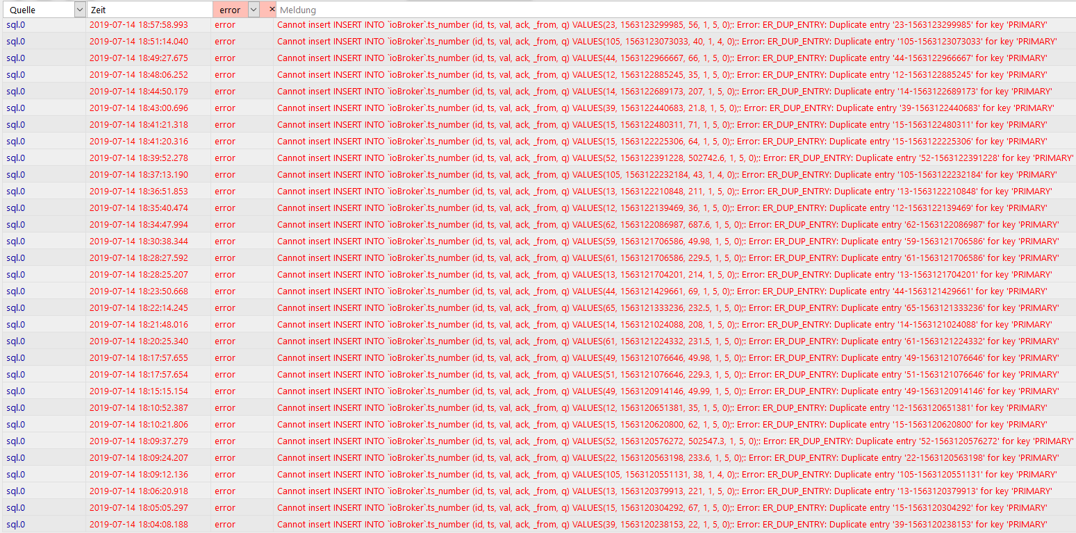

    4. Duplicate Entry vom SQL-Adapter

      Meine Idee war rauszufinden welche Datenpunkt das ist.
      Ich hatte so einen Effekt auch mal gesehen bei Datenpunkten aus rega glaube ich
      • sissiwup
        sissiwup last edited by
        ist folgender Datenpunkt:
        535,hm-rpc.0.NEQ0875426.4.FAULT_REPORTING-7_ALARM,2
        Ist ein neues Heizkörperthermostat
        Datapoint:
        535,2.016.000,false,true,3,0
        • sissiwup
          habe die Protokollierung für diesen Datenpunkt jetzt deaktiviert.

              nein, leider nicht. Es ist ein Datenpunkt, den man rausnehmen muss, da hier das Datum falsch ist.
              Ist das Fault_Reporting (siehe oben)

                bevor ich was neues aufmache, muss ich mal nachfragen, da ich den gleichen Fehler / Error in meinem Log habe.
                Es sind so ziemlich alles Datenpunkte mit dem Wert –> STICKY_UNREACH_ALARM vom hm-rpc.1 Adapter.
                Die Lösung kann ja jetzt nicht sein das Logging zu deaktivieren oder ? Warum kommt denn der Fehler ?
                Was ist das überhaupt für ein Datenwert ?

                  naja, wenn Du nicht mal weisst was es für ein Datenpunkt ist, warum solltest Du Ihn dann loggen wollen ;-(
                  Das ist ein spezieller Datenpunkt der nur gesetzt wird wenn der STICKY_UNREACH Fehler kommt.
                  Ich hab die bei mir auch rausgenommen
                  • Segway
                    Segway last edited by
                    Ja hatte die jetzt auch rausgenommen nachdem ich mal gelesen habe was das fuer Werte sind.
                    Fuer mich als belanglos und nicht Historie-wuerdig eingestuft 🙂

                      wie finde ich raus, um welche Datenpunkte es sich hier handelt?
                        dtp last edited by
                        Keine eine Idee, wie ich die entsprechenden Datenpunkte finde, die diese Fehlermeldungen hervorrufen?
