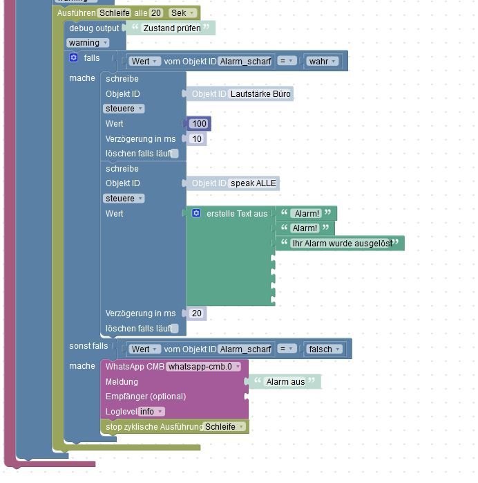

      Moin zusammen,
      wäre nett, wenn mal einer ein Blick in mein Script werfen könnte.
      Ich schaff es nicht, die Schleife zu unterbrechen.
      Wenn ich "Alarm scharf" ausschalte hören zwar die Durchsagen vom Echo auf, wie programmiert, aber er hängt sich dann dauernd in der "sonst falls"-Schleife auf und schickt mir dauernd WhatsApp, obwohl ich den Stop gesetzt hab.
        MCU @norman last edited by
        @norman Was ist denn das Trigger-Objekt. Wie oft wird das ausgelöst? Bei jeder Auslösung wird die Schleife mindestens einmal durchlaufen!
