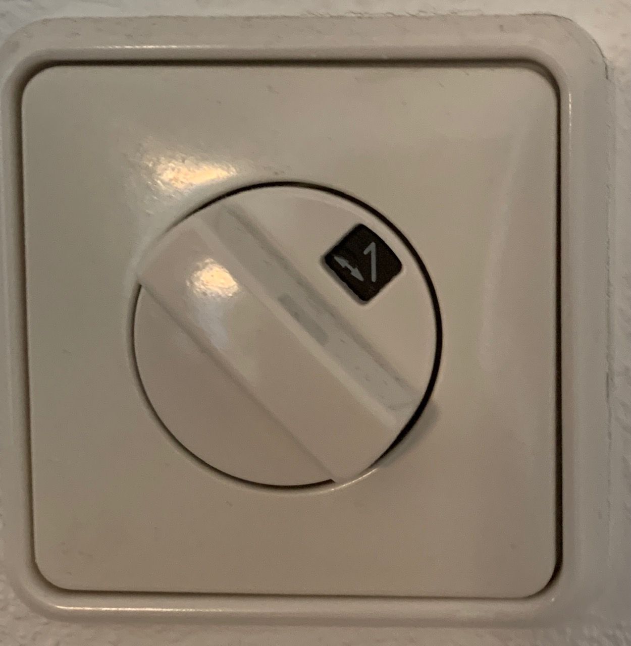

      Hallo Community,
      ich bin auf der Suche nach einer smarten Lösung für folgenden "Drehschalter":
      Der Schalter hat die Zustände 0,1,2,3 und ist direkt mit der Belüftungsanlage verbunden.
      Ziel wäre es die Zustände 0-3 temperatürabhängig über ioBroker zu schalten.
      Vielleicht fehlen mir auch nur die richtigen Schlagworte für die Recherche 🙄
      Darth

        Es gibt 4-fach Schaltaktoren die du verwenden könntest um den Schalter zu ersetzen die Frage ist nur wie sicher das dann gegen elektrisches fehl-verschalten-ist. Dann noch einen Temperatursensor und die Auswertung via ioBroker - Script / Blocky ....
        Was für ein System hast du aktuell in Verwendung? Und was macht der Schalter, schaltet er Stufen oder Lüftergruppen ein/aus

          Der Schalter:
          Stufe 0 = Lüftungsanlage ist aus
          Stufe 1 = Lüftungsanlage arbeitet auf Stufe 1
          Stufe 2 = Lüftungsanlage arbeitet auf Stufe 2
          Stufe 3 = Lüftungsanlage arbeitet auf Stufe 3
          Stufe 1-3 unterscheiden sich nur in der Drehzahl der Ventilatoren in der Anlage.
          Temperatorsensoren (jeelink) sind bereits vorhanden, drinne wie draußen.
          Diese verwende ich, in Kombination einem Helligkeitssensor, für die Rolladensteuerung.

            Eigentlich kann man mit deinen Angaben nicht viel anfangen.
            Man bräuchte dazu den Schaltplan deiner Belüftungsanlage, um zu sehen, wie der Schalter in die Steuerung eingreift.

                Es könnte sein, dass über deinen Schalter nur unterschiedliche Widerstandswerte geschaltet werden, und eine Elektronik daraus die Stufen schaltet. Es könnte aber auch der Lüfter direkt umgeschaltet werden.
                In der einen Version werden zwei Drähte benötigt und es handelt sich um Kleinspannung, In der anderen Version werden 4 Drähte benötigt, und es werden wahrscheinlich 230V geschaltet.

                  Das Problem ist hier auch, dass ja gewährleistet sein muss dass der eine Kontakt des Schaltaktors 100%ig öffnen muss bevor der andere schließt. Denn man kann nicht sagen was passiert wenn das nicht funktioniert.
                  Das wichtigste wäre wie oben erwähnt der Schaltplan / Anleitung, ohne die würde ich den Versuch nicht starten.
