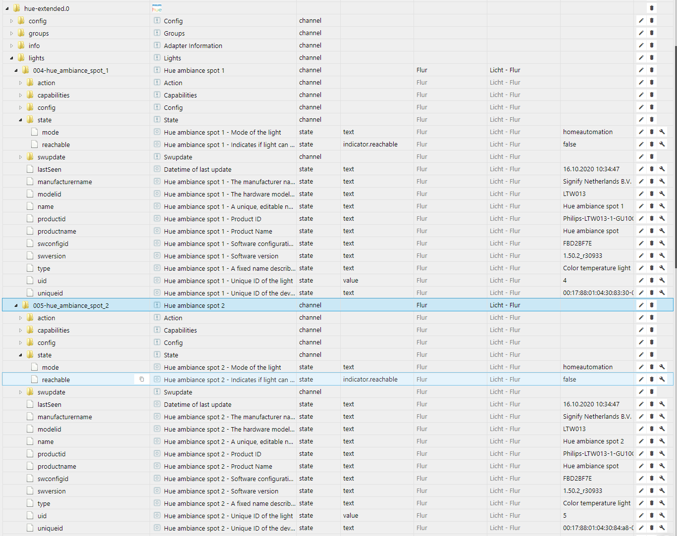

      Objektbaum:
      Sind natürlich noch viel mehr Lampen eingebunden.

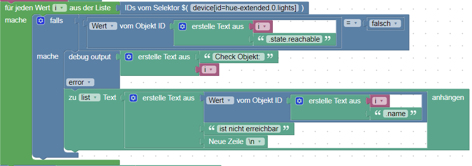

      Und das ist mein aktueller Test:
      Aktuelles Problem:
      Bei der foreach Schleife soll er am besten nur einen array aus den IDs machen wo
      hue-extended.0.lights.*.state.reachable false ist (um so anschließend weniger abfragen durchführen zu müssen).

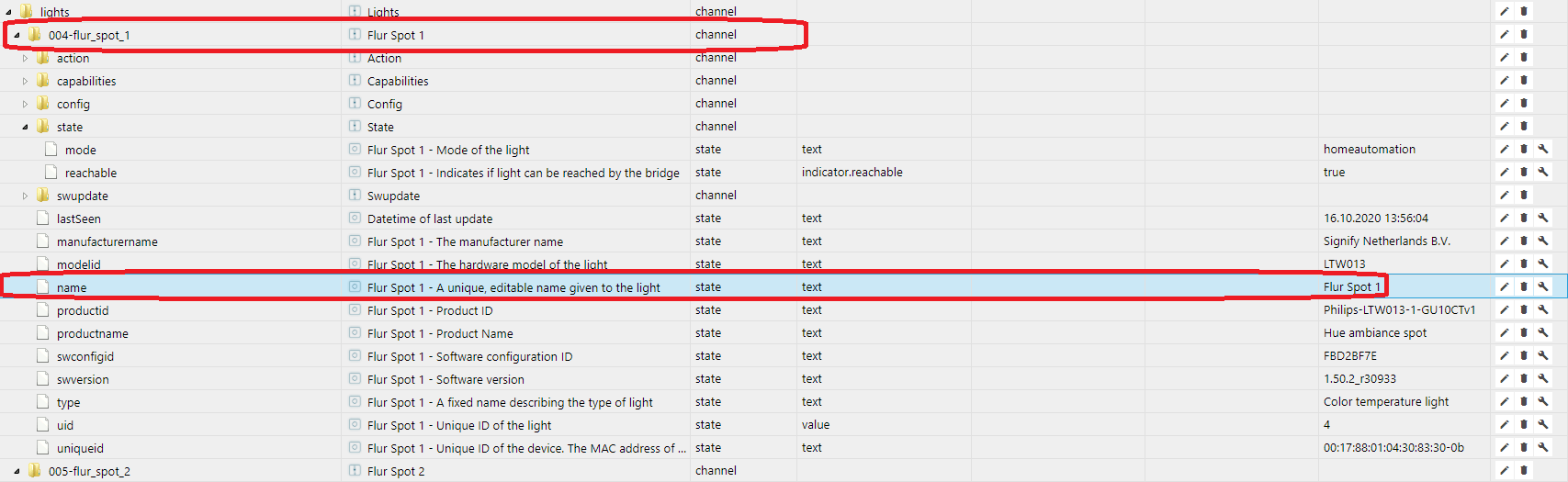

      Danach soll er den jeweiligen Lampen Namen abfragen:
      hue-extended.0.lights.004-flur_spot_1.name und diesen dann in eine Liste schreiben welche mit per WhatsApp / Pushover zugeschickt wird.

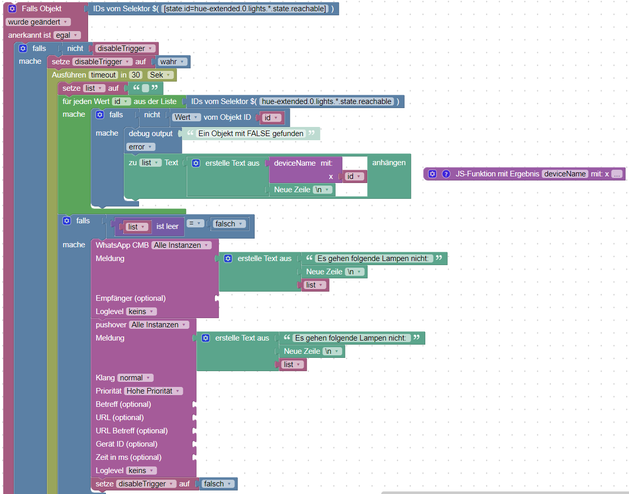

      Das hier ist der Block der mir Probleme macht:
      Wenn ich beim Selektor "device[id=hue-extended.0.lights]" verwende um so erst mal alle Lampen abzufragen habe ich anschließend das Problem die unter Objekte .name und .state.reachable abzufragen.
      Ich hoffe jemand kann mir etwas weiter helfen wie ich das ganze evtl. Lösen kann.

          Ich bräuchte allerdings den Name von : hue-extended.0.lights.004-flur_spot_1
          oder den Wert von: hue-extended.0.lights.004-flur_spot_1.name

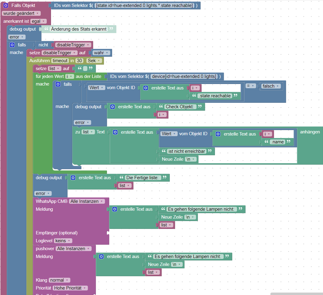

                  Hier mal die Fertige Lösung falls jemand auch mal sowas braucht:

                  Sobald eine Philips Lampe die Verbindung verliert (Defekt, kompletter Stromverlust etc.) wartet das Script weitere 30 Sekunden ob noch weitere Lampen ausfallen.
                  Anschließend holt er die Namen alle Lampen die nicht mehr Erreichbar sind und schickt eine Nachricht per WhatsApp / pushover.
