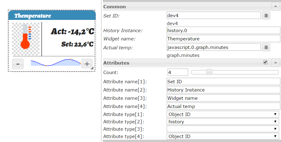

        Also, erst grouping, dann relative Position/Framing, dann … Est ist zu weit gegangen und am Ende habe ich Widget Factory bekommen!!! :lol:
        Man wird können die einzelne Elemente mit einander gruppieren, definieren welche Felder in der Gruppe existieren und tada... Widget ist da.
        https://www.youtube.com/watch?v=14lCGDm2Qv4
        Nach ca. 10 Minuten konnte ich so einen Widget erstellen.
        Wie man sehen kann, man kann die Felder definieren und benennen und dann die innerhalb einer Gruppe verwenden.
        Es gibt natürlich auch Nachteile:
        • da ich den Code stark geändert habe, können noch viele Fehler da sein. Also Testen ist angesagt.
        P.S. Gruppe von Gruppen geht auch. D.h man kann die Gruppe von eigenen Widgets erzeigen.

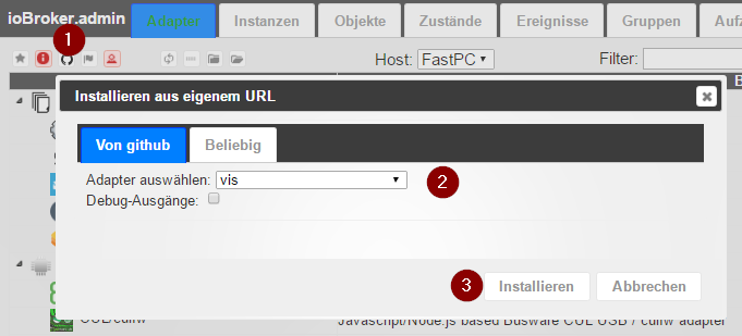

            Na. Gibt es jemand, der das probieren will? Bei mir läuft es.
            npm install https://github.com/ioBroker/ioBroker.vis/tarball/widgetFactory --production
            Bitte darauf achten über admin geht es nicht.

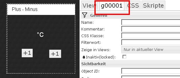

                        • Lenny.CB
                          Lenny.CB Most Active last edited by
                          @Bluefox:
                          Bitte darauf achten über admin geht es nicht. `
                          habe mal probiert.
                          Instalation ist durch gelaufen.
                          Habe dann versucht dein Video "nachzubauen".
                          Bis zum Punkt "to group" klappt alles.
                          dann geht es hier nicht mehr weiter. das Feld "Allgemein" läßt sich nicht aufklappen (um dort wie im Video "Objekt ID" einzutragen).
                          weiter ist mir aufgefallen, dass in deinem Video nach dem "grouping" "Widget: g00006" steht, bei mir "Widget: 4" (quasi die 4 die ich vor dem grouping ausgewählt habe.
                          vis hatte ich neu gestartet, controller und admin sind auf dem neusten Stand.

                                achja, grouping geht jetzt, Attributname unf -typ kann ich jetzt eintragen. Werd morgen mal weiter bauen nach "Videoanleitung"

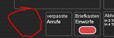

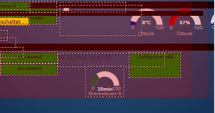

                                    das ist mir nun auch passiert. bei mir ist es offenbar nur der default-Screen auf dem Elemente fehlen.
                                    Ein Backup hatte auch nichts gebracht.

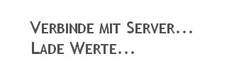

                                    Ausserdem bleibt das Frontend beim Laden an dieser Stelle stehen:

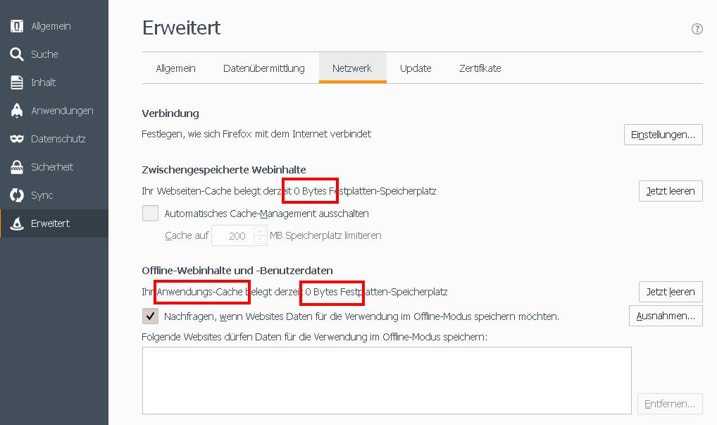

                                      Browser cache löschen?
                                      • Bluefox
                                        Bluefox last edited by
                                        @Eisbaeeer:
                                        Es scheint noch was mit der Funktion "sichtbar" schief zu laufen. Mein Icon verschwindet erst nach dem Neuladen der Seite, wenn die Bedingung zu unsichtbar wird.
                                        Kann das noch jemand nachvollziehen?
                                        Gruß Eisbaeeer `
                                        Hast du oben links 0.12.0?
                                        Wie kann ich reproduziert? Einfach Sichtbarkeit einstellen?
                                        • Lenny.CB
                                          @Bluefox:
                                          Browser cache löschen? `
                                          jupp alles gemacht. Nix gebracht.

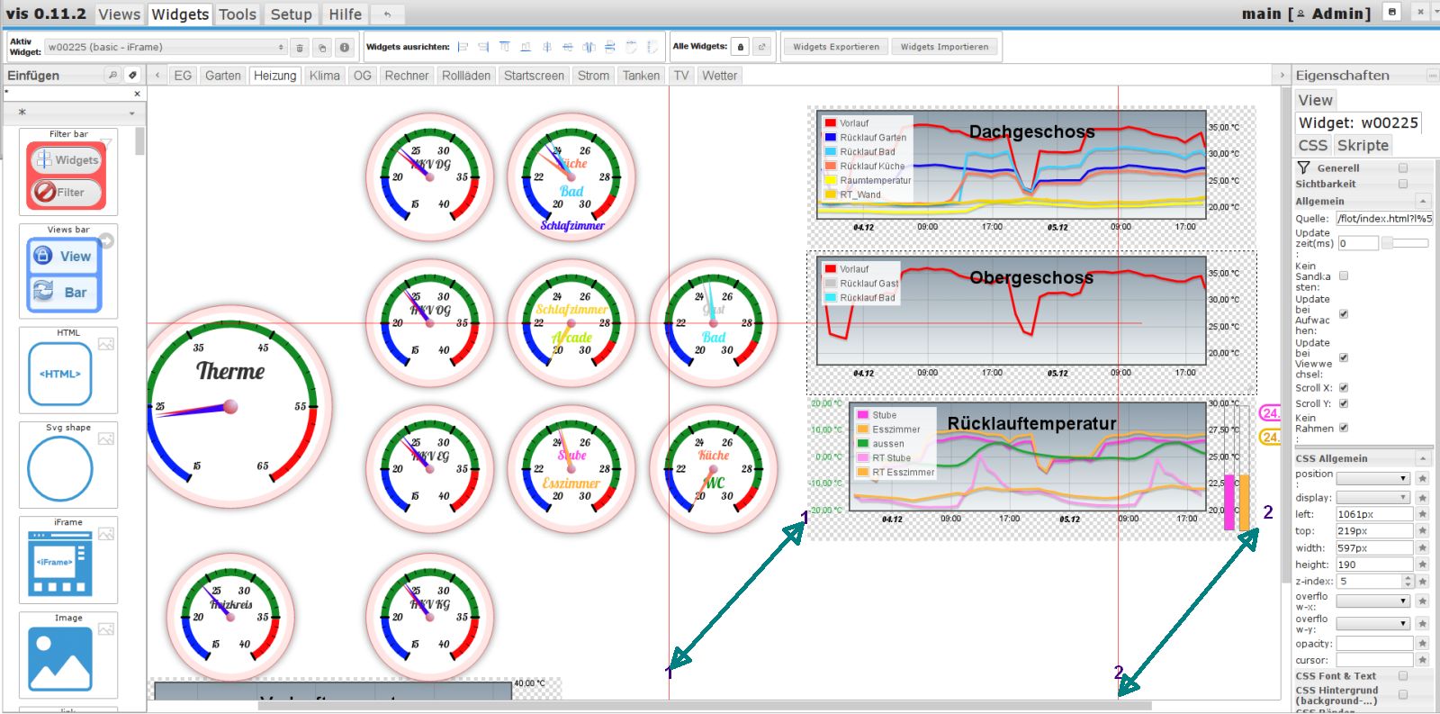

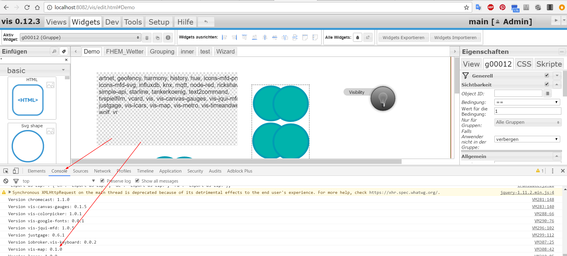

                                            so grad noch einmal die 0.12.0 versucht.
                                            selber Fehler wie vorhin:

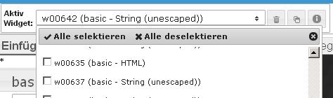

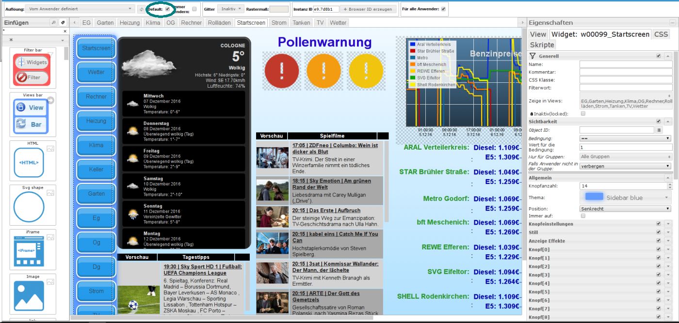

                                            auf dem default-Screen fehlen Elemente und das Front-End läd nicht. (im roten Kreis sollte auch solch Element wie rechts daneben sein) 983_vis3.jpg
                                            was ist mir noch aufgefallen:
                                            wenn ich edit vis lade, ist der default ausgewählt aber leer. Erst wenn ich einen anderen Screen anwähle und wieder auf default gehe, dann ist er teilweise gefüllt. 983_vis2.jpg
                                            was ist gemacht:
                                            iobroker restart vis
                                            iobroker upload vis
                                            Browser cache gelöscht
                                            update:
                                            nach genauem hinschauen sind die Elemente da, zumindest kann ich sie über die Auswahlliste sehen. 983_vis4.jpg
                                            Sie werden aber nicht auf dem Screen markiert bzw. angezeigt.
