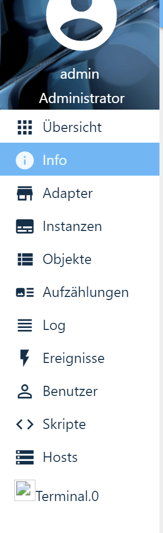

      ich habe hier einen eigenartigen Anzeigefehler (Symbol ganz unten vor Terminal.0), der Fehler wird in Chrome, Edge und Firefox angezeigt und fällt mir seit heute erst auf.
      Hatte einen Upload-Fehler vermutet und ein Upload von Admin und Web Server durchgeführt. Der Cache der Browser wurde auch gelöscht. ioBroker wurde neu gestartet.
      Keine Änderung

        @XxJooO sagte in Anzeigefehler der Web-Oberfläche:
        und warum nicht von Terminal?
        das fehlende Icon muss IMHO von dem Adapter kommen

          hab das jetzt schnell versucht. Man sieht das Symbol und den Schriftzug von Terminal.0 kurz zucken, aber das Symbol bleibt fern...

              Der Adapter selber hatte noch nie ein Icon in der Auswahlleiste.
              war früher so :
              ich habe ihn deinstalliert , da er Probleme machte bei jedem Adapter Update
              ../authenticate_pam

                    Wenn man den HTML Source Code an der Stelle ansieht, dann erkennt man, dass das Symbol nicht existent ist und dass der Code zur Anzeige dieses Symbols anders ist, als für die Symbole darüber...
