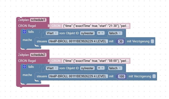

      Hallöchen, ich möchte das mein Roll am 31.12 jedes Jahr um 16 Uhr komplett zu geht und am 01.01. früh wieder auf.
      Dafür habe ich auch ein Logikwert "sylvester" erstellt, den er am 31.12 auf true setzen soll und ansonsten auf false.
      Leider bekomme ich es per Blockly nicht so hin.
      Folgende Rollosteuerung ist schon vorhanden:

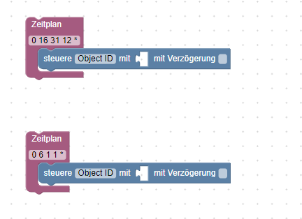

        liv-in-sky @Idefix01 last edited by
        @Idefix01
        vorraussetzung:
        die normale steuerung sollte uns da nicht im weg sein, weil sie ja normalerweise nach 16:00 runterfährt und schon unten ist und am nächsten morgen wieder hochfährt, wenn es eh schon oben ist - ich nehme an, du hast solche festen zeiten für die rollosteuerung - eigentlich sollte auch das öffnen am 1.1 nicht nötig sein, weil deine hauptsteuerung das eh machen wird.
        also reicht es, dass rollo zu steuern - zu einer bestimmten zeit
        <block xmlns="https://developers.google.com/blockly/xml" type="schedule" id=")s5Aiz)VzW$EMcnR/@VN" x="-862.6227416992188" y="62.094238281249886">
         <field name="SCHEDULE">0 6 1 1 *</field>
           <block type="control" id="W:HghlKn+Z:zhmzA*A]0">
        <block xmlns="https://developers.google.com/blockly/xml" type="schedule" id="[1@CYoE.@qX/5@a:bZt%" x="-862.9246215820312" y="-135.79244995117188">
         <field name="SCHEDULE">0 16 31 12 *</field>
           <block type="control" id="xGg-H$(*2xV`,tO0RnNP">

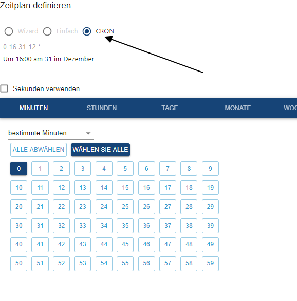

        wenn du in diesem blockly auf edit im schedule gehst- mußt du das
        auswählen um es für testzwecke zu ändern
