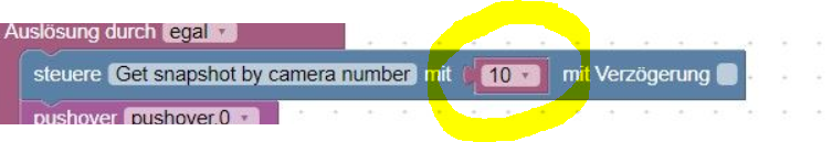

              @kaiausbrieselang
              nimm ein Mathe Baustein , dann die 10 rein

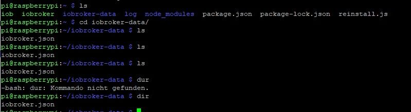

                Der von Klaus beschriebene Ordner "synology_0" ist bei mir auch gar nicht da.
                Habe Ihn nun mal angelegt.
                Weiterhin ohne den Erfolg, dass dort ein Bild gespeichert wird.
                  kaiausBrieselang @kaiausBrieselang last edited by
                  @kaiausbrieselang
                  mein Fehler.
                  Ich war im falschen "iobroker-data" Ordner. den gibt es scheinbar mindestens 2 mal
                  Bild wird abgelegt.

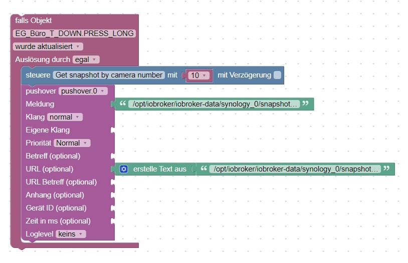

                  Muss nun noch hinbekommen, dass nicht der Link, sondern das Bild gesendet wird
                  • Glasfaser
                    Glasfaser @kaiausBrieselang last edited by
                    @kaiausbrieselang sagte in [erledigt]iobroker snapshot Surveillance send to telegram:
                    Pushover kenne ich nicht ,
                    aber das muß raus :
                      kaiausBrieselang @Glasfaser last edited by
                      @glasfaser
                      Vielen Dank nochmals 🙂
                      hatte ich eben auch schon raus genommen.
                      Die Nachricht kommt auch an.
                      aber es hängt nicht das bild dran, sondern der "link"
                      "open /opt/iobroker/iobroker-data/synology_0/snapshotCam_10.jpg"

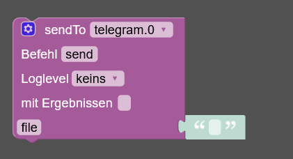

                        Ich habe kein pushover ,nutze telegram dafür , daher kann ich nur dazu raten ..
                        nimm mal den Baustein ..sentTo und wähle pushover aus und unten file rein

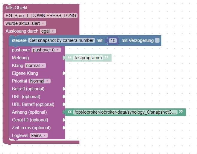

                          habs gefunden 🙂
                          nicht bei "URL" sondern bei "Anhang" muss die URL rein.
                          Danke für die Hilfe und die Denkanstöße

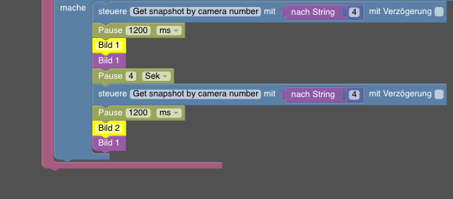

                              Denkt daran noch eine Zeitverzögerung einzubauen, ansonsten gibt es ein altes oder kein Bild:
