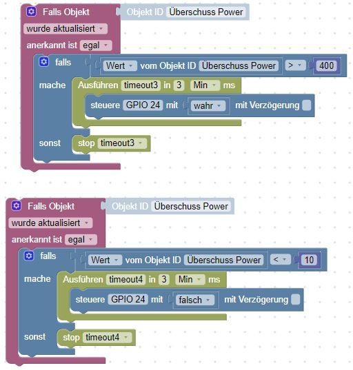

      Irgendwie habe ich da ein Problem.
      Überschuss_Power sind Modbusregister, welche alle 30 Sekunden aktualisiert werden.
      Der 1. Block: Hier kann ich noch nicht sagen, ob er die gleiche Fehlfunktion wie Block 2 hat.
      Der 2. Block:
      Eigentlich sollte GPIO24 auf low geschaltet werden, wenn länger als 3 Minuten Überschuss_Power kleiner als 10 ist.
      Jetzt habe ich aber folgenden Verhalten festgestellt:
      Sobald Überschuss_Power einmal unter 10 ist, schaltet GPIO24 nach 3 Minuten auf low, auch wenn alle anderen Werte dazwischen größer als 10 sind.
      Was habe ich da falsch gemacht?
      Macht es eigentlich einen Unterschied, ob ich die 2 Blöcke zusammenhänge? (kein weißer Bereich mehr dazwischen)

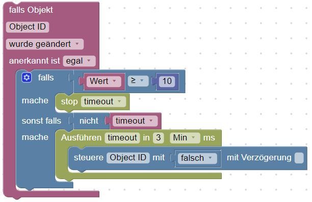

        paul53 @Manuel001 last edited by paul53
        @Manuel001 sagte in Verzögerung funktioniert nicht richtig:

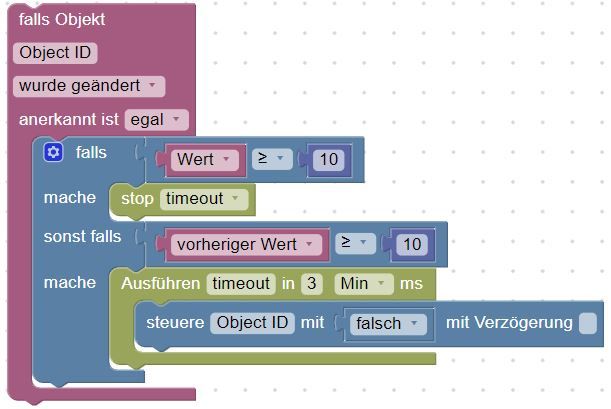

        Es wird nicht verhindert, dass bei Aktualisierung mit Werten unter 10 weitere Timer gestartet werden. Versuche es mal so:
        Wert und vorheriger Wert findet man unter "Trigger".
            @Manuel001 sagte:
            Es ist ja nicht das Problem, dass der Timer neu oder zusätzlich gestartet wird, sondern nicht gestoppt wird.
            Gestoppt wird nur bei Werten >= 10. Bei Werten unter 10 (z.B. 9, 8, 7) wird bei jedem Trigger ein neuer Timer gestartet. Es kann aber nur 1 Timer gestoppt werden, die anderen laufen weiter.
              Manuel001 @paul53 last edited by
              @paul53 Es wird also praktisch mein Timer "timeout4" nicht neu gestartet sondern weitere Timer unter dem gleichen Namen? Gibt es da keine elegantere Möglichkeit, dass man nur einen Timer hat den man dann entweder startet, stoppt oder neustartet?
                @Manuel001 sagte:
                Ja.
                Man kann mit jedem Trigger den Timer stoppen, was aber dazu führen kann, dass die Zeit nie abläuft, wenn innerhalb der Verzögerungszeit immer wieder getriggert wird.

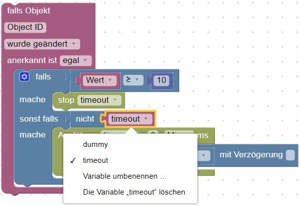

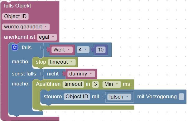

                Variante mit der Timer-Variablen als Sperr-Variable:
                Hinweis: Erst eine Dummy-Variable erstellen und diese zuweisen. Anschließend in die Javascript-Ansicht und wieder zurück wechseln. Nun die Timer-Variable selektieren.
                  @paul53 Danke für die Unterstützung. Soweit verstehe ich es jetzt. Aber noch für Dummys: Variable habe ich erstellt, aber wie zuweisen?
                    @Manuel001 sagte:
                    Nach Wechsel in JS-Ansicht und zurück:

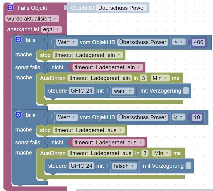

                      @paul53 Danke.
                      Das müsste doch jetzt so funktionieren?:
                      Aber irgendwie geht das noch immer nicht.
                        @Manuel001 sagte:
                        Ja, sollte: Nach 3 Minuten >= 400 schalten auf true und nach 3 Minuten < 10 schalten auf false.
                        Poste mal den erzeugten Javascript-Code ohne die letzte Zeile in Code tags.
                          code_text
                          var timeout3, timeout_Ladegeraet_ein, timeout4, timeout_Ladegeraet_aus;
                          on({id: 'modbus.1.holdingRegisters.1002_Überschuss', change: "any"}, function (obj) {
                            var value = obj.state.val;
                            if (getState("modbus.1.holdingRegisters.1002_Überschuss").val < 400) {
                              (function () {if (timeout_Ladegeraet_ein) {clearTimeout(timeout_Ladegeraet_ein); timeout_Ladegeraet_ein = null;}})();
                            } else if (!timeout_Ladegeraet_ein) {
                              timeout_Ladegeraet_ein = setTimeout(function () {
                                setState("rpi2.1.gpio.24.state"/*GPIO 24*/, true);
                              }, 60000);
                            if (getState("modbus.1.holdingRegisters.1002_Überschuss").val >= 10) {
                              (function () {if (timeout_Ladegeraet_aus) {clearTimeout(timeout_Ladegeraet_aus); timeout_Ladegeraet_aus = null;}})();
                            } else if (!timeout_Ladegeraet_aus) {
                              timeout_Ladegeraet_aus = setTimeout(function () {
                                setState("rpi2.1.gpio.24.state"/*GPIO 24*/, false);
                              }, 60000);
                            @Manuel001
                            Ist das der vollständige Code ? Es sind die Variablen timeout3 und timeout4 deklariert, die nirgends verwendet werden ?
                              Ja ist der vollständige code. timeout3 und 4 waren nur in einem deaktiviertem Block in Verwendung. Ich habe jetzt diesen Block gelöscht. Dann sind diese Variablen verschwunden und jetzt funktioniert es. Danke!
                              Darf das sein, dass ein deaktivierter Block diese Auswirkung hat?
