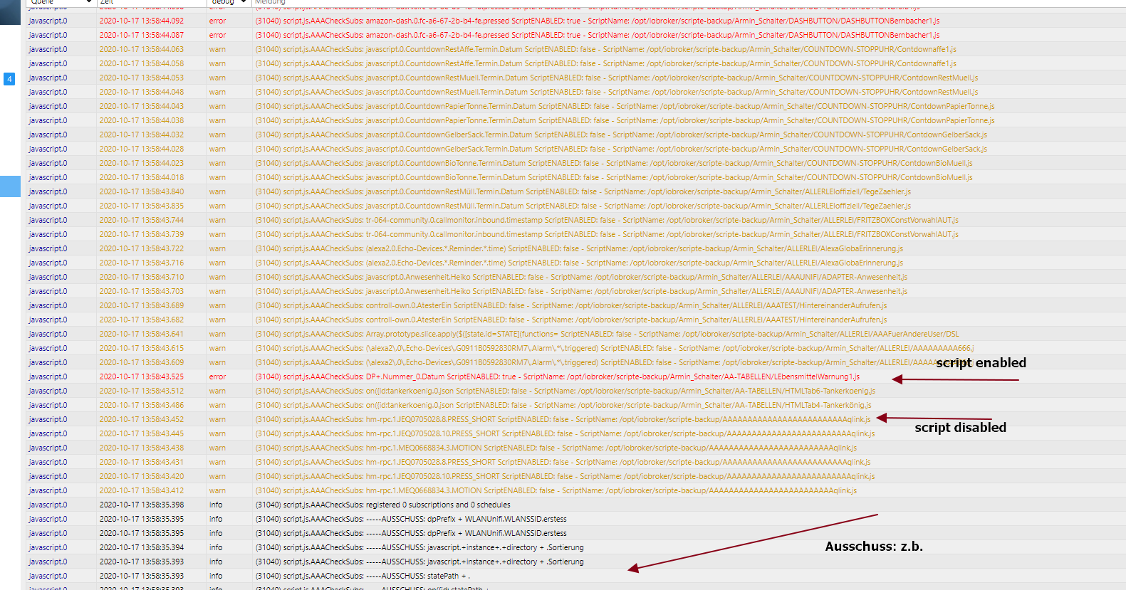

      die ausgabe ist dann im log zu sehen - ein beispiel von mir:

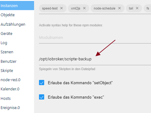

      voraussetzung ist das alle javascript instanzen den selben backup folder angegeben haben
      • der bck-pfad muss im script eingegeben werden
      • aktivierte scripte werden als error ausgegeben
      • deaktivierte werden als warning augegeben
      • ausschluss kann im script enable, disabled werden (um herauszufinden, ob das script alles gefunden hat)

                          Was lese ich jetzt aus dem Log heraus?
                          • liv-in-sky
                            liv-in-sky @Negalein last edited by
                            @Negalein interessant sind die scripte bei denen scriptENABLED=true steht
                            da könnten bei dir in den triggern datenpunkte angegeben sein, die nicht existieren z.b.
                            javascript.0.Eigene_Datenpunkte.Enigma2.kabel ScriptENABLED: true - ScriptName: iobroker-data/files/0_userdata.0/backup-js/Enigma/Sender/Kabel1Doku.js
                            script: Enigma/Sender/Kabel1Doku
                            dtenpunkt: javascript.0.Eigene_Datenpunkte.Enigma2.kabel ist nicht existent
                            script läuft und wird nicht getriggert
                            hoffe mal das stimmt 😞

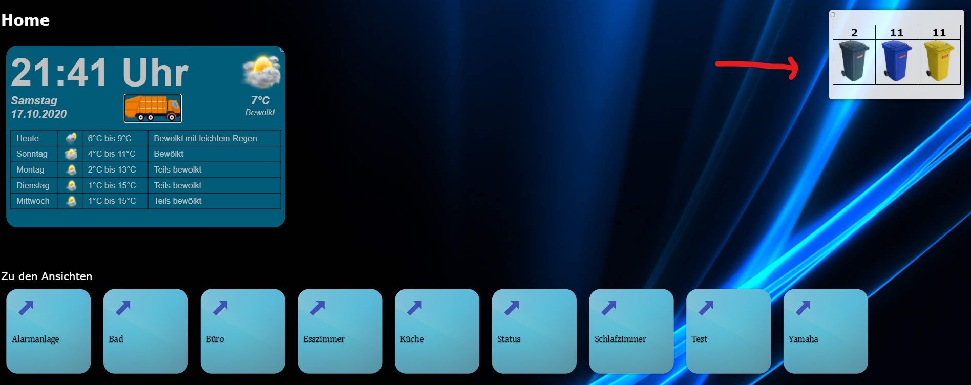

                                    Skript funtioniert:

                                          sigi234 Forum Testing Most Active @wendy2702 last edited by
                                          @wendy2702 sagte in Script Tester - prüfe alle subscription-dp in allen scripten:
                                          Wenn mir jetzt noch einer sagt was mir die Ausgabe sagen soll
                                          Überlege ich auch noch.😀
                                          • liv-in-sky
                                            liv-in-sky @wendy2702 last edited by
                                            @wendy2702
                                            das zeigt dir, welche scripte einen trigger haben, bei dem der "triggernde datenpunkt" nicht existent ist - und daher nicht getriggert werden kann . die ausgabe:
                                            1 2 3
                                            datenpunkt id ist script enabled script name, wenn ihr den backup-pfad wegnehmt , ist dasim script-tab im admin identisch
                                            im optimal fall
                                            das script muss aber noch etwas verbessert werden, da datenpunkte mit leerzeichen der id als fehler angezeigt werden und auch sigi hatte ein beispiel, indem ein fehler angezeigt wurde , der wohl keiner war
