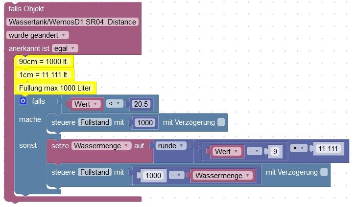

      Moin Leute
      Ich habe einen Wassertank von 1000 lt. Mittels Wemos D1 ermittle ich die Distanz der Wasseroberfläche zum Sensor SR04 und ermittle so den aktuellen Füllstand. das funktioniert soweit ohne Probleme.
      jetzt möchte ich die Anzahl Tage ermitteln zwischen voll und leer, damit ich abschätzen kann wie lange der Tank reicht.
      Wie könnte man das realisieren?

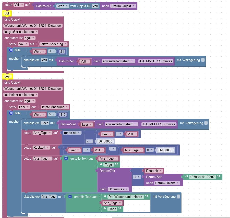

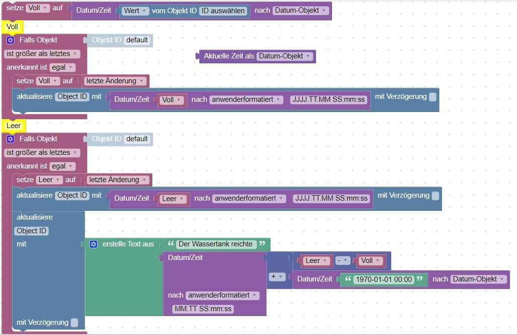

          Hy
          Ich versuche gerade das script zu erstellen, leider ckecke ich nicht, wie man mit Datum rechnen kann im blockly...
          Ich beschreibe im script über einen Testschalter true (später Wassertank voll) die Variable voll. Diesen Wert wird mir in den Datenpunkt Voll geschrieben, dasselbe mit dem Wert Leer. Das funktioniert soweit und ich sehe in den Datenpunkten das Datum und die Uhrzeit.
          Das script sieht folgendermassen aus:
          Log:
          11:08:11.468	info	javascript.0 (13638) Stop script script.js.common.Wassertank.Anz_Tage
          11:08:11.532	info	javascript.0 (13638) Start javascript script.js.common.Wassertank.Anz_Tage
          11:08:11.536	info	javascript.0 (13638) script.js.common.Wassertank.Anz_Tage: registered 1 subscription and 0 schedules
          11:08:27.658	warn	javascript.0 (13638) script.js.common.Wassertank.Anz_Tage: Der Wassertank reichte für NaN Tage
          Wie muss ich die Zeitvormatierung machen damit ich meine Tage, Stunden, Minuten, Sek. berechnet komme?
          Wir rechnet man allgemein mit Datums?...

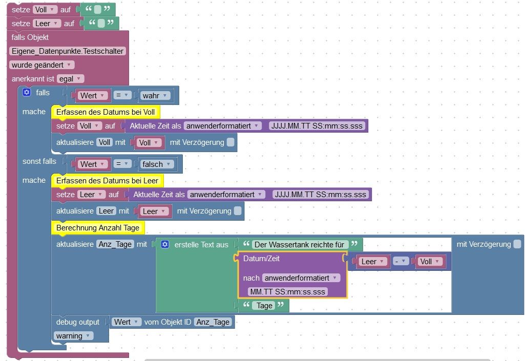

            paul53 @albi_63 last edited by paul53
            @albi_63 sagte:
            Wenn man eine Zeit-Differenz berechnen will, muss man Anfang (Voll) und Ende (Leer) als Datum-Objekt speichern. Um diese Differenz Leer - Voll in ein beliebiges Zeit-Format zu konvertieren, muss man noch die Zeitzone berücksichtigen.
            Etwa so:

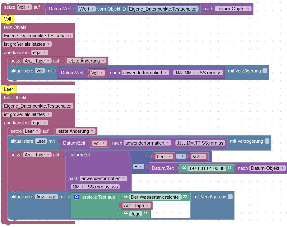

              albi_63 @paul53 last edited by
              Hy Paul

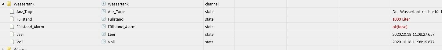

              Danke dir für deine Hilfe. Ich habe jetzt das script angepasst auf meinen Testschalter. Aber irgendwo sitzt der Hund.
              Das Log gibt mir bei Monat 1 und bei Tage auch die 1 raus.
              12:31:51.134	info	javascript.0 (13638) script.js.common.Wassertank.Anz_Tage: registered 1 subscription and 0 schedules
              12:32:44.520	warn	javascript.0 (13638) script.js.common.Wassertank.Anz_Tage: Der Wassertank reichte für 01.01 00:00:45 Tage Std: Min
              Anbei das script

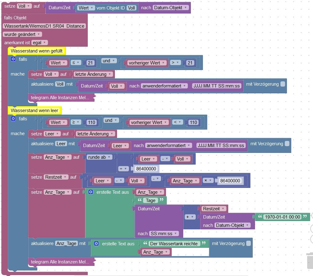

                @albi_63
                Es sind einige Fehler enthalten. Habe mal korrigiert (Testschalter true = voll, false = leer):
                  @albi_63
                  Hier eine Version, mit der Tage und Restzeit getrennt berechnet werden:
                   <variables>
                     <variable id="QyKrT,r/Z.uEZuB1cCk6">Voll</variable>
                     <variable id="S(r:dJ+2zJ_K^*ns[%8h">Leer</variable>
                     <variable id="}wmbN}pP_^UnXdMM~xr6">Anz_Tage</variable>
                     <variable id="qWVLn7Ak;m,K|)ybk+kg">Restzeit</variable>
                    Hy Paul, wo hast du blos all das Wissen her? Ich verstehe nur noch Bahnhof, aber es scheint mit dem Testschalter zu funktionieren.
                    Jetzt geht mein Problem natürlich weiter, wo setze ich im script jetzt die Werte des Sensors SR04? Leer 110cm, voll 23cm?
                    Ich versuche es mal und poste das script danach.
                    Danke dir vielmals
                      Ich habe jetzt das script auf den SR04 angepasst.
                      Funktioniert mein script so? Bleibt der Trigger nach wie vor "ist kleiner als letztes" oder muss ich den ändern auf "wurde aktualisiert"
                      Bei der Distanz unter 21cm ist der Tank voll und bei > 110 cm ist er leer.
                      Da der Tank jetzt voll ist kann ich das script nicht testen...
                      Script:
                          @albi_63 sagte:
                          Script:
                          Der Trigger funktioniert so nicht. Korrektur:

                                                     <field name="VAR" id="QyKrT,r/Z.uEZuB1cCk6">Voll</field>
                                       <block type="controls_if" id="s3pcZMzD*9}%R6rGX9cs">
                                           <block type="logic_operation" id="fe]*DHUv|Be7@%1fTNWz">
                                             <field name="OP">AND</field>
                                               <block type="logic_compare" id="~@;s{nvZFR+h!nRAKGb8">
                                                 <field name="OP">GTE</field>
                                                   <block type="on_source" id="gw5@LR7.5sA-$iT7pZX@">
                                                   <block type="math_number" id="CaIX0%!CYQivKFqO~Ou(">
                                                     <field name="NUM">110</field>
                                               <block type="logic_compare" id="ti}P_tBRivXN/aNu:9Fw">
                                                 <field name="OP">LT</field>
                                                   <block type="on_source" id=");aj?@zfWjF[:=/bW=:l">
                                                     <field name="ATTR">oldState.val</field>
                                                   <block type="math_number" id="jjgusYbSD;6@-P;tl8K+">
                                           <block type="variables_set" id="gXHSbLd-*=_JDmNEl">
                                             <field name="VAR" id="S(r:dJ+2zJ_K^*ns[%8h">Leer</field>
                                               <block type="on_source" id="h[X6_8+8x[JCPy9DEq}">
                                                 <field name="ATTR">state.lc</field>
                                               <block type="update" id="[2[cL{Ua|eK:qZ^(CRoP">
                                                 <field name="OID">javascript.0.Eigene_Datenpunkte.Wassertank.Leer</field>
                                                   <block type="convert_from_date" id="QDIgRy%}5wUrj@3MMoW/">
                                                     <mutation xmlns="http://www.w3.org/1999/xhtml" format="true" language="false"></mutation>
                                                     <field name="OPTION">custom</field>
                                                     <field name="FORMAT">JJJJ.MM.TT SS:mm:ss</field>
                                                       <block type="variables_get" id="ECaK}:wet.T.pe:lBSi">
                                                   <block type="variables_set" id="b}sNlY!L7iE,_ER:h]1Y">
                                                     <field name="VAR" id="}wmbN}pP_^UnXdMM~xr6">Anz_Tage</field>
                                                       <block type="math_round" id="0nnYv?v$QA?..gN_X^#q">
                                                         <field name="OP">ROUNDDOWN</field>
                                                         <value name="NUM">
                                                           <shadow type="math_number" id="c5,$:16H1bT-cf+;moF:">
                                                             <field name="NUM">3.1</field>
                                                           <block type="math_arithmetic" id="o|Zy%2G/,HaU{)XJo?P" inline="false">
                                                             <field name="OP">DIVIDE</field>
                                                               <shadow type="math_number" id=")suP~j2q)26gS7.9,{[">
                                                                 <field name="NUM">1</field>
                                                               <block type="math_arithmetic" id="]x!sFAc$XT$n}vik|^2E">
                                                                   <shadow type="math_number">
                                                                   <block type="variables_get" id="}X5~oVvVh;LtbI;d(_0Q">
                                                                   <block type="variables_get" id=":2JcyX$-f:2ocE;S)l5@">
                                                               <shadow type="math_number" id="_-E7:Y6H*,,b5e3qdH}S">
                                                                 <field name="NUM">86400000</field>
                                                       <block type="variables_set" id="KBIKf2YRpM{:%#n?Q">
                                                         <field name="VAR" id="qWVLn7Ak;m,K|)ybk+kg">Restzeit</field>
                                                           <block type="math_arithmetic" id="BbO/)KNt2#)?|5=4J_+">
                                                               <shadow type="math_number" id="4-GS=lP3h.#XLw.}c@@">
                                                               <block type="math_arithmetic" id="v)(k;?Zk!jW_S!PWI$Pt">
                                                                   <shadow type="math_number" id="Z,m#-rT3Xws-6F%Wby0">
                                                                   <block type="variables_get" id="aq1P9afQZ(Gj7xacgg%S">
                                                                   <shadow type="math_number" id="c_D}!OO@RhR206Zi#qH">
                                                                   <block type="variables_get" id="@=p=s3Xd@!0!AyDnwOR">
                                                               <shadow type="math_number" id=",)dgsw$E3)c+,bbY[ls7">
                                                               <block type="math_arithmetic" id="|yhqib-MuvJYdFtP+!2t">
                                                                   <shadow type="math_number" id="yN!fz~;Et7r6xD{=Wn3b">
                                                                   <block type="variables_get" id="lmsK+|J1FexT+-BVgNK_">
                                                                   <shadow type="math_number" id="jq7@Dz?:VequK|F^;@si">
                                                           <block type="variables_set" id="@$to!AA:!3r)YTw(M8w@">
                                                               <block type="text_join" id=",_l}mgscm0WIlT(=)qA">
                                                                 <value name="ADD0">
                                                                   <block type="variables_get" id="Za[vF^ZYI8l|IL+e,Fx%">
                                                                 <value name="ADD1">
                                                                   <block type="text" id="orElMSg28TSabR{~Mq[">
                                                                     <field name="TEXT"> Tage </field>
                                                                 <value name="ADD2">
                                                                   <block type="convert_from_date" id="6U5O/X{y0dqn%u(Ut3_" inline="false">
                                                                     <field name="OPTION">hh:mm:ss</field>
                                                                       <block type="math_arithmetic" id="QW/i!vUXb*H@qfM;z;ci" inline="false">
                                                                         <field name="OP">ADD</field>
                                                                           <shadow type="math_number" id="VlPS%BH2i:Plhhh24mK^">
                                                                           <block type="variables_get" id="%xcj_vFN#c.wmDHKTt">
                                                                           <shadow type="math_number" id="ae}2S1rscE%C]^fGP-{A">
                                                                           <block type="convert_from_date" id="BS_@AFOR/~XqgA2Qo;h(" inline="false">
                                                                             <field name="OPTION">object</field>
                                                                               <block type="text" id="B8[|sbLGSynC0]eae6jv">
                                                                                 <field name="TEXT">1970-01-01 00:00</field>
                                                               <block type="update" id="Xh9:~6:6U8:~j:I_hy5u">
                                                                 <field name="OID">javascript.0.Eigene_Datenpunkte.Wassertank.Anz_Tage</field>
                                                                   <block type="text_join" id="ty!AHeO0jd#MR+Yf,KYU">
                                                                     <value name="ADD0">
                                                                       <block type="text" id="_E+FYD:XnDs+/v7Or#DK">
                                                                         <field name="TEXT">Der Wassertank reichte </field>
                                                                     <value name="ADD1">
                                                                       <block type="variables_get" id="5bAUP@U9SX:+m1iDMhYF">
                          @albi_63 sagte in Anzahl Tage berechnen:
                          Wie funktioniert das mit Spoiler oder Export?
                          Im Spoiler bitte noch Code tags verwenden.
                          A 4 Replies Last reply Reply Quote 0
                            So Paul
                            Jetzt habe ich alles so angepasst wie es sein muss. Habe das script mit dem SR04 Sensor getestet und, "oh staune", es klappt.
                            Du bist der Beste, tausend Dank 😇 🤗
                            Im Anhang noch das fertige script:

                                                                         <block type="text_join" id="AJ=O/^]z=_KNPcModUu%">
                                                                           <mutation items="4"></mutation>
                                                                           <value name="ADD0">
                                                                             <block type="text" id="6o(;tNl-a|~cFL|Ug.^R">
                                                                               <field name="TEXT">Der Wassertank ist leer seit </field>
                                                                           <value name="ADD1">
                                                                             <block type="get_value" id="MAH;/TMbltFf!?ztUE:3">
                                                                           <value name="ADD2">
                                                                             <block type="text_newline" id="tu:(+934mUCU4uak|W-n">
                                                                               <field name="Type">\n</field>
                                                                           <value name="ADD3">
                                                                             <block type="get_value" id="T,OMM$ZfT*p;B]qy{{@!">
                            Script für all diejenigen die es interessiert:

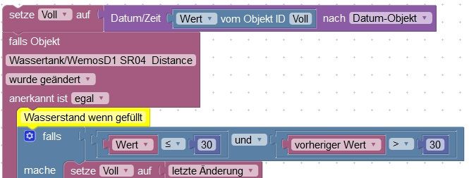

                                Hallo Paul
                                Ich hoffe du bist wohl auf.......
                                Beim letzten Script der Tagebrechnung meines Wassertankes hatten wir ja den Trigger mit Wert und verheriger Wert gesetzt.
                                Jetzt kommt es leider zeitweise vor, dass der Trigger auslöst und mir das Startdatum neu setzt. Ich vermute dass der Sensor zeitweise Fehlmessungen verursacht und so den Trigger neu startet.
                                Wenn ich jetzt die Range höher setze zb: Wert < 23 und vorheriger > 30, wird der Trigger nicht ausgelöst.
                                Wie könnte man das definieren damit es trotzdem funktioniert?

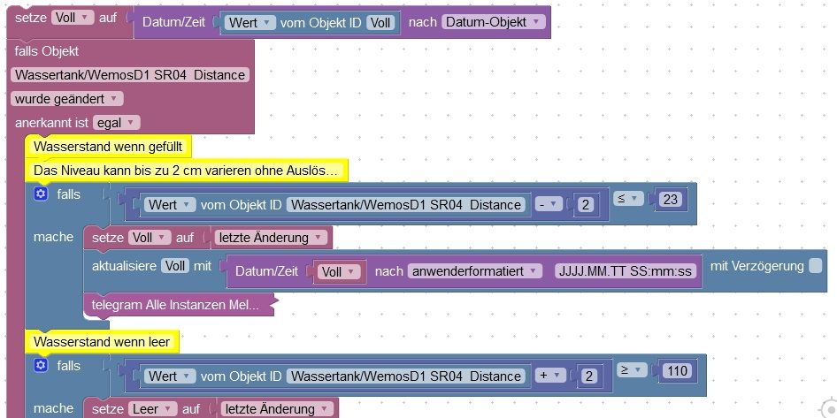

                                    Hallo Paul
                                    Könnte mein Trigger so funktionieren?
                                      @albi_63 sagte:
                                      Ist es ein Problem, wenn als Startdatum die Zeit des letzten Unterschreiten des Grenzwertes verwendet wird (außer das die Telegram-Meldung mehrfach kommt) ? Offenbar schwankt der Pegel etwas.
                                        Hy Paul
                                        Wenn er mir das Startdatum ändert, dann stimmt doch die Berechnung nicht mehr, wie lange der Tank reichte.
                                        Oder liege ich hier falsch.
                                          @albi_63 sagte:
                                          Solange der Wert um 30 schwankt, ist der Tank voll. Oder ?
                                          A 2 Replies Last reply Reply Quote 0
                                            Ja
