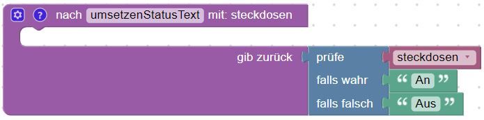

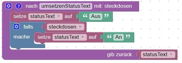

      hoffe es kann mir jemand helfen 🙂
      Ich habe ein Blockly Script welches mir den Status meiner Fenster/Türen Sensoren in Telegram aus gibt.
      Nun möchte ich dies auf für meine Steckdosen ob diese an oder aus sind.
      Leider klappt es mit den Steckdosen irgendwie nicht, es gibt immer nur "aus" aus, auch wenn die Steckdose an ist.
      Hier mein Script:

        paul53 @Sebastian 0 last edited by paul53
        @Sebastian-0
        In der Funktion wird die falsche Variable geprüft. Richtig:
        Einfacher:
