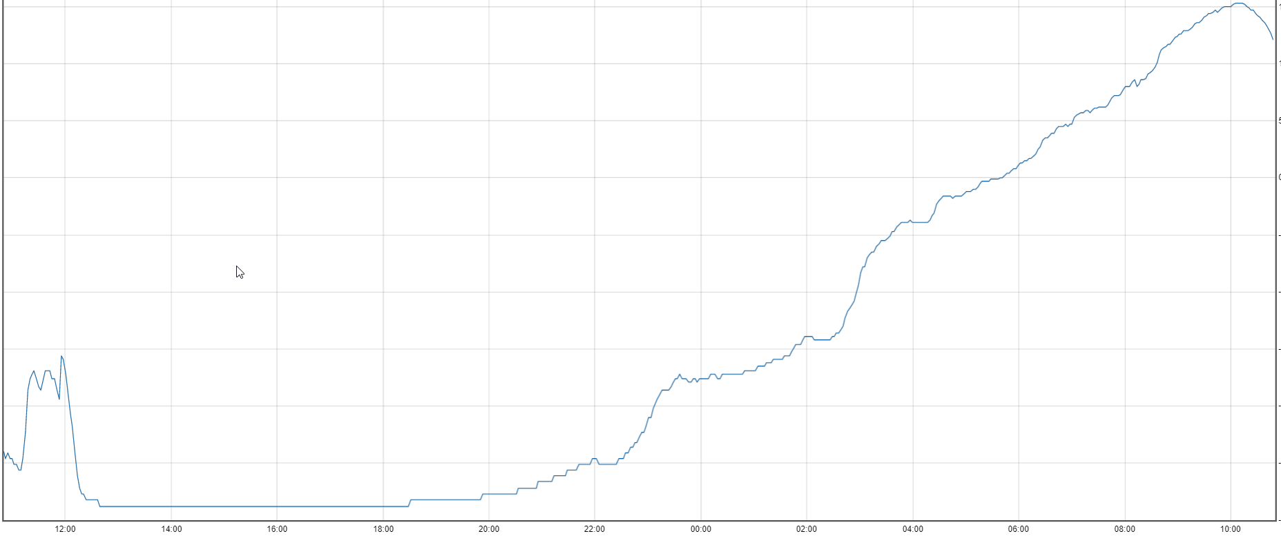

      Aufzeichnung funktioniert super:
      Da er aber keine Heizung zum abtrockenen hat, geht er nachts fast immer langsam hoch.
      Aber Sprünge in den Messwerten sind immer Regen!
      Ganz links in der Aufzecihnung sieht man Nieselregen - 3x Werte 11:11, 11:17, 11:19 und 11:24 mit mehr als 5Grad "Temp"-Unterschied.
      --> Wie kann ich im IoB-Skript am einfachsten solche Sprünge erkennen? Muss ich selber mir die letzten 2-3 Werte mit Uhrzeit merken und ausrechnen? Oder gibts da was fertiges bzw eine Funktion zum kopieren?

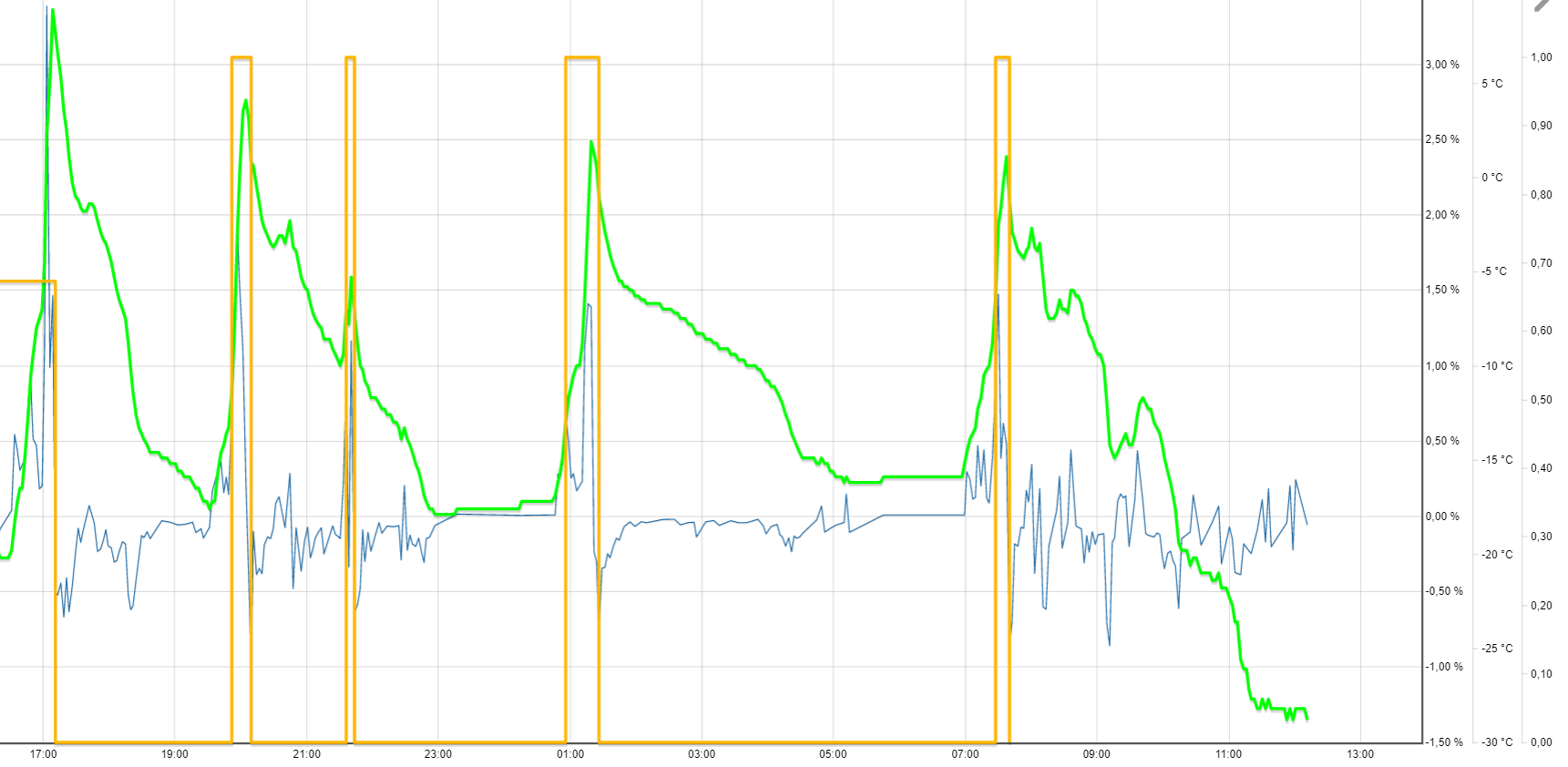

            Hier noch ein SCreenshot von
            1. der Feuchtigkeit
            2. dem errechneten DiffWert
            3. der Variable RegenDetected:
