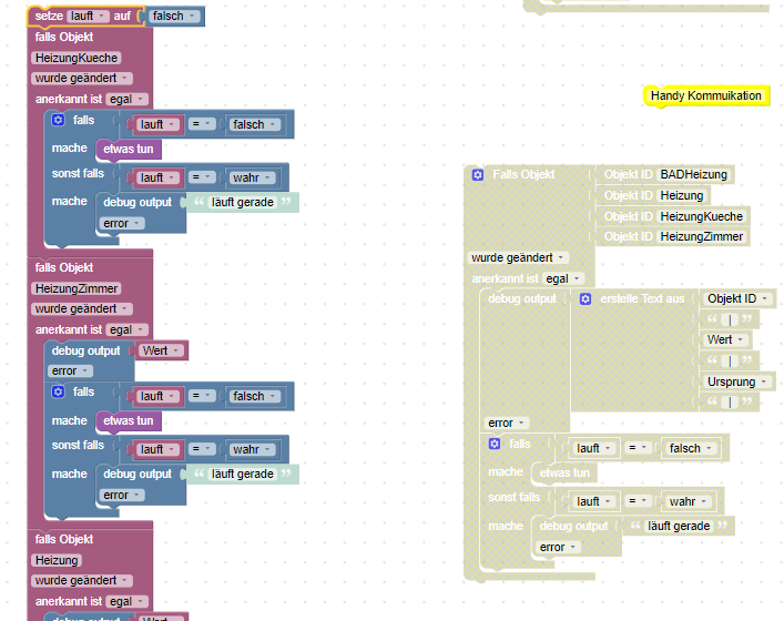

      im script ist der rechte block, der ärger macht - der linke block ist zur überprüfung
      die trigger datenpunkte für z.b. kueche: controll-own.0.HeizungKueche
      das seltsame :
      • der rechte block wir jede minute getriggert - und zwar durch diesen datenpunkt: controll-own.0.HeizungKuecheAbgelaufen (das ist ein minutenzähler)
      • der ddatenpunkt: controll-own.0.HeizungKuecheAbgelaufen ist im ganzen script nicht vorhanden !!!!
      • der dp controll-own.0.HeizungKueche wird nicht durch ein anderes script geändert verändert !!!
        die trigger im linken block werden nicht getriggert, obwoh sie die selben id's drin haben
      kennt das problem jmd ?

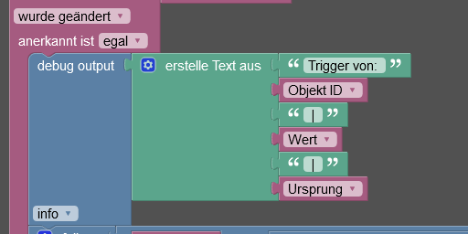

        Versuche es einmal so.
        So erfähst du welches Objekt triggert und mit welchem Wert.

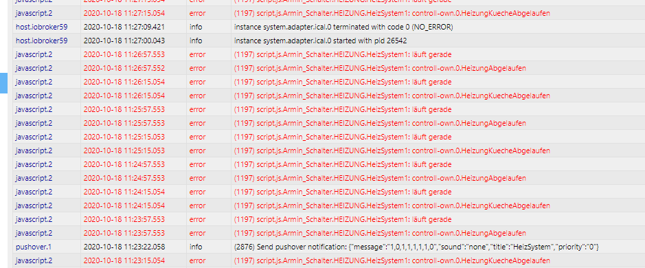

          das debug hatte ich schon in allen varianten angesehen aber hier mal dein debug: bsp:

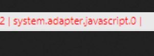

            Ursprung , aus javascript.0 :

              ja - ist ja klar - der dp: controll-own.0.HeizungKuecheAbgelaufen wird ja auch jede minute geändert aber er ist nicht der trigger in diesem fall - der datenpunkt ist im script nicht vorhanden
              die trigger-dp ändern sich nicht - das ist ja das seltsame - sonst müßte der linke block ja getriggert werden - wird er aber nicht

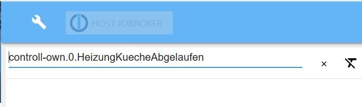

                    suche es mal
                    • liv-in-sky
                      liv-in-sky @Glasfaser last edited by
                      @Glasfaser
                      kommt nur einmal in einem anderen script vor - in dem script wird aber controll-own.0.HeizungKueche (der trigger dp) nicht minütlich geändert

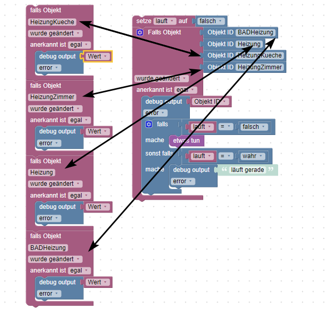

                                    so funktioniert es - aufteilung in einzelne trigger - neustart und adpter disabeln hatte nix gebracht

                                      @liv-in-sky sagte in seltsames blockly trigger problem:
                                      so funktioniert es
                                      ... schon Witzig .... dann eher ein Bug !?, aber das komische ist warum Triggert es aus javascript.0
