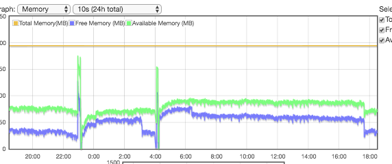

              ist ein Pi2
              Hat so 130-160 MB Frei.
              Swap ist auf 2 GB, so dass er keine Prozesse wegen Ram stoppen sollte.

              Speicher:
