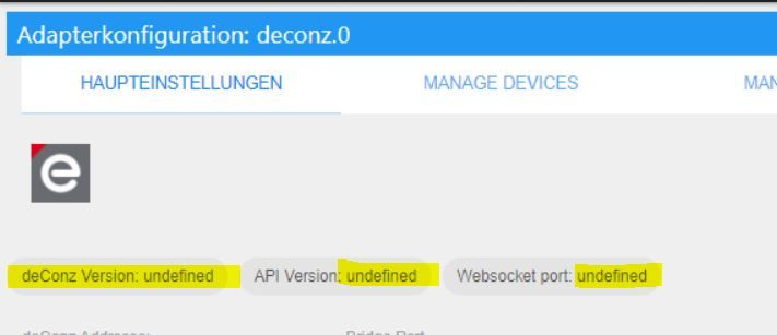

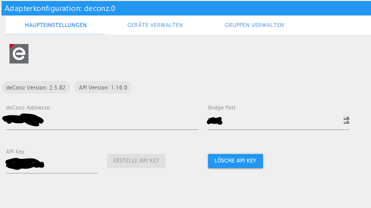

                                Mach mal von den Einstellungen in dem Deconz Adapter nen Screenshot.
                                Alles persönliche schwärzen.
                                • joergfrde
                                  joergfrde @haselchen last edited by

                                    haselchen Most Active @joergfrde last edited by haselchen
                                    @joergfrde
                                    Okay, das war zwar nicht der Screenshot, den ich wollte, aber gut.
                                    Erstmal den den Deconz Adapter auf 1.3.11 bringen.
                                    Dann gibt es ne neuere Version von Phoscon.
                                    Ich habe die 2.05.82 , läuft stabil.
                                    Kannst aber auch die 84er schon nehmen. Soll auch stabil laufen.
                                    Dann gibt es meines Erachtens auch nen FW Update für den Conbee.
                                    https://github.com/dresden-elektronik/deconz-rest-plugin/wiki/Update-deCONZ-manually
                                    Und dann solltest du @Thomas-Braun Tip beherzigen und das System auch vorher updaten.
                                    Danach sollte alles hübsch laufen.
                                    Thomas Braun joergfrde 2 Replies Last reply Reply Quote 0

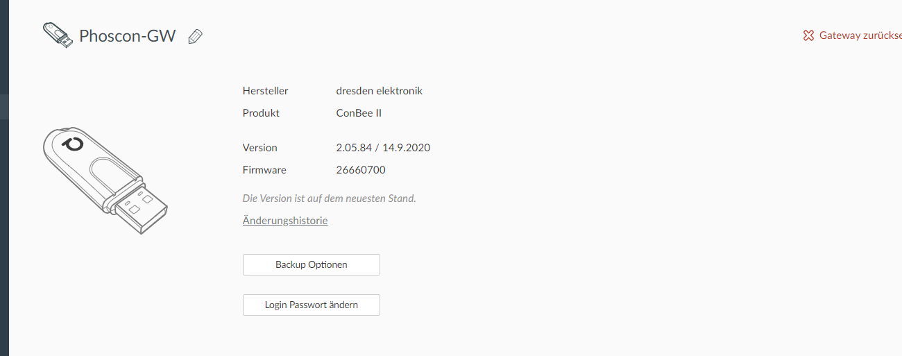

                                          Die Firmware des Sticks ist übrigens aus 05/2019, die würde ich auch mal updaten. Aktuell ist 26660700 aus 10/2020.
                                          • haselchen
                                            haselchen Most Active @Thomas Braun last edited by haselchen
                                            @Thomas-Braun
                                            Du meinst 26650700 ?!
                                            Hatte ich oben mit Link schon erwähnt 😉
                                            Edit: Geht ja ratz fatz anscheinend....hatte die obige FW erst erneuert.
                                            Gibt es tatsächlich schon ne Neue. Gerade gesehen.
