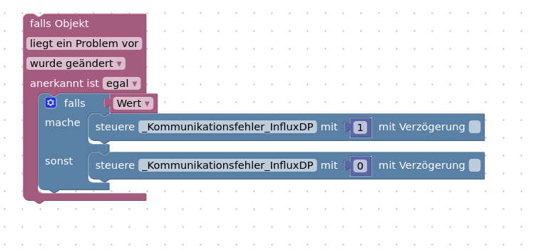

                @Toni-PV dann eben über den Alias, oder du legst dir einfach manuell nen Datenpunkt an und mit nem Blockly kannst du den DP schalten, diesen dann in Influx loggen
                Beispiel
                  Toni-PV @crunchip last edited by
                  @crunchip Hallo
                  Vielen Dank, das hat mir geholfen, jetzt kann ich die Auswertung machen. Gruss Toni
