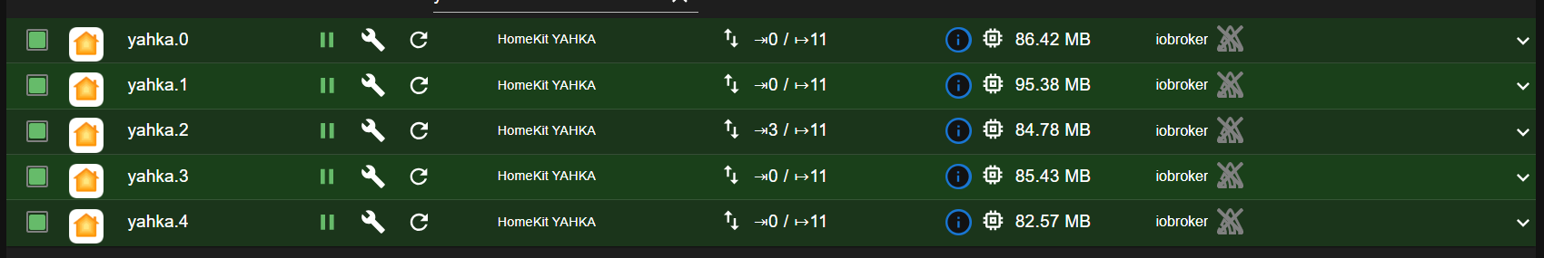

                          auch gerade mal das Update gemacht. Habe 5 Instanzen, laut log wurden nur die "Gerade Zahligen" 0,2,4 upgedated:

                          Ist das jetzt ein Fehler im Admin, in Yahka oder wo soll ich suchen?

                                  Bezüglich der Geraden / Ungeraden instanzen scheint es ein Fehler im Upgrade log zu sein. Wenn ich die Instanzen neu starte gibt er mir die richtige Version aus im log.
                                    Thomas Braun Most Active @wendy2702 last edited by
                                    @wendy2702 sagte in Yet another HomeKit adapter:
                                    Logisch, denn die Instanzen können keine andere Version haben als der eigentliche Adapter.
