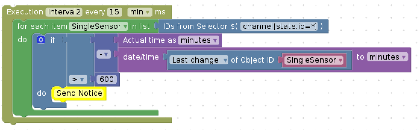

          Asgothian Developer @jhuebner1 last edited by
          @jhuebner1
          Versuch das doch mal so.
          Dabei musst du nur den "selector" korrekt definieren. Alle 15 Minuten wird geschaut wie lange es her ist das ein Sensor zuletzt gemeldet hat.
          A.

                paul53 @Asgothian last edited by
                @Asgothian sagte:
                Die Wandlung nach Minuten enthält die Minuten der Uhrzeit, ist also für die Zeitdifferenz unbrauchbar.
                Asgothian 1 Reply Last reply Reply Quote 1

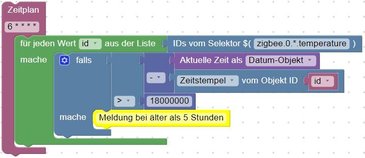

                  paul53 @jhuebner1 last edited by
                  @jhuebner1 sagte:
                  das bastel ich mal nach.
                  Besser so (prüft jede Stunde):

                    Asgothian Developer @paul53 last edited by
                    @paul53 sagte in Eingefrorener Sensor -> Script zum Check?:
                    Mist - ich hatte mich dunkel erinnert das da was war. Danke fuer die Klarstellung.
