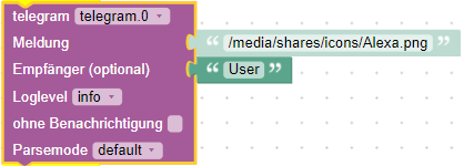

      Nun möchte ich täglich um 6.30 Uhr ein Livebild versenden. Das klappt leider nicht mit:
      wget --output-document /opt/iobroker/iobroker-data/pictures/morgenbild.jpg \'http://pihole:8765/picture/1/current/'
      Ideen was ich machen/ ändern kann?
        MCU @oberfragger last edited by MCU
        @oberfragger Problem noch nicht verstanden? Der 4 sekündige Clip kommt doch auch an?
        Wenn es um das Bild geht und es nicht geladen werden kann dann -> mal bei
        Funktion Bildinhalt (Speicher_verzeichnis): im SPOILER schauen
        https://forum.iobroker.net/topic/35997/vis-fritzbox-anrufer-bild-mit-festem-namen-aktualisieren/5
        Also in Deinem Fall statt /media/shares/Icons/Alexa.png -> /opt/iobroker/iobroker-data/pictures/morgenbild.jpg

          oberfragger @MCU last edited by
          @MCU Danke!
          Ich habs auch gerade ergoogelt bzw. direkt auf der Konsole eingegeben. Das wget commando passte nicht.
          Auf der Konsole geht folgendes:
          wget --output-document /opt/iobroker/iobroker-data/pictures/morgenbild.jpg http://pihole:8765/picture/1/current
