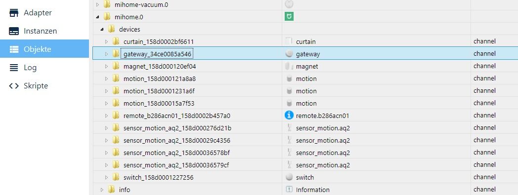

      Hallo erst mal, ........ich habe mir ein gebrauchtes Xiaomi lumi-gateway-v3 gekauft und komme nicht mehr weiter...
      Habe alles über den China-Server angemeldet, Gateway Key rausgesucht und im Mihome Adapter eingetragen....hat auch alles Super geklappt.
      Unter Objekte, habe ich diverse Geräte, die ich gar nicht angemeldet habe ( meine sämtlichen Xiaomi Sensoren usw. laufen über Deconz )

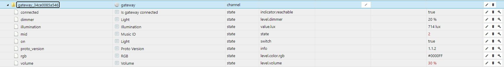

      Lediglich der markierte Gateway ist der den ich jetzt nutze. Es wurden auch alle Datenpunkte angelegt und sind steuerbar.
      Klicken Sie auf die Grafik für eine größere Ansicht
      Habe mehrfach versucht das Gateway auf Werkseinstellung zurückzusetzen ohne Erfolg die anderen Geräte bleiben erhalten....
