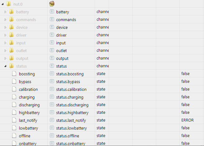

        Hat dein NAS eine serielle Schnittstelle? Ich habe bei mir die USV (zwar per USB) am QNAP NAS angeschlossen und verwende nun NUT im ioBroker um über alle möglichen Parameter informiert zu werden:
