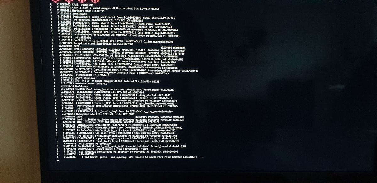

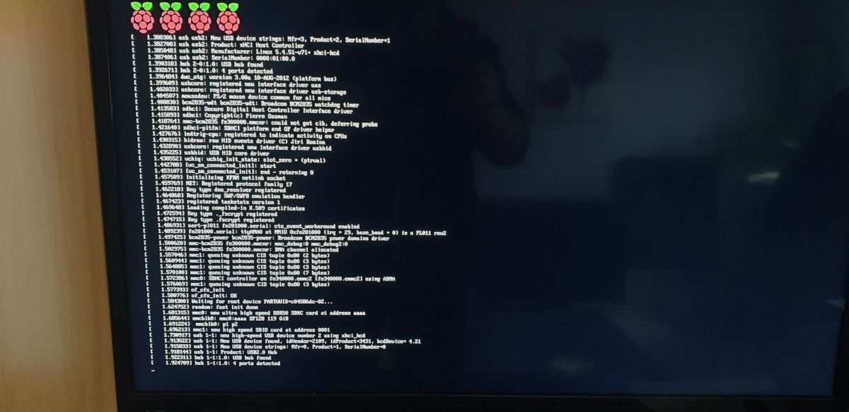

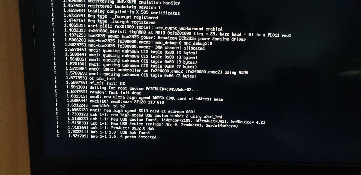

                                Da der RPI 4 einen MicroHdmi Ausgang hat und hier kein entsprechendes Kabel vorhanden war, habe ich einen Adapter bestellt, um den RPI direkt am Monitor beobachten zu können.
                                Habe das gerade angeschlossen und getestet, mit dem Ergebnis, das der RPI von der neu erstellten SSD nicht mehr bootet.
                                Ich habe die Ausgabe des Bootvorgangs Bilder gemacht.
                                Kann es leider nur als Bild hier einstellen.
                                Danach habe ich die SSD vom RPI getrennt und die SD-Karte eingesetzt, von welcher ich diese SSD erstellt, geklont, habe, Und was soll ich sagen, auch von dieser SD-Karte ist das Booten nicht möglich.
