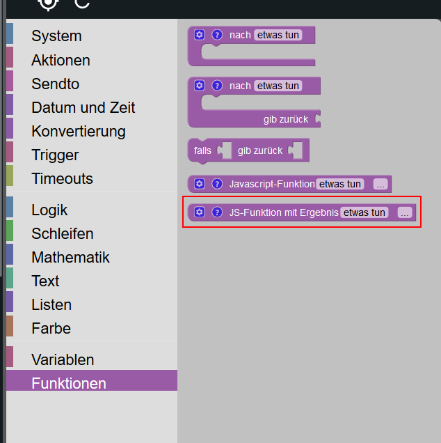

      JavaScript Funktionen man mit folgendem Baustein sehr leicht in Blockly integrieren:
      Diesen Baustein einfach nach rechts rausziehen und loslassen. Damit ist der Baustein bereit bearbeitet zu werden.

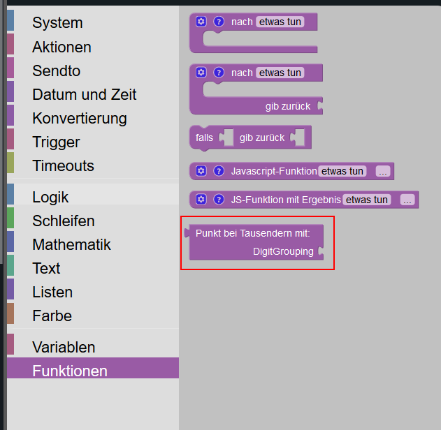

      Nach einem Klick auf Speichern ist der Baustein soweit startklar. Neben der neuen Variable "DigitGrouping" wurde auch ein neuer Baustein unter "Funktionen" erstellt:

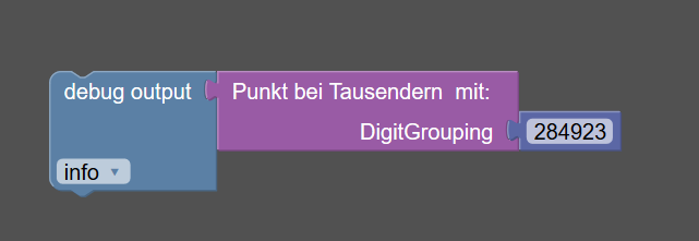

      Jetzt können wir loslegen und das Skript nutzen. Mit Hilfe des neuen Bausteins können wir z.B. über den LogAusgabeBaustein (debug output) unsere unterteilte Zahl ausgeben lassen. Das Ergebnis im log lautet "284.923".

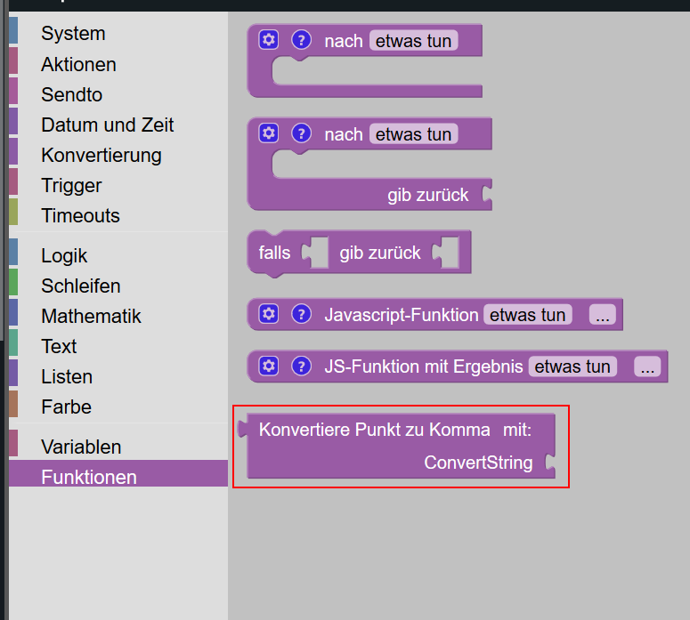

      Nach einem Klick auf Speichern ist auch dieser Baustein soweit startklar. Neben der neuen Variable "ConvertString" wurde auch ein neuer Baustein unter "Funktionen" erstellt:

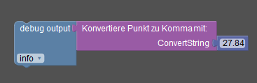

      Jetzt können wir auch hier loslegen und das Skript nutzen. Mit Hilfe des neuen Bausteins können wir z.B. über den LogAusgabeBaustein (debug output) unsere "konvertierte" Zahl ausgeben lassen. Das Ergebnis im log lautet "27,84".

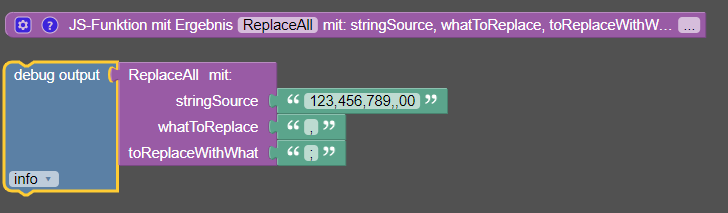

          bruesche @obakuhl last edited by
          @obakuhl Ich habe dein Skript komplett übernommen, nur ersetze ich Komma durch Semikolon, da ih einen Datenpunkt habe, der mehrere Werte mit Komma separiert. Diese werde benötige ich aber für die Value List mit Semikolon separiert.
          Dein Skript arbeitet einwandfrei, nur wandelt es nur das erste Komma in ein Semikolon um und macht dann nichts mehr. Was muss ich tun, damit dein Skript den kompletten Datenpunkt durchforstet und die Komma durch Semikolons ersetzt?
          Danke für Hilfe!
            Ahnungsbefreit @bruesche last edited by
            @bruesche Wenn es wirklich nur um das Ersetzen von Komma durch Semikolon geht, kannst Du das einfacher haben:
            Und in der JS Funktion steht eine Zeile Code:
            return stringSource.split(whatToReplace).join(toReplaceWithWhat);
