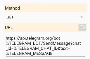

        @Rushmed Zeig bitte ein Beispiel mit ausgefüllten Werten, so daß man die Anfänge sieht. Den Rest ausblenden.
          Rushmed Most Active @MCU last edited by
          Ich habe sowohl wie im Screenshot URL:
          https://api.telegram.org
          mit Headers:
          /botinsertyourAPIhere/sendMessage?chat_id=@channelname&text=This is your text
          als auch nur unter URL:
          https://api.telegram.org/botinsertyourAPIhere/sendMessage?chat_id=@channelname&text=This is your text
          erfolglos probiert.

            @Rushmed Was ist denn "@ioBroker" für ein Wert?
              MCU @Rushmed last edited by
              @Rushmed Die ,, vor text müssen weg. Das soll doch eine Variable sein?
                @MCU Achso, da war ich im Screenshot schon einen versuch weiter und dachte dort iobroker eingeben zu müssen.

                      @Rushmed Je nach belieben. Wichtig ist den Aufbau einzuhalten und alles in die URL! Bei mir klappt es. Grade noch getestet.
                        @Rushmed Dein "@iobroker" muss nur eine ZAHL sein also die ID.
                          @MCU was ist:
                          %TELEGRAM_CHAT
                            @Rushmed %TELEGRAM_CHAT_ID = Dein "@iobroker" = 4937540348 (z.B.)
                            M R 2 Replies Last reply Reply Quote 0
                              MCU @MCU last edited by MCU
                              @MCU %WERT in Tasker sind Variablen. Die kann man leichter setzen bzw verändern.
                              ZumTest vielleicht ein Popup anhängen:
                                @MCU Ok, super, jetzt kommen die Nachrichten vom Tasker im Telegram an.
