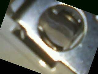

                        Dragon @strike last edited by
                        @strike
                        Guten Morgen strike
                        Habe mehrere dieser Dosen in Gebrauch und alle haben eine Schraube in dem Loch welches du zeigst. Sie sitzt ziemlich tief und du benötigst einen langen Schraubendreher. Wenn du die Schraube raus hast fällt sie dir direkt auseinander und du kommst an alle Messpunkte welche du zum flashen brauchst.

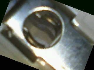

                          Danke für die Rückmeldung. Ich habe mal mit einem Endoskop reingeleuchtet.
                          Nichts von einer Schraube zu sehen. Kann es sein das ich eine andere Hardware-Version erwischt habe?
                          Version 1.0 2300W
                          Version 1.1 3450 W
                          Bei meinem steht 2500Watt drauf.

                          • MichMein
                            MichMein last edited by
                            Ist da eventuell nur ne Plastikkappe drin? Probier doch mal mit nem kleinen Schlitzschraubendreher darin „rumzuprökeln“. Ist nicht unbedingt fachmännisch aber vielleicht zielführend.

                                Ash2k @strike last edited by
                                @strike kann es sein das an der Seite bei der Typenbezeichnung nicht SP111 sondern EP2 oder sowas steht?
                                  strike @Ash2k last edited by
                                  @Ash2k
                                  Ja genau. Da steht EP2 drauf.
                                  Was bedeutet das denn jetzt?
                                    Ash2k @strike last edited by Ash2k
                                    @strike
                                    hab selbst keine von den neuen aber jetzt schon öfter gelesen das dort kein ESP8266 verbaut ist sondern ein anderer RTL-Chip und man sie deswegen (evtl nur zur Zeit) nicht flashen kann mit Tasmota.
