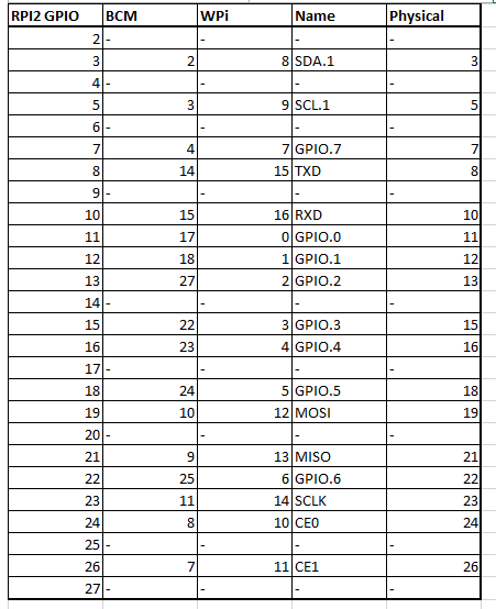

      ich habe versucht mit dem RPI2 (Version 0.2.1) Adapter die GPIOs zu steuern.
      Dabei ist mir aufgefallen, dass die Zuordnung der Pins den Physikalischen Pins entspricht (siehe Anhang).
      Allerdings hätte ich erwartet, das RPi2 GPIO 27 auch geht. Gibt aber eine Fehlermeldung (wie bei den Anderen, nicht funktionierenden Pins auch):
      rpi2.0	2016-11-08 09:58:56.158	error	Cannot setup port 27 as output: Error: EINVAL: invalid argument, write
      Kann das jemand bestätigen.
      Ich habe mir den Status der Ausgänge mit wiringPi anzeigen lassen.
      Gruß,
      Mark
      UPDATE:
      Ich habe jetzt ein wenig gestöbert und die ./iobroker-data/files/rpi2.admin/index.html angepasst:
        var allowedGPIOs = [
              3,5,7,8,10,11,12,13,15,16,18,19,21,22,23,24,26,29,31,32,33,35,36,37,38,40
      damit lassen sich alle Pins beim Raspberry ansteuern. Die Pins 27 & 28 sind allerdings belegt.
      Ich meine mich zu erinnern, dass das "normal" ist.
      Gruß,
      Mark

        Ok, bin heute mit einer Testinstallation auf 'nem Raspi 2 B+ wieder drauf gestoßen:
        Bluefox verwendet diese GPIO-Beschreibung: https://github.com/ioBroker/iobroker.rp … 3_gpio.png
        Leider ist diese falsch da sie nicht die GPIO-Numerierung verwendet sondern die BCM-Numerierung!
        Die Numerierungen kriegt man am Raspi mit gpio readall.
        Hier das vom 2B+ (gleich mir Raspi3):

        Wie man dort sieht sind die GPIO-Nummern mit den BCM-Nummern ident.
        Nun hat Blufox einen bug in seiner Initialisierung: Das Interface verwendet als default wiringpi-Nummern und nicht BCM.
            if (anyEnabled) {
                try {
                    gpio = require('rpi-gpio');
                } catch (e) {
                    gpio = null;
                    console.error('cannot use GPIO: ' + e);
        Das muß auf:
            if (anyEnabled) {
                try {
                    gpio.setMode(gpio.MODE_BCM);
                } catch (e) {
                    gpio = null;
        geändert werden, dann funkt rpi2 bei mir auf 2B+ und auf rpi3 und die Dokumentation vom Adapter stimmt mit dem zusammen was er tut.
        Ohne diese Änderung wird z.B bei GPIO18 (laut Beschreibung physikalischer Pin#12) gar nichts angesprochen weil wPi18/GPIO.18 nicht existiert, sehr wohl aber BCM18 was aber wPi1/GPIO.1 ist.
        Ein Kommentar in der Adapter-Beschreibung dass die Numerierung BCM (= BroadComm pins am chip) ist wäre angebracht.
        Ohne meine Änderung oben müsste index.html und die Beschreibung umgebaut werden und diese Pin-Numerierung verwendet werden: http://pi4j.com/pins/model-3b-rev1.html
        Hoffe dass ich etwas zur Klärung beitragen konnte.
