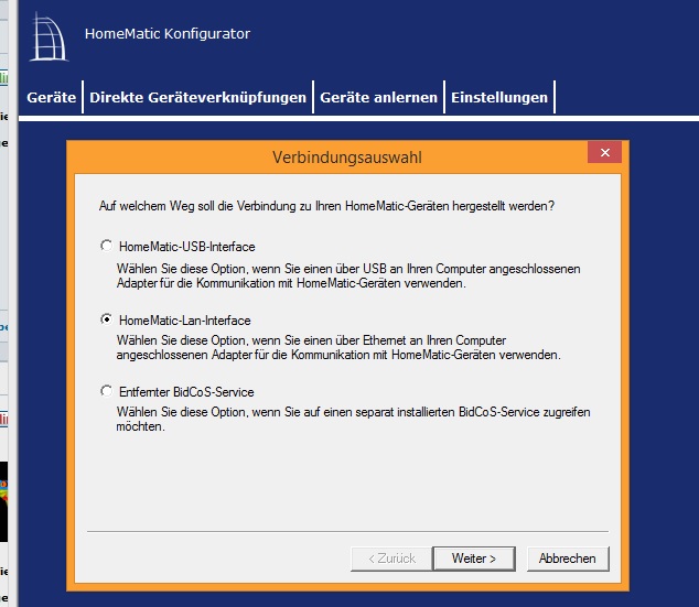

                    Hier wird die Verdindung zum Homematic LAN Interface eingestellt.
                    Klicke ich dann weiter dann komme ich auf Einstellungen für das LAN Interface,
                    wo ich dann die SN 10stellig, den zugriffscode 32 Stellen und sie IP Adresse des LAN Interface angeben kann.
                    ` > Aber hast du wirklich ein HM-RF-GW (Gateway) ausgewählt oder doch eher einen HM-RF-CFG (Configadapter?)
                    Der Konfigadapter hat den langen Code `
                    Ich habe das Funk LAN Gateway HM-LGW-O-TW-W-EU-2
                    Ist der Homematic Konfigurator für das LAN Gateway nicht geeignet?
                    Gruß NetFritz

                        Wozu benötigst Du dann den Homematic Konfigurator ? Funktioniert weder der hmm (von hobbyquaker) noch der hmm-Adapter ?
                        @NetFritz:
                        Homematic Funk LAN Gateway angeschlossen hat eine IP-Adresse LAN LED blinkt grün.
                        Homematic Konfigurator von eQ installiert und auf LAN Gateway eingestellt. `
                        Du musst "Entfernter BidCos-Service" auswählen und die IP-Adresse des FUTRO-S900 angeben, auf dem Du mittels hmcon den rfd installiert hast (rfd ist der "entfernte BidCos-Service").
                        • N
                          NetFritz last edited by
                          Hallo
                          Habe "Entfernter BidCos-Service" auswählt und die IP meines FUTRO-S900 angeben, Port=2001.
                          Er sagt das er unter dieser Adresse kein "BidCos-Service" gefunden hat.
                          Wenn ich dann auf fertigstelle klicke erscheint unten in der Statusleiste:
                          "Verbindung mit xmlrpc://192.168.2.74:2001 wird hergestellt" bleibt dann so stehen.
                          Muss ich dazu noch was im Homatic Manager Adapter noch was einstellen ?
                          Gruß NetFritz
