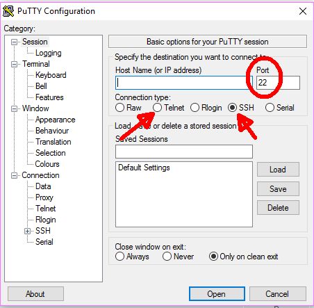

                        port 21/22 oder altenativ zwischen telnet und SSH wählen.
                        Rainer

                              so der Zugriff via putty funzt wieder :geek:
                              Ich habe beherzt den Stecker gezogen neu gebootet und siehe da ich hatte wieder zugriff :mrgreen:
                              Ich möchte gerne via ssh drauf zugreifen da ich den Raspi wedre an Monitor noch Tastatur oder maus habe.
