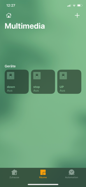

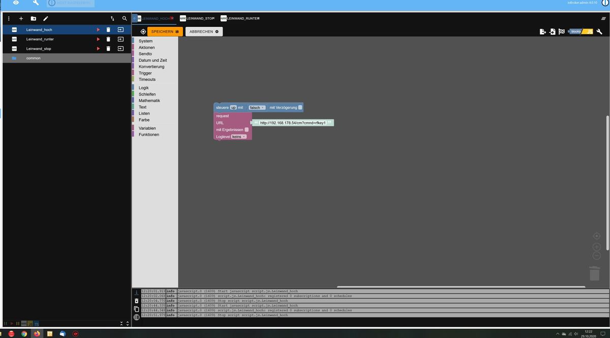

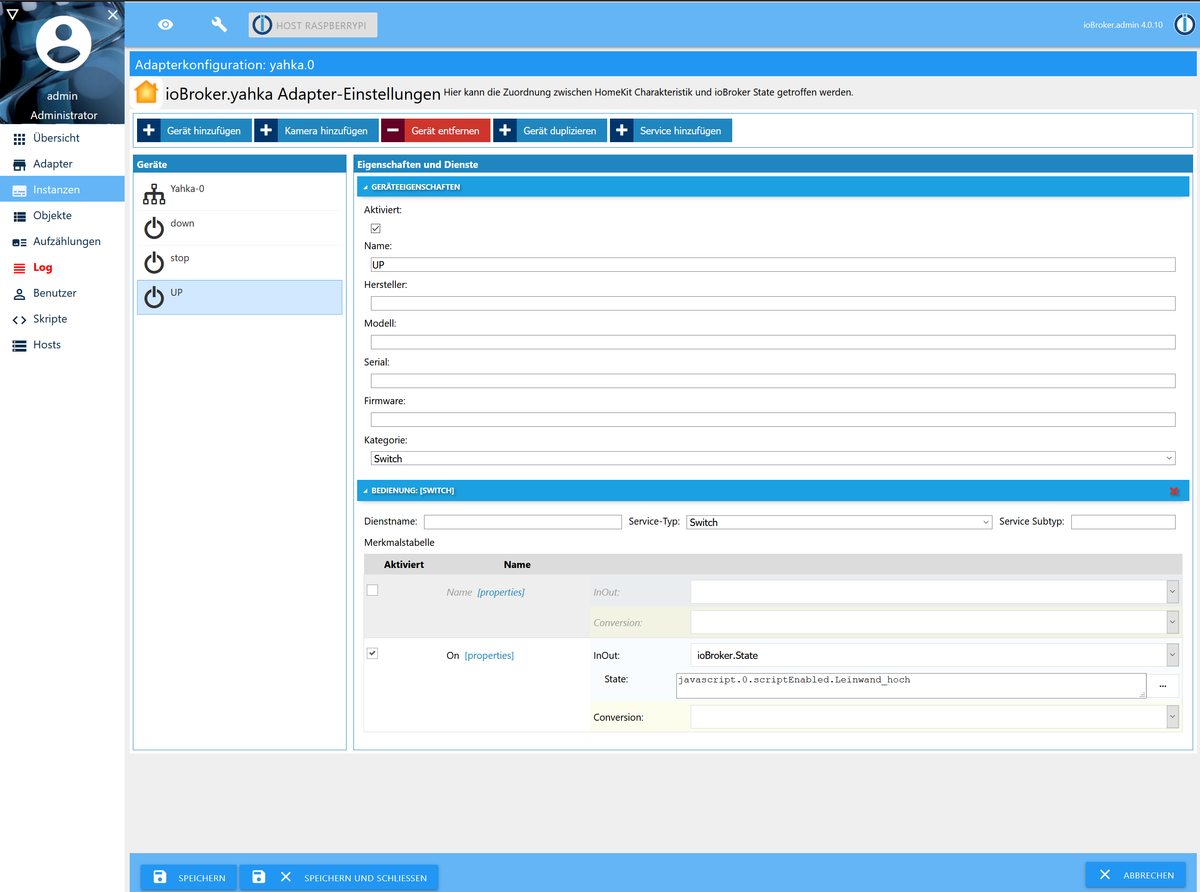

              also so sieht das Ganze gerade bei mir aus
              Iphone
              Iobroker script
              Yahka

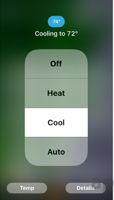

              Und am liebsten hätte ich es so nur mit Hoch Stop Runter:
              Das ganze Funktiniert bei mir auch als Schalter soll aber ein Taster sein. Leider weiß ich da auch nciht genau wie ich das umstelle?
