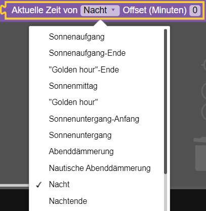

          loverz @Homoran last edited by loverz
          @Homoran
          okay, also nautische Abenddämmerung ist also wenn am Himmel hellere Sterne und Horizont gleichzeitig zu sehen sind.
          Die Reihenfolge in Blockly scheint dann auch chronologisch von oben nach unten zu sein.
          Was ist dann Nacht?
          Irgendwo habe ich gelesen, dass dies ein Zeitraum ist.
          Von wann bis wann ist denn dieser Zeitraum? Also relativ gesehen, da sich die Zeiten ja jeden Tag ändern.
          Wie kann ich im Blockly die "aktuelle Zeit" von einem Zeitraum verwenden?!
              @Homoran sagte in Astro Funktionen erklärt:
              @loverz sagte in Astro Funktionen erklärt:
              Damit meinte ich schon den abendlichen Zeitpunkt an dem die ersten helleren Sterne - aber auch noch der Horizont durch das restliche Sonnenlicht zu sehen sind.
              So ist das in deinem Link auf englisch beschrieben.
              Bezüglich der Nacht:
              Wenn also Nacht ein Zeitraum ist: Wie kann ich dann mit dieser Uhrzeit ein Blockly erstellen. Die Aktuelle Uhrzeit der Nacht gibt es ja dann gar nicht, oder verstehe ich da etwas falsch?
                Homoran Global Moderator Administrators @loverz last edited by
                aber den Zeitpunkt des Wechsels von der astronomischen Dämmerung zur Nacht und umgekehrt
                  @Homoran okay, und welcher davon wird dann benutzt?
                  was wäre zb. hier das Ergebnis:
                    In deinem Beispiel wird geprüft ob sich die aktuelle Zeit (wenn getriggert wird) zwschen Sunrise und Ende der astronomischen Abenddämmerung befindet
