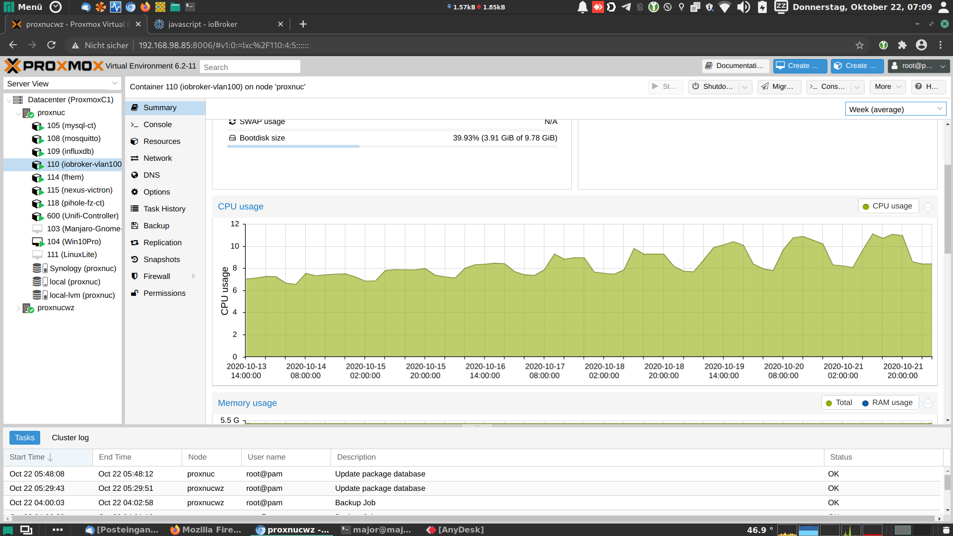

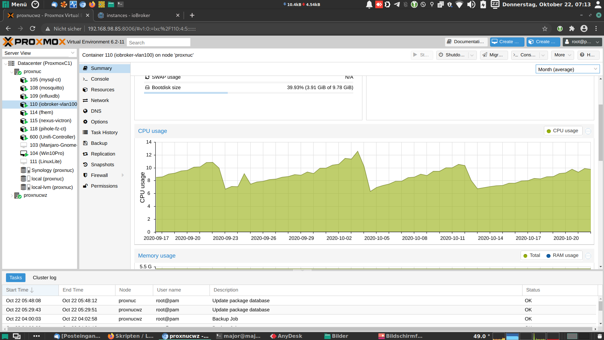

      ich bräuchte mal einen Vorschlag oder Idee, wo ich noch suchen könnte. Ich habe iobroker als CT unter Proxmox (problemlos!) laufen. Alles funktioniert, schön und gut. Nur sehe ich in Proxmox, dass die CPU-Last des CT im Verlauf immer weiter zunimmt. Und ich kann es exakt am Javascript-Adapter festmachen. Starte ich den einmal neu, beginne ich wieder am unteren Ende und über die Tage/Wochen geht es wieder hoch. Hier mal ein Verlauf über den Monat. Da wo es runter geht, habe ich den JS-Adapter jeweils mal neu gestartet.
      Betrachtet man das wochenweise, so sieht man, dass es täglich eine Hochphase gibt, die abends dann wieder runter geht, aber minimal höher bleibt, als vorher, so schaukelt es sich langsam hoch:
      Die Zeiten sind jeweils exakt von 06:00 bis 20:00. Ich habe keine Scripte, die zu diesen Zeiten irgendetwas tun!

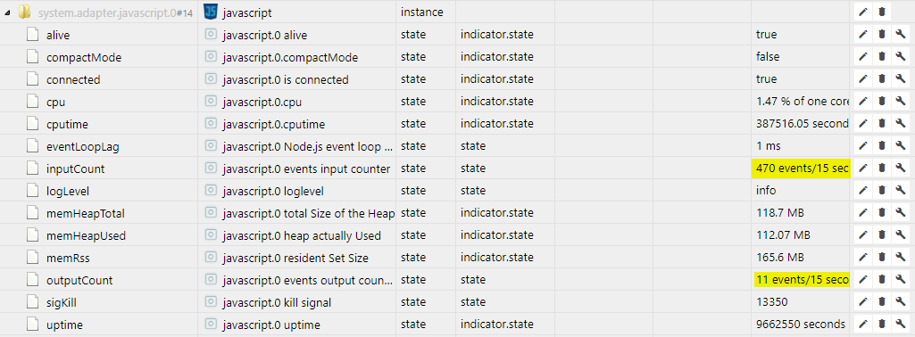

        Aber noch eine Frage: hast du in deinem gesamten ioBroker (oder der gesamten Hausautomation) etwas, das von 6 bis 20 Uhr läuft? Es könnte nämlich auch sein, dass gewisse State Changes zu erhöhtem CPU-Bedarf führen.
        Interessant wäre, wenn du mit History und Flot (oder anderem Diagramm-Adapter) mal eine Grafik des JavaScript Adapters machen könntest.
        Diese zwei Werte wären vor allem von Interesse:
        Um die Werte zu sehen, musst du auf Experten-Modus wechseln:
        W 1 Reply Last reply Reply Quote 0
        • W
          Wildbill @UncleSam last edited by
          @UncleSam Danke für den Vorschlag. Ich lasse die beiden Datenpunkte (aktuell 492 bei in und 11 bei out) mal in influx loggen und schaue mal, wie sich das bis morgen so über 24 Stunden verhält. Dann schreibe ich es mal hier und mache in Issue bei Github auf.
          Ansonsten habe ich (zumindest bewusst) nichts Laufen, was speziell in diesem Zeitraum läuft. Es gibt zwar den heatingcontrol-Adapter der heute um 6 die Heizkörper hoch fuhr. Aber der läuft erst seit ein paar Wochen, das "Problem" hatte ich schon länger beobachtet. Zudem passiert es auch an Wochenenden zu den gleichen Zeiten, und da fährt die Heizung später an. Ich beobachte und melde mich wieder.

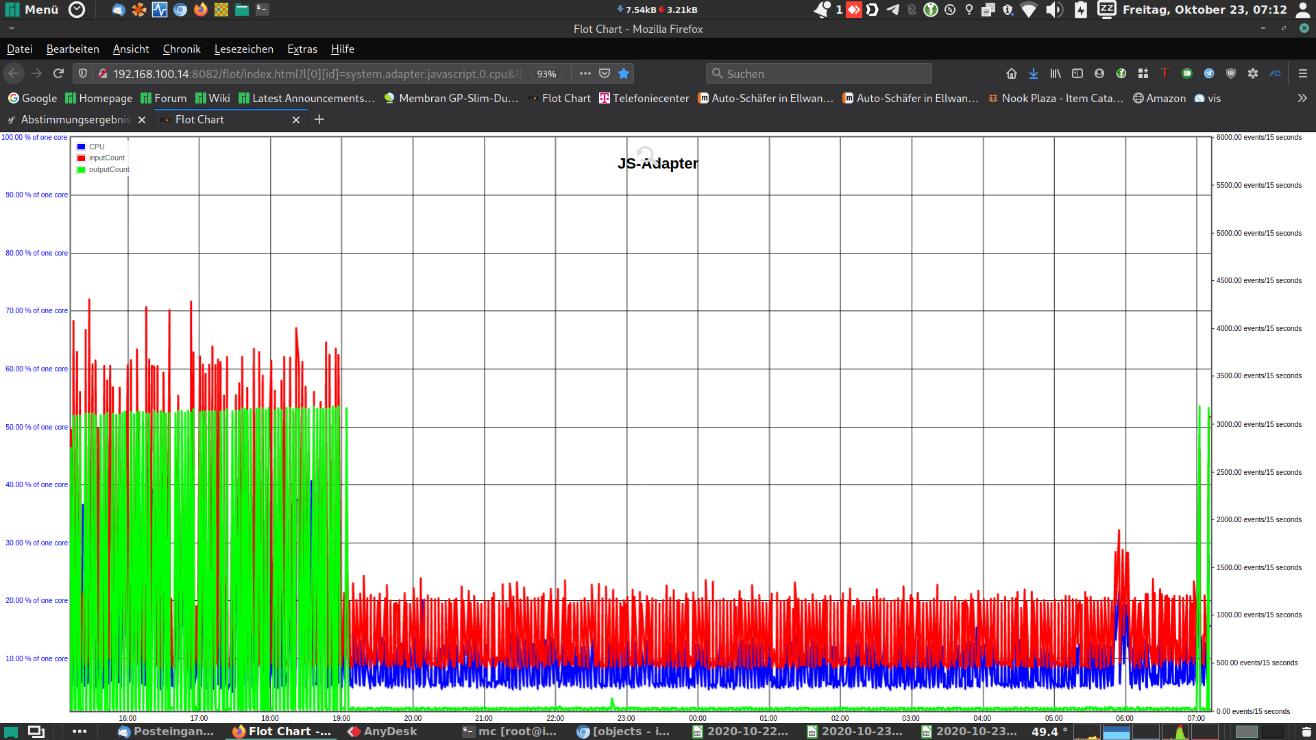

          • W
            Wildbill last edited by
            @UncleSam So, der Fall scheint irgendwie klar. Hier mal der Flot-Chart mit inputCount, outputCount und CPU:
            Ich habe zumindest jetzt eine Vermutung, was hinter den täglichen Anstiegen morgens und dem Abfallen abends steckt. Das konnte ich jetzt eben live beobachten, als die ersten Spikes auftauchten. Ich habe einen Homematic-Helligkeitssensor. Der sendet so alle 3 Minuten einen Wert (wenn die Helligkeit sich ändert, also nicht nachts) an Pivccu und von da an iobroker. Dann habe ich zwei Skripte, die mit dem Wert was machen. Das erste schreibt ihn in eine lokale Datei, die dann ein Cron-Job außerhalb iobroker an einen anderen Rechner mit weewx sendet. Das Skript scheint für mich korrekt:

            Die Fragen sind nun:
            Warum wird durch diese zwei Skripte (damit scheint es ja 1:1 irgendwie zusammenzuhängen) so viel input- und outputCount erzeugt. Ist das normal oder habe ich da einen Fehler drin?
            Kann der CPU-Anstieg über Tage Wochen damit zusammenhängen, oder sind hier zwei Probleme überlagert und der JS-Controller hat doch einen BUG/LEAK und ich sollte in Issue aufmachen, aber dann mit welchen Werten?
            Gruss, Jürgen
            UncleSam AlCalzone 2 Replies Last reply Reply Quote 0

                  AlCalzone Developer @Wildbill last edited by AlCalzone
                  @Wildbill Und mit deinem zweiten Skript hast du meine Vermutung bestätigt:
                  on({id: 'hm-rpc.0.OEQ2282208.1.LUX', change: "ne"}, function (obj) {
                   var value = obj.state.val;
                   var oldValue = obj.oldState.val;
                   setStateDelayed("javascript.0.Zustand.Lichtsensor-alt"/*Lichtsensor-alt*/, (obj.state ? obj.state.val : ""), 120000, false);
                     setState('javascript.0.Zustand.Beleuchtungsstärke', obj.state.val);
                  Das ist ein Trigger im Trigger. Jeder Auslöser des Äußeren (Zeile 1) erstellt eine neue Kopie des inneren (Zeile 9). Mit jedem Auslösen des States hm-rpc.0.OEQ2282208.1.LUX wird setState('javascript.0.Zustand.Beleuchtungsstärke', obj.state.val); 1x mehr ausgeführt als beim letzten Mal.
                  Wenn alle 3 Minuten ein neuer Wert kommt, wird schon nach 24h das setState 480x schnell hintereinander ausgeführt. Nach einer Woche über 3000 mal!
                  Das bedeutet dann auch, dass alle Trigger, die auf javascript.0.Zustand.Beleuchtungsstärke reagieren und nicht auf change: "ne" prüfen, infolgedessen auch 3000x ausgeführt werden.
                  W 1 Reply Last reply Reply Quote 1

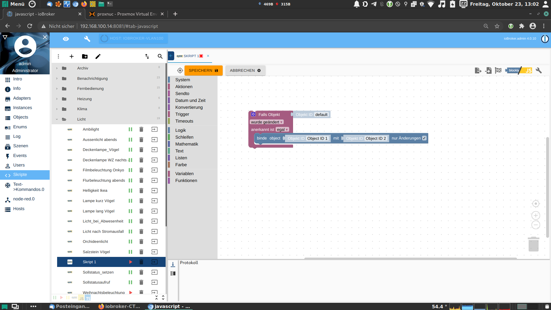

                      @Wildbill sagte in iobroker-CT unter Proxmox stetiger Anstieg CPU-Last:
                      Im Blockly sieht man da gar nicht, dass es Trigger im Trigger ist
                      An der Farbe erkennst du es. Trigger sind pink.
                      • W
                        Wildbill @AlCalzone last edited by Wildbill
                        @AlCalzone
                        Nicht so, wie ich es hatte.
                        Das Blockly als Javascript sah so aus (Datenpunkte jetzt nur pro forma):
                        on({id: 'default', change: "ne"}, function (obj) {
                        on({id: 'Object ID 1', change: "ne"}, function (obj) {
                          setState('Object ID 2', obj.state.val);
                        Als Blockly sieht es so aus:
                        Also nicht pink/lila, sondern wie ein Steuere/Aktualisiere. Deshalb fiel es mir nicht auf.
                        Man lernt nie aus. Danke.
                        Gruss, Jürgen
                          @Wildbill Oh! Das ist natürlich ungünstig.
