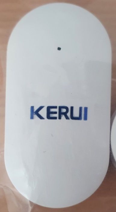

      hier der Sensor den ich meine:

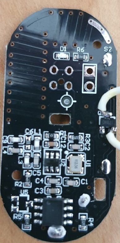

      (Die 2 Kabelstücke sind an den Hallsensor gelötet.)

          Ich weiß nicht, ob man das auf dem Foto richtig erkennen kann, doch der Hallsensor dort hat drei Anschlüsse.
          Wenn ich den einzeln stehenden mit einem von beiden (die nebeneinander stehen) per Kabel oder per Relais-Schaltausgang an den Kontaktfedern brücke, kommt ein Signal vom Sensor an die RF-Bridge gesendet, dass "etwas" stattgefunden hat. (entweder ein Schließ- oder Öffnerimpuls).

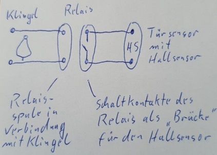

          Hier mal schnell hingeschmiert zum besseren Verständnis des Aufbaus:
          UncleSam 1 Reply Last reply Reply Quote 0

            @TH16 OK, ich glaube jetzt verstehe ich, was du machst: du verwendest den Hallsensor überhaupt nicht sondern überbrückst ihn mit deinen zwei Leitungen. Ich hätte da wahrscheinlich den Hallsensor raus gelötet, weil im dümmsten Fall kann der dir in die Quere kommen und je nachdem ob der Eingang am Sensor low-active oder high-active ist kann es zu einem Kurzschluss kommen.
            Das könnte auch der Grund für das unterschiedliche Verhalten sein: mit dem Relais gibt es einen ganz kurzen Impuls und mit dem Magnet gibt es eine längere Periode.
            T 2 Replies Last reply Reply Quote 0

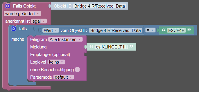

                Doch wie bring ich das meinem Blockly bei, das im Moment so aussieht:
                Da ich bzgl. Smart-Home noch ein blutiger Anfänger bin, übersteigt sowas meine Fähigkeiten. 😞
                Könntest du oder jemand anderes mir dabei helfen?
                  Dragon @TH16 last edited by
                  @TH16 du musst "wurde geändert" beim trigger auf "wurde aktualisiert" ändern.
                  T E 2 Replies Last reply Reply Quote 1
                    TH16 @Dragon last edited by
                    @David-Froebus
                    HURRA, es funktioniert! 👍 👍 👍
                    Vielen Dank!

                      @David-Froebus sagte in Türsensor als Klingelmelder total unlogisches Verhalten:
                      In diesem Fall ein kleiner aber feiner Unterschied😁
