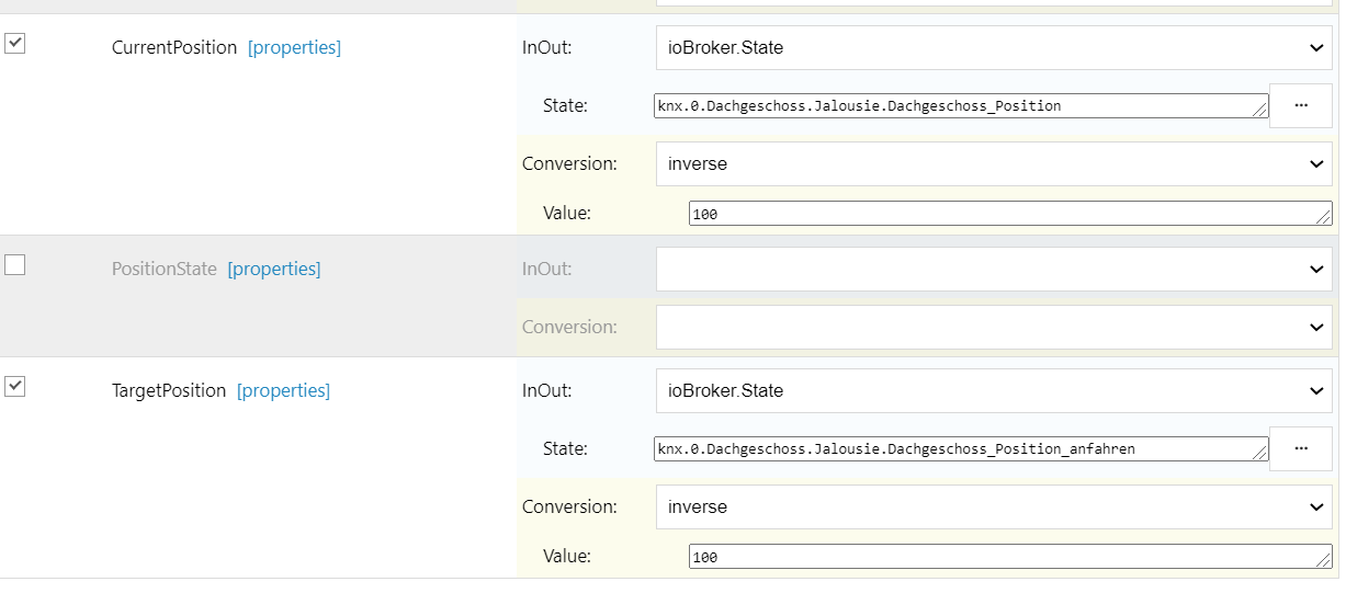

          loverz @ws][Raptor last edited by
          @ws-Raptor zeig mir mal bitte, wie du deine Rollos in YAHKA eingebunden hast.
          Bei mir sieht es so aus:
          Geräte Typ: Window Covering
          Service Typ: Window Covering
