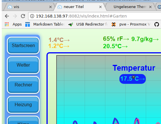

                @mrFenyx
                Ist es das was du suchst?
                gibt da keine offizielle Möglichkeit.
                ich habe jetz in einer alten Testinstallation mal ein paar Bits verbogen
                mrFenyx 1 Reply Last reply Reply Quote 0
                • mrFenyx
                  mrFenyx @Homoran last edited by
                  @Homoran ja, das ist es. Interessant wäre es wenn es per Projekt oder Sogar per "Click" gehen würde. Global würde aber jetzt auch passen.

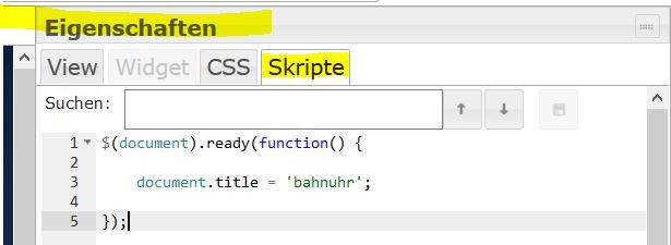

                        • bahnuhr
                          bahnuhr Forum Testing Most Active @mrFenyx last edited by
                          @mrFenyx sagte in Vis Titel ändern:
                          einfach das im "Script" Teil hinzufügen:
                          Schreib das mal genauer.
                          Wo hast du dies nun eingefügt ?
                          • Glasfaser
                            Glasfaser @bahnuhr last edited by Glasfaser
                            @bahnuhr
                            Im VIS Editor :
                            oder mit Emoji
                            @Homoran sagte in Vis Titel ändern:
                            Aber wenn du weißt was du da tust kannst du ja vielleicht tatsächlich auch den viewnamen da übernehmen
                            Und deshalb würde ich auch sagen : Wäre ich aber Vorsichtig damit , wie und was man damit macht !

                              • Glasfaser
                                @bahnuhr
                                Einfach den Emoji da rein ....
                                $(document).ready(function() {
                                    document.title = '🏠 bahnuhr';
                                bahnuhr 1 Reply Last reply Reply Quote 1
